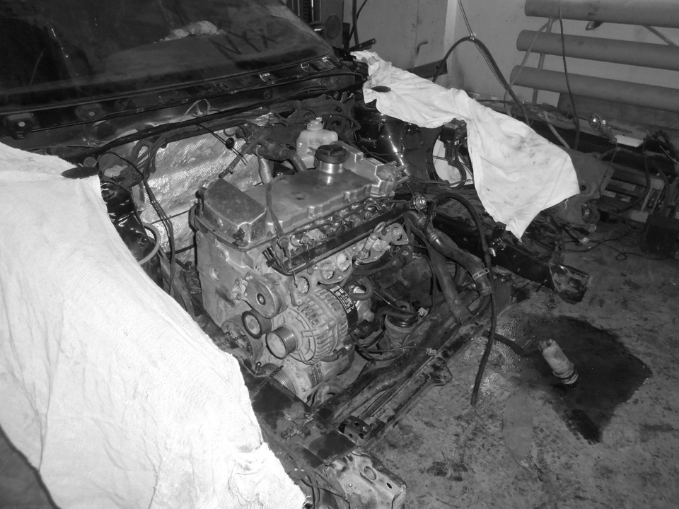

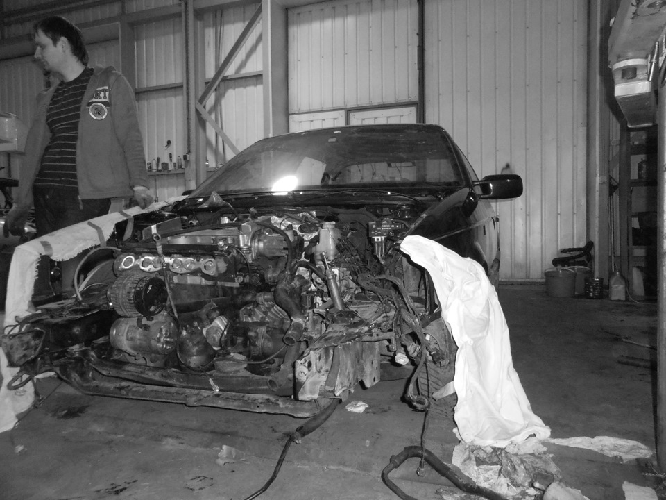

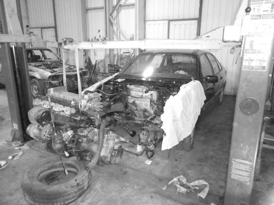

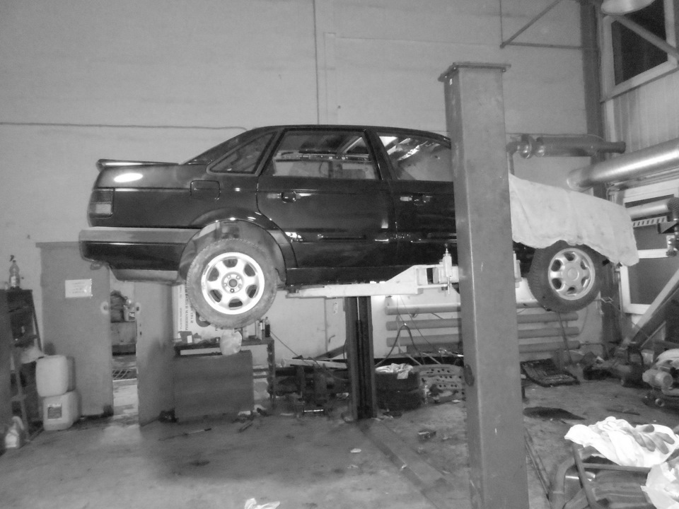

В общем сегодня был не простой день.

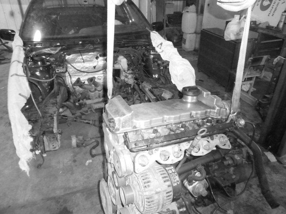

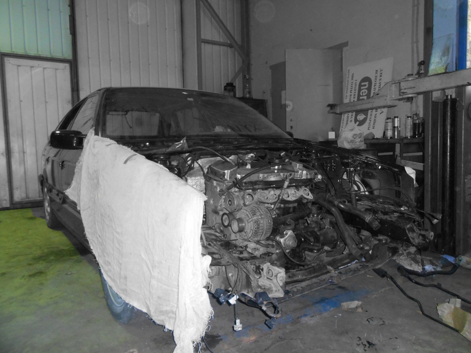

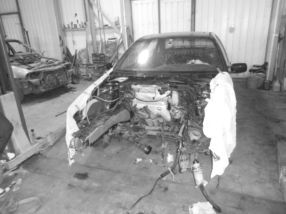

Со Спирит78 сегодня поставили двигатель.
Были сперва сложности — не хотел коллектор стыковаться со штанами из за неправильного угла двигателя (не правильно подвешен был)
Но спустя много времени всё поставили.
А теперь новые сложности.
Рассыпался один из внутренних шрусов.
внутренняя обойма болтается на палке, шарики все высыпались.
Подлезть и поставить все обратно нереально, или секс еще тот… Поэтому нужно снимать палку в сборе.
И ещё…
Между ШРУСом и фланцем кпп идет прокладка, которая изначально приклеивается на ШРУС. Так вот нет их у меня. Что делать?.. заказывать долго. То, что быстро (в сборе с ШРУСом нереально небюджетно) Тем более шрус новый.
Как то так)
