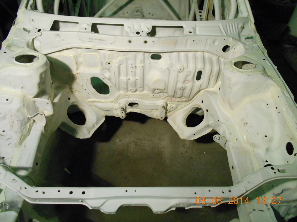

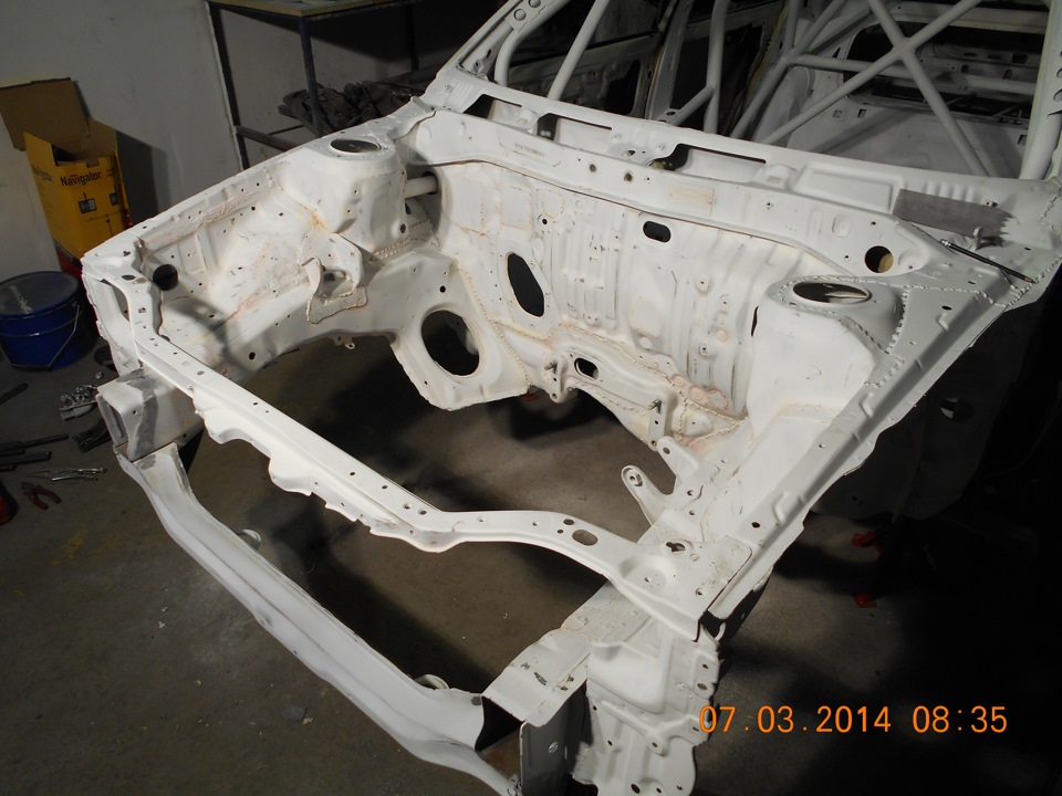

Всем привет. Ну что ж расскажу как обстоят дела: Поскольку раньше не имел дела с кузовным ремонтом дела идут медленно))) Но лучше так чем не как))) Ремонт начал с разборки передней подвески и подготовки подкапотки к покраски. Процесс не занял много времени, получилось не плохо)))
Далее перешел к салону))) Это было каторгой))) так долго я никогда не шкурил))) Параллельно подготовки салона, решил заняться дверями и вырезал все лишнее. Пока это не окончательный вид дверей
Далее перешел к багажнику, там много времени я не потратил, загерметили швы и покрасили.
Далее переходим на подготовку крыльев: Поскольку крылья новые и в транспортировочном грунте используем смывку краски и удаляем грунт. Далее как следует все вышкуриваем и красим кислотным грунтом, затем грунт заполнитель и покраска.
