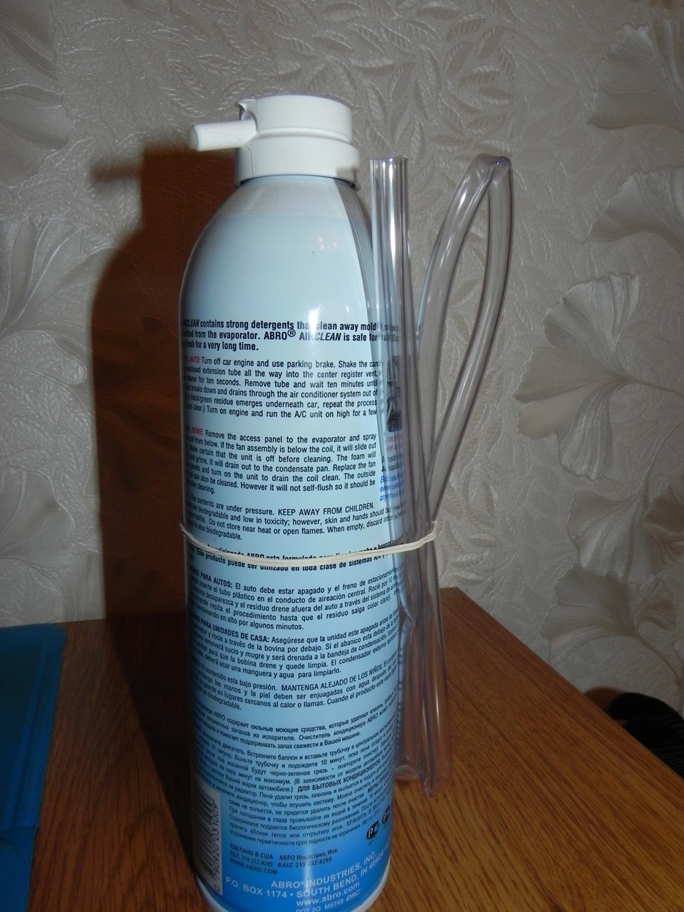

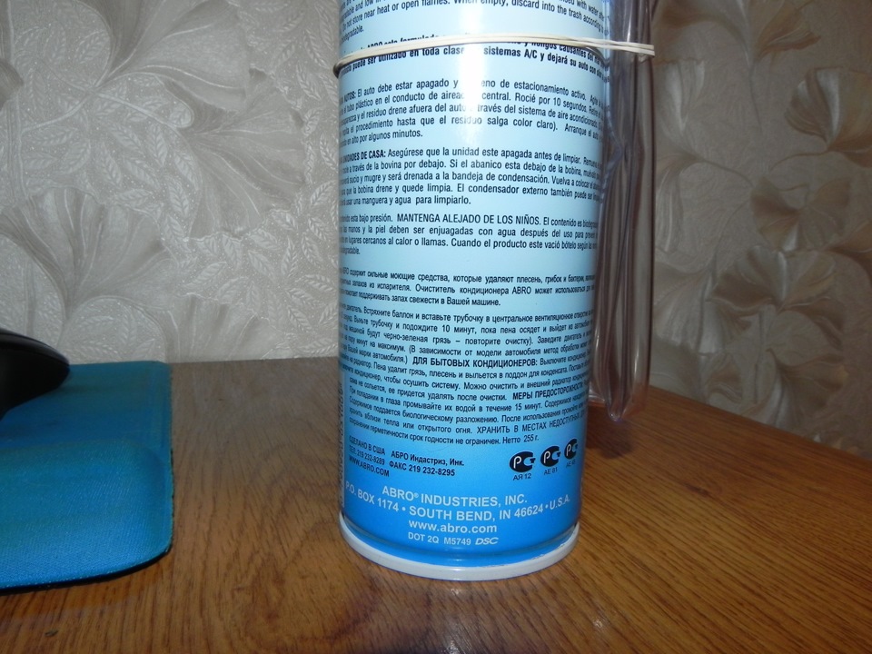

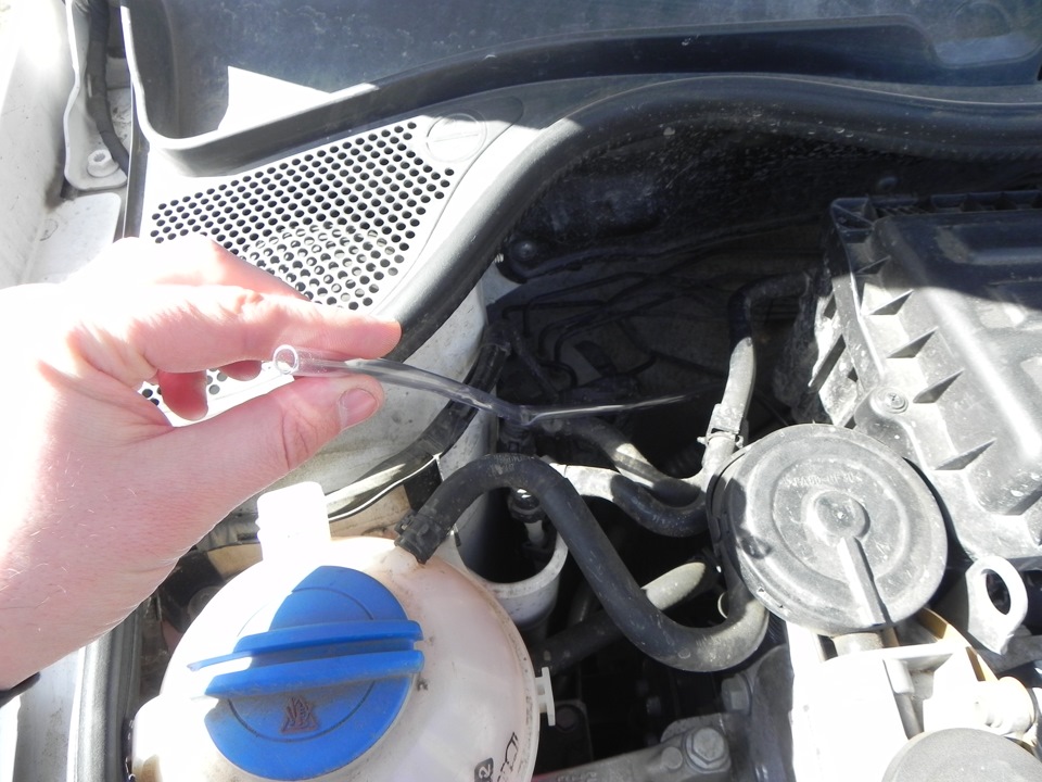

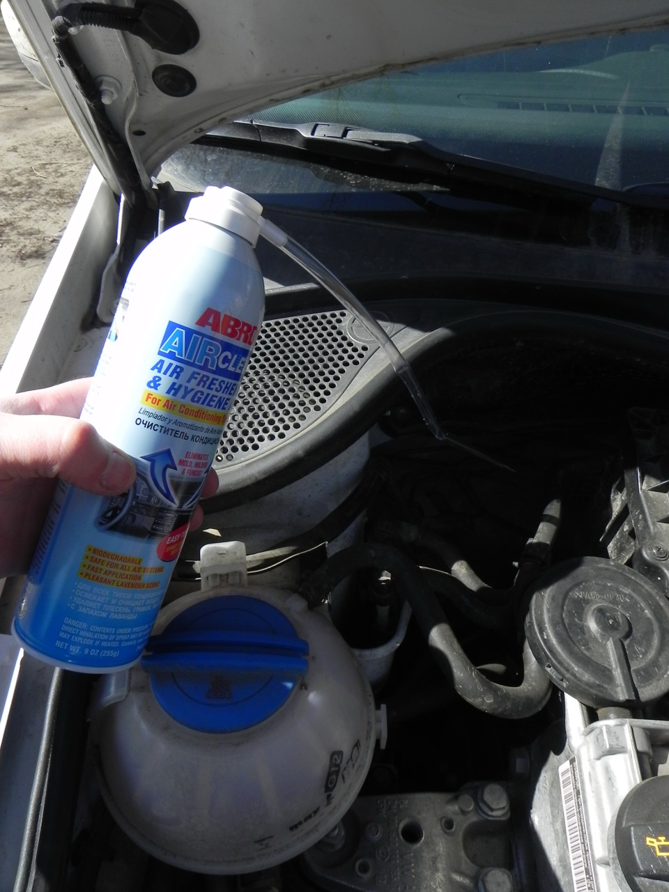

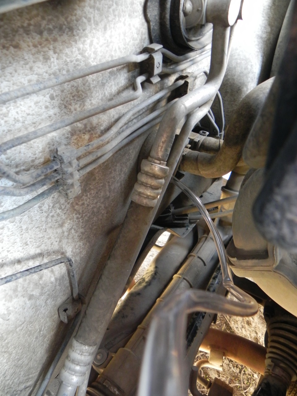

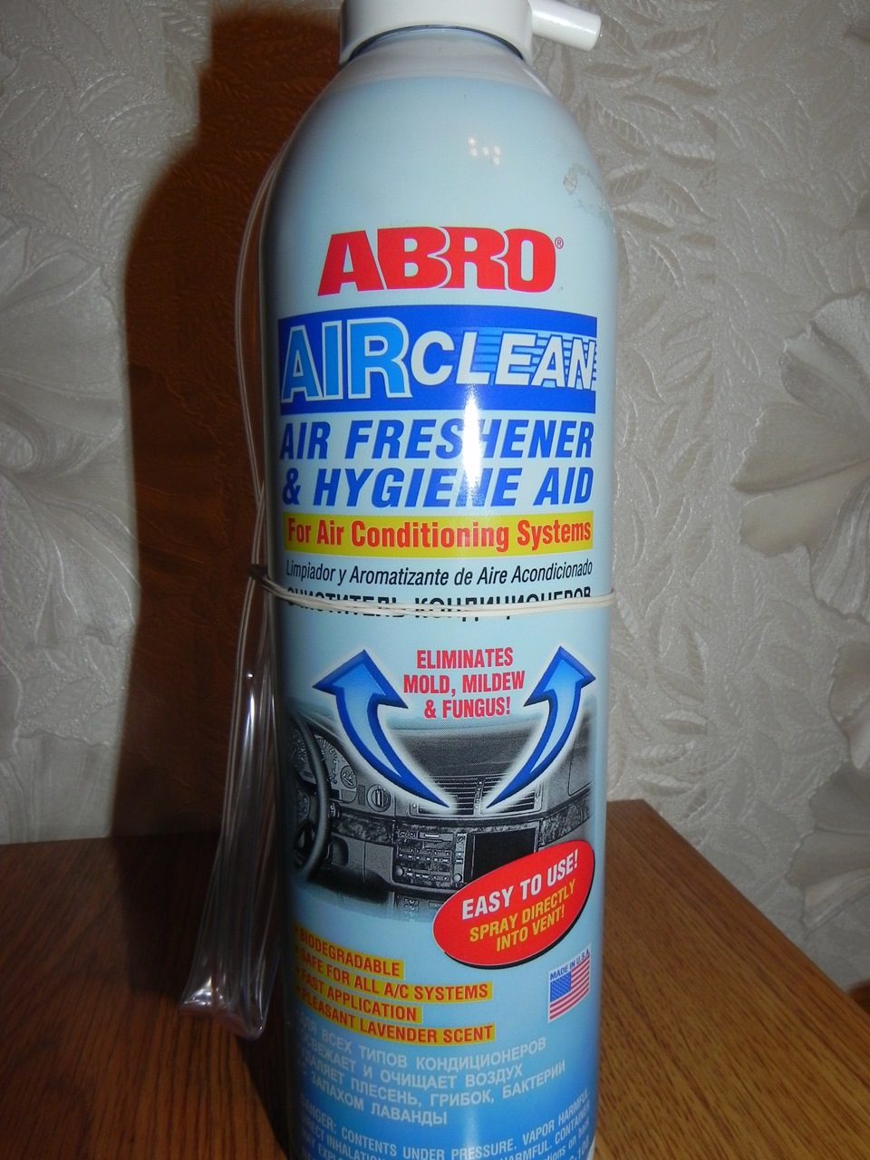

Я же в свою очередь воспользовался средством для очистки кондиционеров на пенной основе. Процесс очистки кондиционера достаточно прост — трубка-удлинитель вводится в сливное отверстие конденсата кондиционера, через которое капает конденсат при работе кондиционера (расположен на перегородке моторного отсека). Пена под давлением заполняет испаритель кондиционера и полости воздуховодов, затем преобразуется в жидкость и смывает загрязнения, тем самым очищая систему. При этом после ввода пены нужно завести машину, включить кондиционер, включить рециркуляцию воздуха и закрыть все двери и окна. Дать поработать в таком виде 10-15 минут.

Хрошее описание. Но данная профилактика способна лишь на 60-70% пене добраться до всем мест испарителя. Рекомендую сделать иначе, долезть до испарителя, выкинуть старый фильтр, взять пылесос и подходящую узкую трубку приспособить, удалить все частицы мусора и плесени, затем, теме же средствами запенить все пространство, подождать около 10 мин. Затем высушить охладитель, путем включения на всю кондеционера, после процедуру повторить, ну и на последок, обработать тем же способом хлоргекседином, разбавленным со спиртом в пропорции 1/1, не спешить все закрывать, хорошенько высушить и установить новый фильтр. Да и не забываем про рефлекторы. Такой комплексный метод даст более положительный результат.
Есть этой жидкости артикул?

Благодарю за фото и описание испарителя, сам бы его не нашел.
