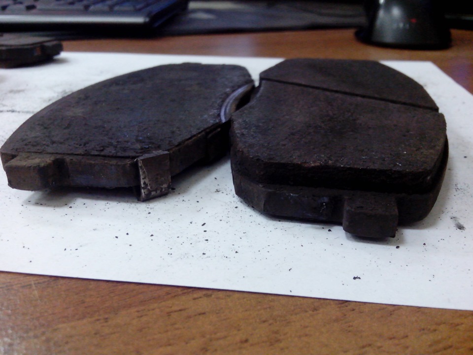

На днях после интенсивной езды во время торможения появился отвратительный скрежет со стороны правого колеса — вывод: почти умерли колодки. Оперативно были заказаны через хорошего знакомого новые колодочки.
От оригинала отказался, т.к. не очень понравилось как держат температуру, да и после двух трёх хороших торможений эффективность падает процентов на 50. При всём этом оригинал дороже на 500 р. перед и на 300 р. зад. Сегодня заехал в цех на работе и в течение 50 минут были выполнены все работы. Мягко говоря немножко офигел от состояния передних колодок, особенно правой внутренней. Да, к слову, после появления скрежета "сигнальной" пластинки проехал я не более 50 км.
После небольшой прикатки новых колодок (около 30 км по городу) могу сказать, что приятно удивлён поведением тормозов — ничего не пищит, стали информативнее, хороший нагрев практически никак не сказывается на эффективности. Так что моё мнение — ОРИГИНАЛ В ТОПКУ.

Не так давно проверил свои передние, внутрення стирается быстрее, чем наружная. На правом и на левом колесе износ колодок примерно одинаков.
Ну внутрянка и должна раньше стираться — поршень со внутренней стороны стоит. У меня почему-то правую сторону сожрало пораньше. На новых неоригинальных колодках откатал 5 тыс. км — ведут себя получше, чем родные.
Я на своем заменил первый раз колодки в 69 тыс ))) оригинал тоже не плох)))
Не плох, но вонища стоит, когда перегреваются=)
А вот мне кажется, что у тебя направляющие подвисают, особенно на переднем правом супорте! Могу поспорить, что сносилась внутренняя колодка )) Тебе надо не просто колодки перекинуть, а супорта обслужить.
Колесо абсолютно холодное, когда просто едешь, т.е. колодки диска не касаются. Да и при переборке смотрел как ходят направляющие, всё норм. И внутренняя колодка сносилась, т.к. поршень стоит именно со внутренней стороны и она (колодка) к диску прижимается в первую очередь, а внешняя колодка уже дожимается после контакта внутренней.
