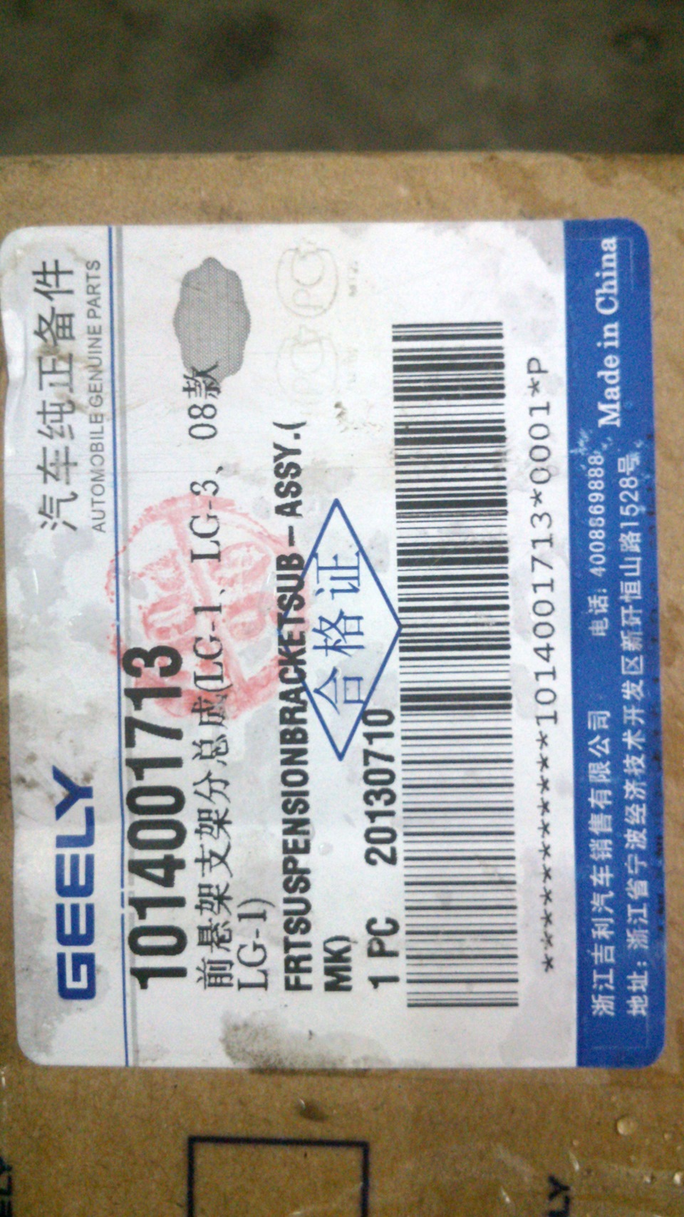

Короче история такая… Везу я зимой знакомого домой, смотрю спуск такой не хилый весь в снегу, ну думаю заеду ничего страшного… Заехал а потом оказалось что все это полный лед и никто не может выехать. Ну жители дома подсказали что через несколько домов есть горка но чуть меньше с разгона может и заедешь. Увидел я горку, разогнался — первый раз не заехал, потом второй раз со входом в поворот с ручником я залетел на эту горку но потом бахнулся колесом соскочив в колею и сильно так бахнулся. Вообще чето заскрепело потом прошло, ну думаю по весне проверю.
Настала весна я менял колеса с зимы на лето и когда снимал переднее левое (со стороны водителя) колесо увидел что стойка свободно ходит, думаю ну весело. Открыл капот, посмотрел под резинку и понял что от подшипника осталась только резинка и крепеж к стакану. Поехал я на Техноцентр чтоб сделали мне все дела).
Чуть отойду от темы. Выражаю благодарность за качественную и добросовестную работу мастера Александра Фоменко. если кто из Донецких ездит на Техноцентр то записывайтесь к нему. Он очень ответственно относится к работе.
И так приехал узнал цену на подшипник 277 грн но сказали что их 3 вида типа не знают какой подойдет. Замена 160 грн.
Мастер снял стойку ходил всем показывал со словами "это пзд*" Вася иди посмотри что с подшипником))) и начал ставить новый. Ему менеджер принес несколько штук тот выбрал подходящую но потом очень внимательно её рассматривал и сделал такой вердикт — я эту херню ставить не буду (пояснение: она имела свободный ход вверх вниз, чего не должно быть) менеджер не охотно пошел за другой, та была такая же. В итоге Саня сам пошел за опорой. Нашел нормальную и поставил. На всякий случай выкладываю фото коробки с номером опорного подшипника который подходит
Проверив ходовую мне было сказано что пора менять втулки стабилизатора (пока еще не дошел до них и стук таки слышен). А также заменили резинки на стойке стабилизатора. Вернусь к тому почему выразил благодарность мастеру — потому как человек сделал то что ему сказали сделать по стойке но также подтянул все что увидел, все проверил и ничего за это не хотел. Очень ответственно относится к работе. респект таким работникам. В общем то и все) Спасибо за внимание. P.S Узнавал сколько стоит опора от KYB = 500 грн. Выбор буду ездить на оригинале )
