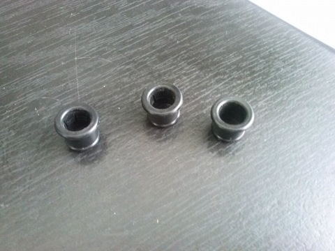

Машина ночевала сегодня в гараже так как уроды которые унесли радар сломали личинки у обоих передних дверей!

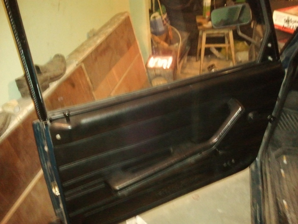

1, Откручиваем подлокотник
2, снимаем фиксатор ручки стекло подъёмника, саму ручку, и ручку открывания двери из салона
3, По немногу отгибаем обшивку от двери так чтоб не сломать их
4, После этого охрениваем от количества смазки на тросах!

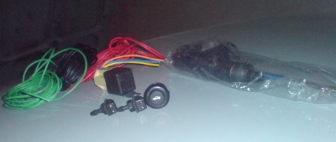

9, Ах да вам ещё нужно проложить провода к этому моменту так как после того как всё прикручено.

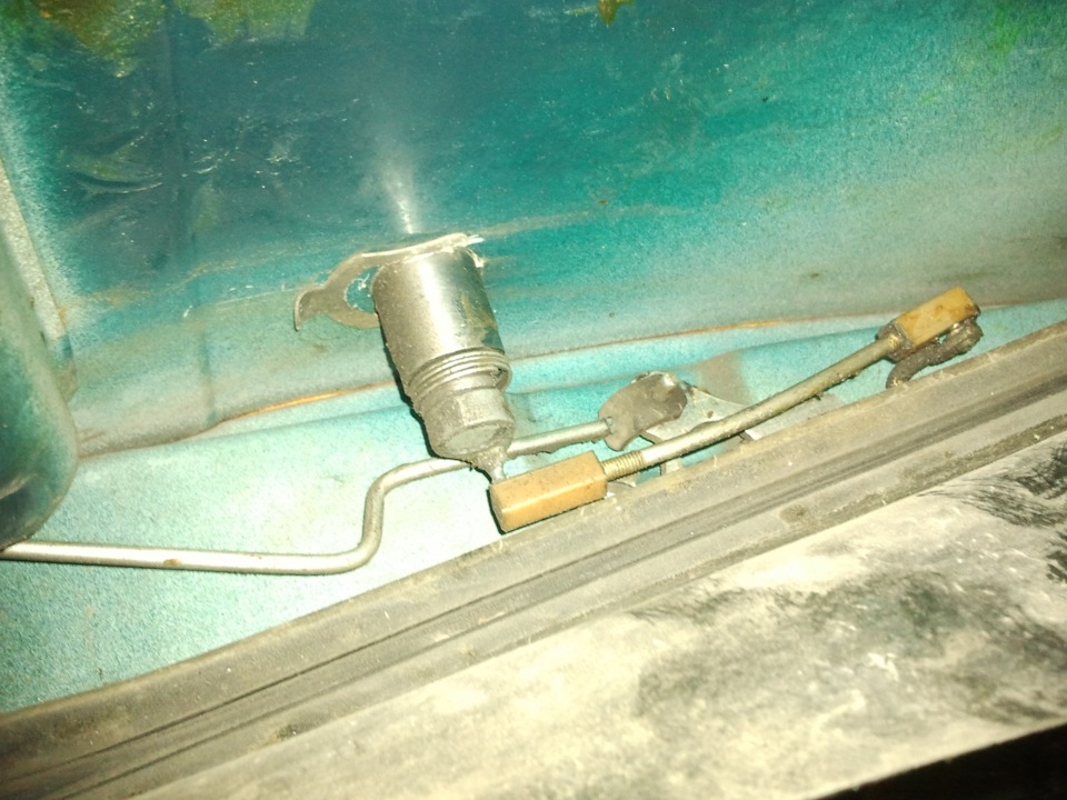

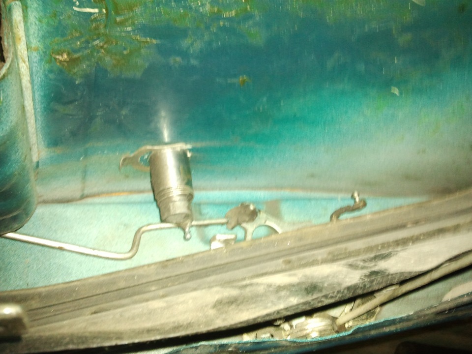

И ещё в связи с недавними печальными событиями отключил лечинки передних дверей и багажника

на работе пока в инете сидел нашёл статью про GSM сигналку как раз буду делать, единственный минус что придётся делать не на контроллере((((

а если аккум сдохнет, как машину открыть?)))
не как! единственный минус этой дороботки, ну или через стекло!
