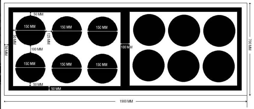

Вот уже прошло почти два года как я установил в машину штатную камеру заднего вида с блоком траектории. Так как все брал новое, то после установки камера ругалась на тот факт, что она не была откалибрована. Ругалась, но работала как надо.
Два года я смотрел на постоянную ошибку в логе VCDS и вот вчера, наконец, я решил этот недочет исправить. У дилера VW в Астрахани нужного стенда не оказалось. Поэтому пришлось изготавливать его самому.
Чертежи стенда и методику калибровки брал на тигуан клубе www.tiguan-club.org/
Вот схема чертежа:
Изготовил из пластика что используют рекламщики и балончика краски.
Сама процедура описана на том же клубе:
Поставить авто на ровную поверхность, все двери должны быть закрыты, руль прямо (угол поворота 0), зажигание включено – двигатель нет, камера заднего вида должна быть включена (т.е. — нужно включить заднюю передачу).
Нужно установить планшет на расстоянии 120-170 см от камеры, строго симметрично относительно продольной оси машины, (не относительно камеры!), использовал лазерный уровнимер, примагнитил на кузов.

1.От середины ближней к машине черной полосы на планшете до середины оси задних колес (поставил два вертикальных бруска). Расстояние не мерил, а задал рейками равной длины по 1500 мм.
2.Высоту планшета (у меня — 23 мм)
3.Расстояние между колесными осями для Тигуана (2604 мм — по справочнику)
Делал Васькой V11.11.2
Выбираем блок 6С – камера заднего вида.
Для получения доступа к каналам адаптации вводим защитный код (16) – 22351.
Идем в Адаптацию (10), выбираем канал 05, [Прочитать]. Базовое значение 500, нужно добавить к нему высоту планшета и ввести как новое значение (500+23=523, Тест, Сохранить).
Выбираем канал 04. Базовое значение 20000 мм, из него нужно вычесть расстояние между осями (2604 мм) и расстояние от планшета (середина ближайшей к машине черной линии) до проекции задней оси на землю (1500мм). У меня получилось 20000-1500-2604=15896, вводим как новое значение, Тест, Сохранить.
Далее канал 01. Вводим новое значение 1, Тест, Сохранить, Выйти.
Переходим в измерительные блоки (08), вводим блок 130 [Прочитать]. Статус калибровки должен быть «Включен» (поле 1), Статус калибровки блок 05 (поле 3), где-то пара минут идет процедура, нужно ждать, должно смениться с 0х00AA до 0х0000 (Калибровка завершена успешно).

Здравствуйте. Поставил китайца на октавию 7.камера работает, что бы активировать ее васей, включил в 56 блоке нужный бит-короче все работает. Не работает калибровка. Вхожу в 19 блок, из списка обооудования выбираю камера заднего вида… ставлю галочку(что бы блок С6 появился) нажимаю выполнить, и … кодировка не принята из за какого то ряда ошибок24. Что это такое? Подскажете? Вася 14.8.9R
Привет! Я никогда не сталкивался ни с 7 октавией, ни с китайскими камерами(
Вот изначально кто то неверно написал так везде и идет) планшет на расстоянии 120-170 см не от КАМЕРЫ, а от задней ОСИ. На тиге это не так критично, а вот на седанах это разница в метр с лишним))
Так как правильно: от камеры или от задней оси ?, я 2 раза делал калибровку (мерил от задней оси), какие значения только не ставил — бесполезно, на 2-м этапе обрывается
Не знаю) у меня никак не получилось) так и езжу )
такая-же фигня, калибровал 2 дня с утра до вечера — бестолку (авто — Skoda Superb 2, камера в бампере, блок 6С — 3C8 907 441 _ 0040, H08 от VW Passat CC)

Я обновил блок камеры с траекторией и вылезла ошибка как у тебя о необходимости калибровки. У меня не вышло. Попробовал твоим способом, увы тоже. Затык в том что в канеле 01. Вводим новое значение 1, Тест, Сохранить, Выйти. ( так вот у меня когда ставишь 1 тест пропадает, но сохранить значение принимает)
Переходим в измерительные блоки (08), вводим блок 130 [Прочитать]. Статус калибровки должен быть «Включен» (поле 1) ( и здесь у меня статус выключен)
Вот что ей не нравится не пойму!
