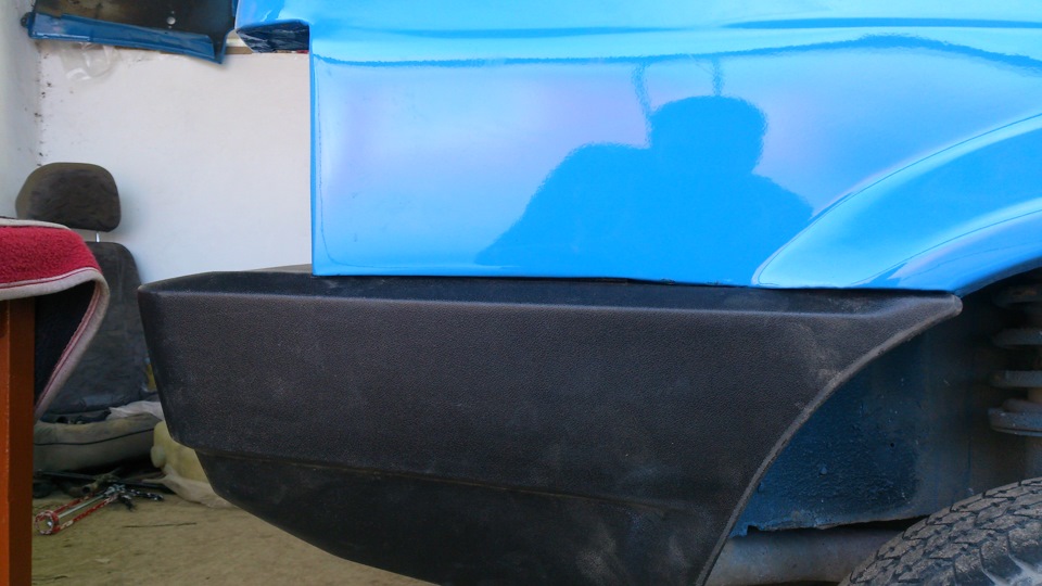

4) Получилось примерно так. Ввиду того что у меня арки переварены а внизу зачистить не догадались)) между кузовом и бампером совсем не значительный зазор

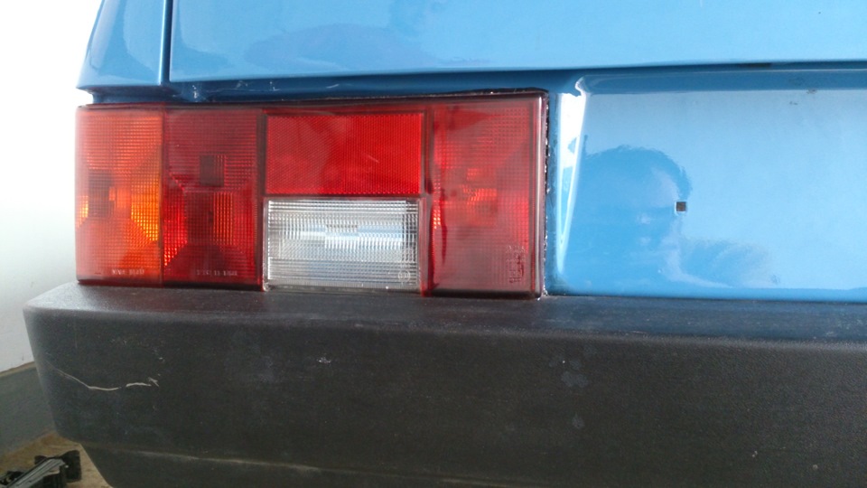

5) Фонари двигать мне не пришлось, снимал для удобства установки бампера а потом прикрутил на место
6) С задней стороны все отлично, ни какой щели

9) На боковых креплениях как и сзади просверлили новые отверстия чуть выше.
10) Вот что из этого вышло — вид с боку,

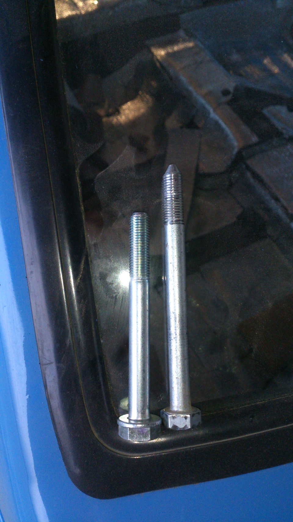

15) И одна сноска для информации. При моем варианте болты крепления которые предназначены именно для бампера (на фото с права) мне не подошли, не хватило ода резьбы чтоб затянулось, я взял по короче (на фото с лева)- болт крепления генератора.

и задние и передние, если кронштейн остается на месте а бампер идет вверх плюс я перенес гайку с верху усилителя во внутрь то болт оказывается длинным, точнее резьбы не хватает на нем

Вот этого точно сказать не могу) подбирал в магазине — продавец сказал от генератора. Либо самара либо классикаточно
Можно ещё купить плашку рублей 200-300 стоит и нарезать резьбу хоть до самого конца.
Тоже можно
а болт генератора для 2108?
Ответ — болт крепления редуктора от Нивы

про болты не понял. Это ты ппро задние имел ввиду?
аа, понятно))
