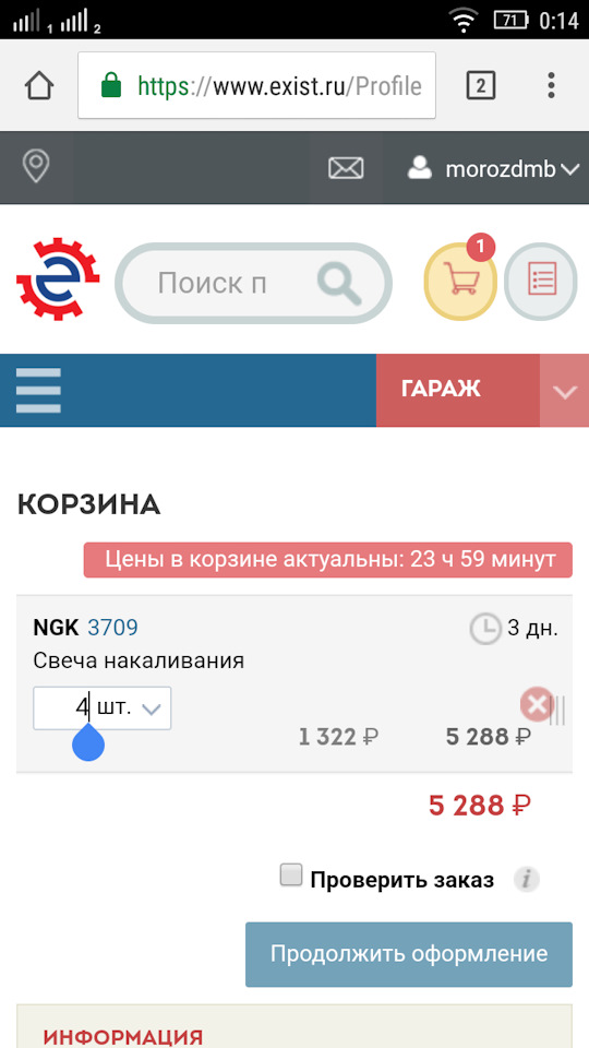

привет! а можно номер японских свечей ?
они NGK были…гляньте здесь…www.ngk.de/nc/ru/podbor-produkcii/
