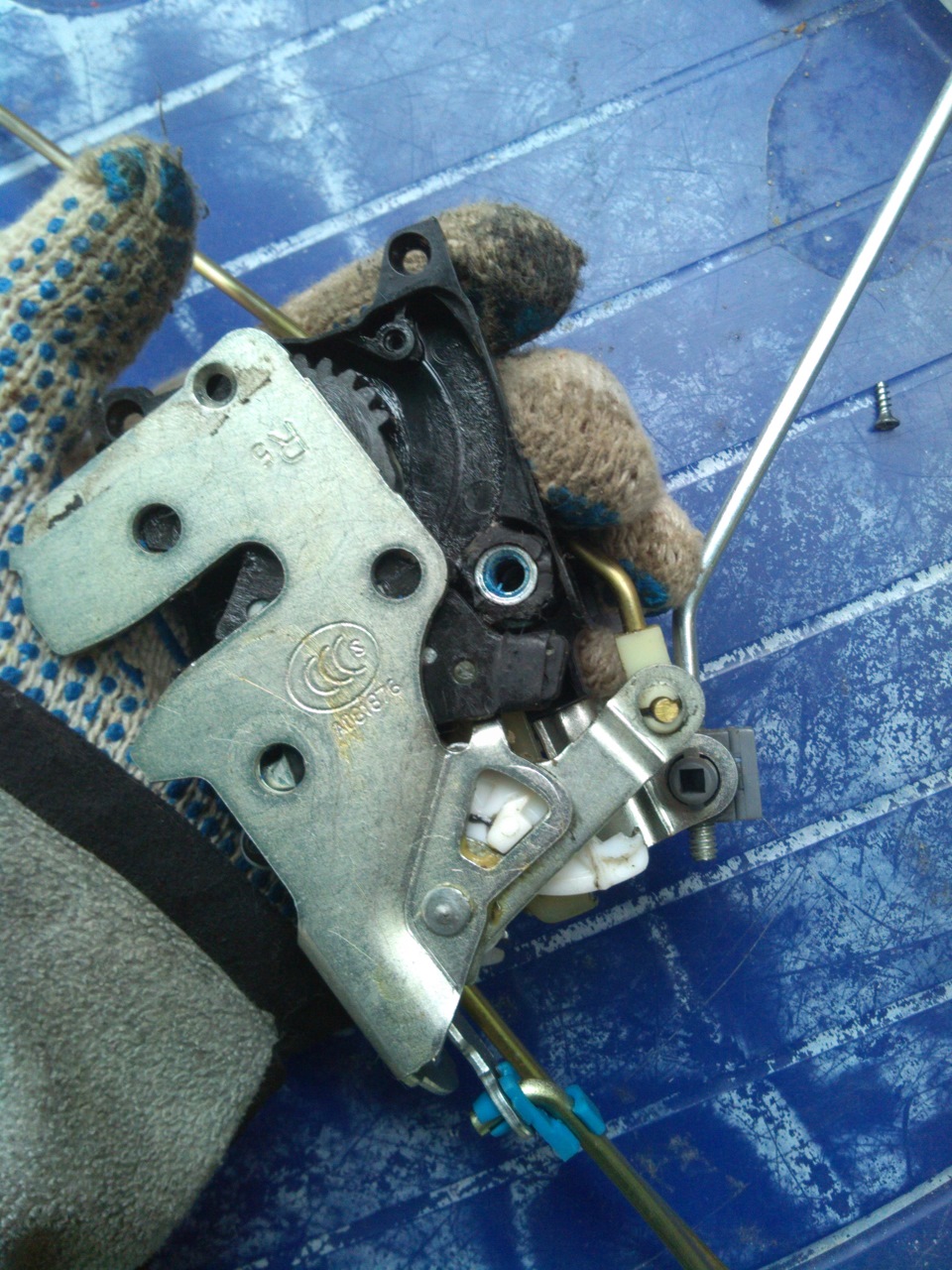

Затем необходимо отсоединить тяги идущие от внешней ручки к замку двери. Делается это довольно просто, но у тех, кто впервые снимает тяги с первого раза может не получится. Собственно, что и произошло в моем случае. Но ничего, с водительской дверью помучился (её делал в первую очередь), а вот с пассажирской все было проще, как говорится, все приходит с опытом.
После всего, выше проделанного откручиваем замок и достаем его. Вот он — виновник торжества :)

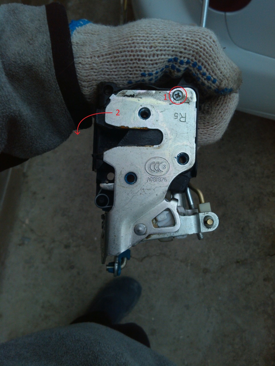

Движемся далее. Необходимо открутить шуруп, который держит пластину замка, он находится под полоской "заводской шумоизоляции".
И то, от чего стоит такой звон при закрытии дверей.
Надеваем на сие чудо кусочек резинового шланга, а также для большего эффекта надеваем резинку на язычок замка.
З.Ы. Я еще надел резиновую трубку на язычок, на котором держится пружина.
Набиваем в замок солидола (это по желанию). Собираем все и проверяем замок на работоспособность. Ни в коем случае не проверяйте замок с открученной пластиной, это может привести к плачевным последствиям.
Устанавливаем замок обратно в дверь и все собираем.
