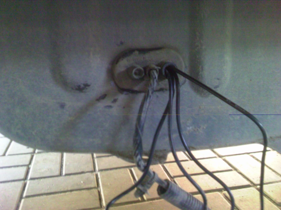

Провода с колодками с трудом, но пропихиваются, благо резинка мягкая и хорошо тянется.
Колодка со всеми проводами для бампера.
Все подключаем, включаем задний и наслаждаемся писком)))
Место в заглушке, где провода входят в корпус — проклеил силиконовым герметиком на всякий случай. Собираем все в обратном порядке.
