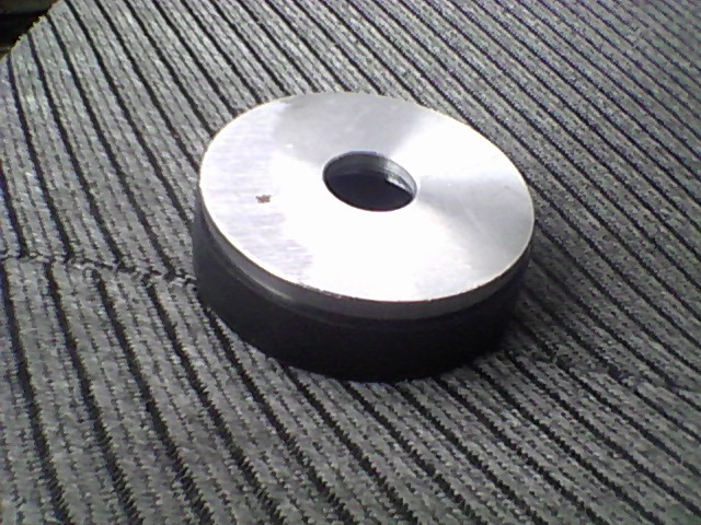

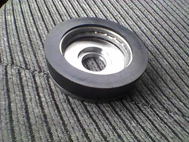

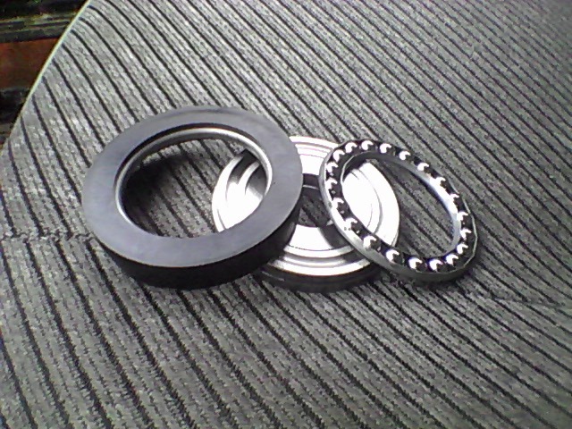

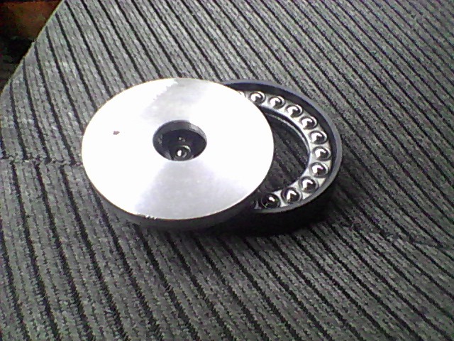

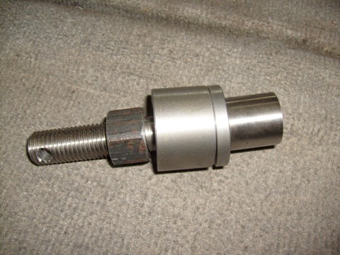

Шаман в сервисе сказал, что на рынке появились шариковые для 2141…
В итоге стоят они, катают свои шарики у меня в машинке.
Ощущения — вроде абсолютно те-же, что и при родных без шариков)
Морда поднялась примерно на 2 см, в связи с этим хочу для "симметрии") чуток поднять и задницу (на те-же 2-3 см) проставками…
Советуют от классики вазовской…
В раздумьях.

Я газелевские шкворневые тираню, вдвое дешевле.9тыс. Полет нормальный, да и руль легче, особенно на 15 резине.
Вот пару дней назад тоже такие взял. Только качество изготовления опорных шайб похуже. Как потеплеет грудусов до 15 надо будет заинсталить их и картриджи новые.
Один нюанс — передок чуток выше станет…
Если задние пружины — слегка присевшие — вид не тот в профиль)
У меня выше не станет или если станет, то на несколько миллиметров. Сейчас стоят проставки под опорами из металла толщиной около 8-10мм. Их я выкину.
А задок у меня довольно высокий, на тазопружинах.
Ну тогда — да, всё обязано быть ровно)

У меня такие 2 года стоят на плазе, руль намного легче крутися, машина тоже выше стала после установки, подшипники эти с газели. Пружины от класики давно снял и радуюсь, они слишком мягкие, 3 человека взади машина в дыбы.
У меня стоят подобные подшипники уже полгода примерно. Разницы в клиренсе не заметил, а вот руль намного легче крутиться стал, и ГУР не нужен)))
Вообще, изначально, я хотел их именно из-за того, что по отзывам использующих их владельцев, легче баранку вертеть…
Но что-то не почувствовал я бОльшей лёгкости, чем было)
А расстояние — между колесом и аркой мерил "до" и "после" — разница чуть больше 2х см…
Я что то тоже разницы не заметил, руль так же крутится.
Мож нас нае**ли?)))
)))))Я тоже об этом подумал!

Поставил себе такие же, почему то стойки стучат понять не могу из-за них или нет.А у тебя как не стучат?
Не слышно их никак.
Шаман, когда их ставил, сказал мне — повезло, под стойки подходят (у меня монро стоят), с родными пришлось-бы с бубном шаманить.
Я так понимаю — диаметр штока слегка разный у разных стоек, и у подшипников внутренний диаметр может быть разным…
Соответственно несовпадение может приводить и к стуку.
Мммм…я на плазу примерял, стоят нормально, а на свои то и не померил, наверно зазор есть, надеюсь там ничего не развалится от езды по нашим дорогам(((!
Всегда надо надеяться на лучшее!
И готовиться к худшему)
Xfaktor
стук бывает разный. Опиши свой. У меня все тихо спокойно…
Стук когда еду по кочкам, ну и так на месте попробовал покачал (на гайку штока руку положил) чувствуется стук.
мож сам патрон болтается?
УУУх!Придется в четвертый раз перебрать эти стойки и разобраться в чём дело!(
Удачи…)
Xfaktor
амморты какие стоят?
Вот даже не знаю патроны не видел как купил БЭТР так не менял они целые и не текут по ощущениям масляные.
обратно шток возвращается сам или нет? если на него нажать.
Нет если только тянуть.Они масленые.
правильно. Ну хрен знает. под замену их скорее всего. А с одним усилием нажимаются или разное во время нажатия?
Одинаково, они они рабочие хорошие, только что за марка не знаю, катаюсь уже больше года, держат нормально не пробивают, гасят удары хорошо, так что предположу только одно что это не фенокс!Ну а что за стук, вскрытие покажет)))!
