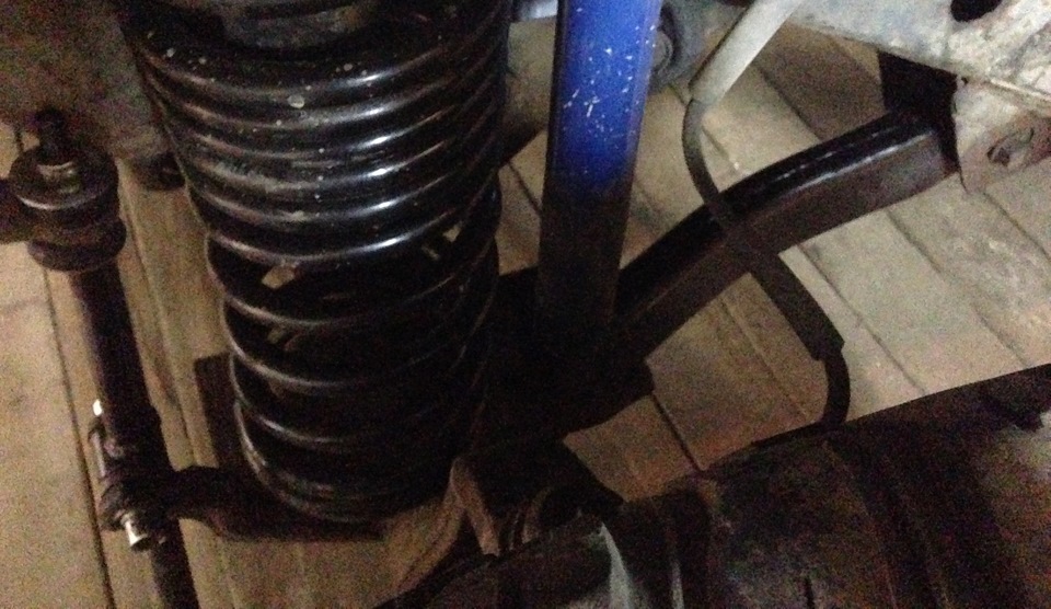

Вот что я увидел после того как заглянул вниз, не то чтобы я этого не видел, просто не обращал внимания до появления злополучного зверька-шимми:

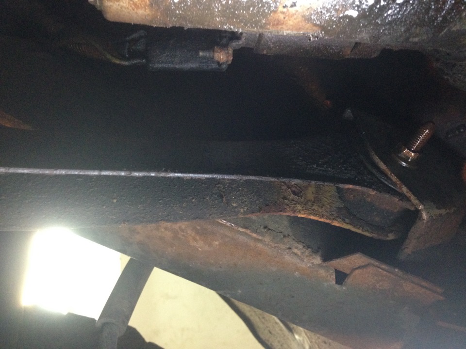

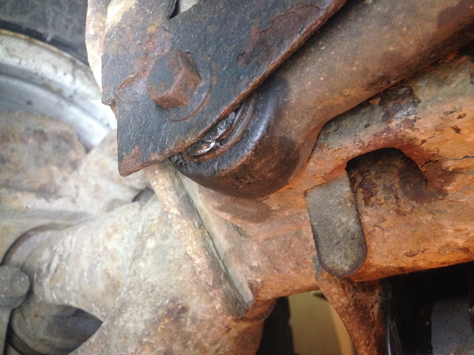

Рычаги были адски ржавые, а из за долгого стояния в сугробах и не своевременного обслуживания сайлентблоки были продавлены, резинки пострескались, местами лопнули и порвались.
Наглядный вид этого.

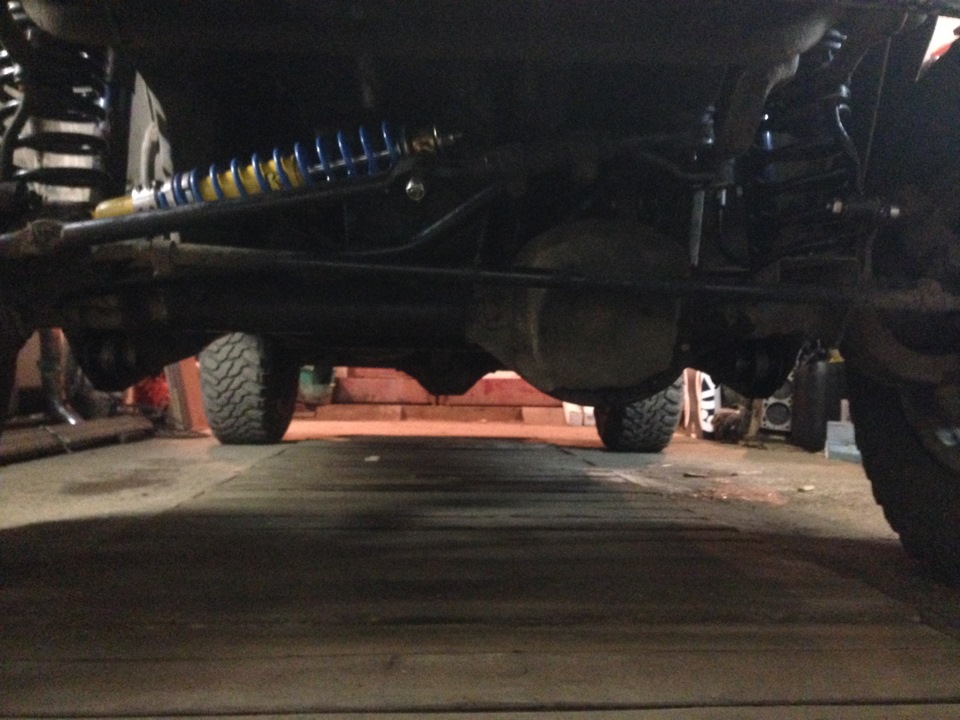

Рулевой демпфер был не то чтобы убит(провалы при резкий сдавливаниях) он просто не держал ничего-замена на Tough Dog и красиво и вкусно.

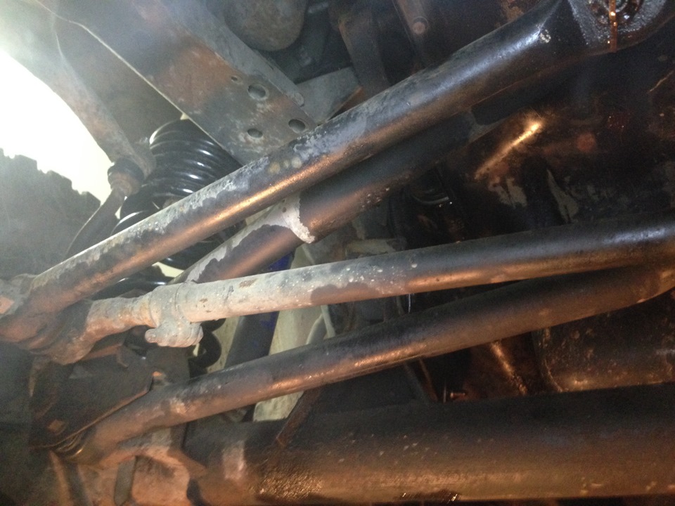

Тяга панара заслуживает отдельного внимания, сайлент был убит, но есть одно но, ЕГО ПЫТАЛИСЬ "РЕМОНТИРОВАТЬ"-путем вытаскивания втулки и наматывания на нее ИЗОЛЕНТЫ+залив все обильно черным герметиком.Сказать что я был в шоке…наверно ничего не сказать…Вылечил путем замены на новую тягу панара в сборе с наконечником и сайлентом.
И вот фото как все выглядит в итоге:
Заменены:
Верхные рычаги
Нижние рычаги от Wj
Пружины+проставки
Стойки стаба с резинками
Тяга панара
Заменены сайленты в мостах под крепления верхних рычагов
Заменены ушатанные гайки
Все смазано графиткой, для упрощения ремонта в будущем.
Осталось купить и поменять 4 амортизатора.
Можно ехать в гараж.
