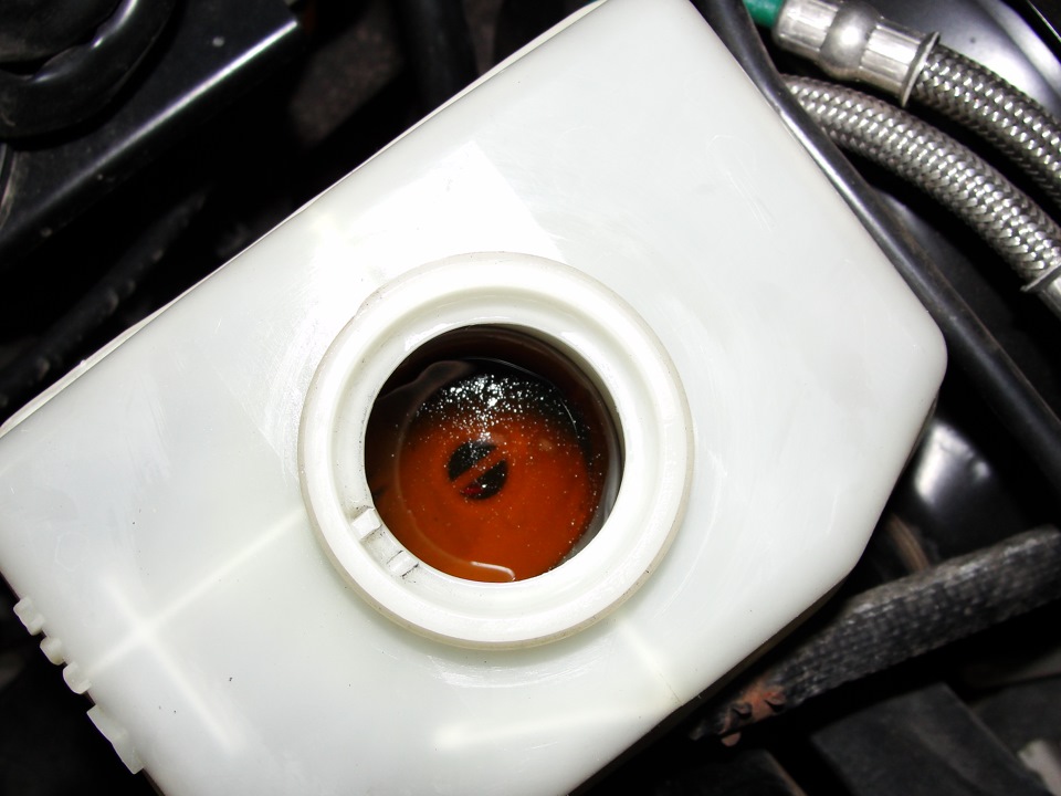

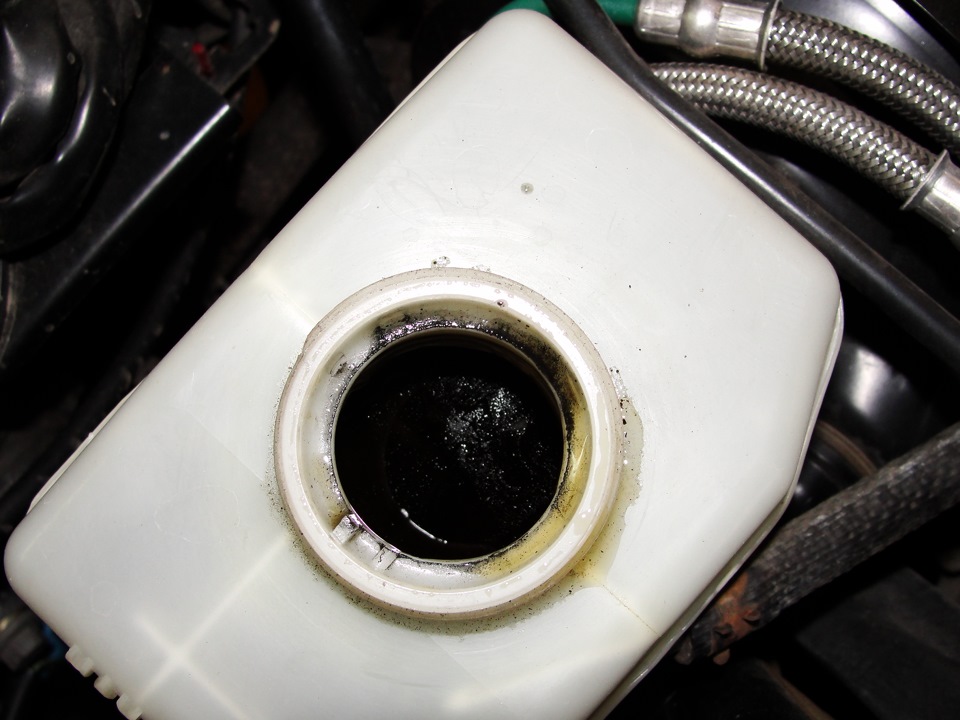

Давно хотел поменять тормозную жидкость, т.к. все меняю после предыдущих хозяев + при морозах педаль тормоза нормально возвращалась только при прогреве тормозов, что косвенно говорит о том, что тормозуха набрала воды. Похоже, ещё заводская
Вот фото того, что находилось в бачке)))

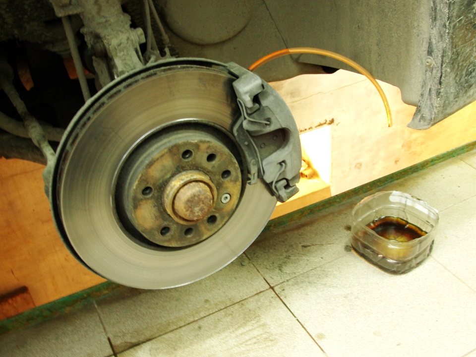

Начал с заднего правого и закончил левым передним. В висе др последовательность, но я сделал по-своему. На прокачку ушло грамм 800 тормозной жидкости, но можно и в поллитра уложиться. Цилиндр сцепления так же прокачал, так что теперь везде чистенькая жидкость Motul Dot 3&4
Все штуцеры и болты открутились, ничего не закисло и не сгнило, как я привык))

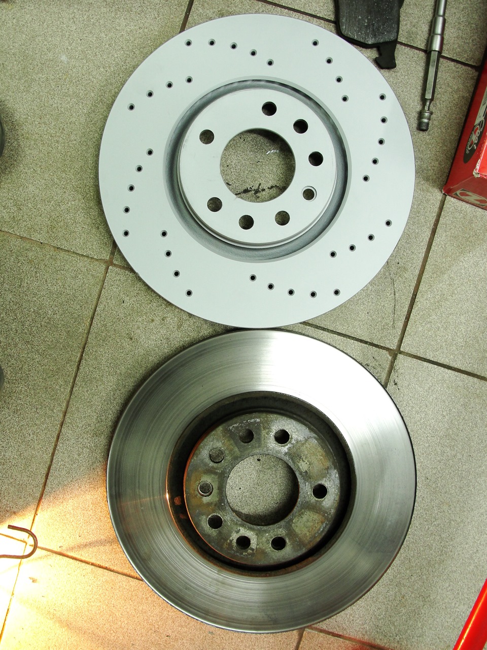

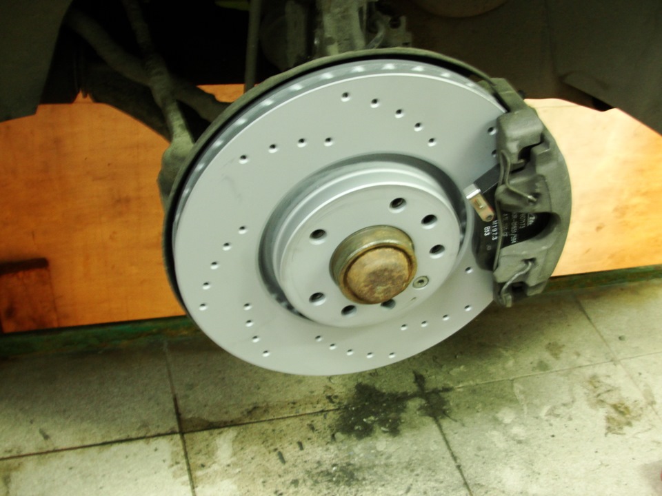

Так же к концу подошли колодки, что зад, что перед. Колодки давно были куплены + купил ещё передние диски тормозные, т.к. на них уже была выработка приличная и нашел бумажку от старых хозяев, что диски уже протачивалисьэ. Решил махнуть и забыть

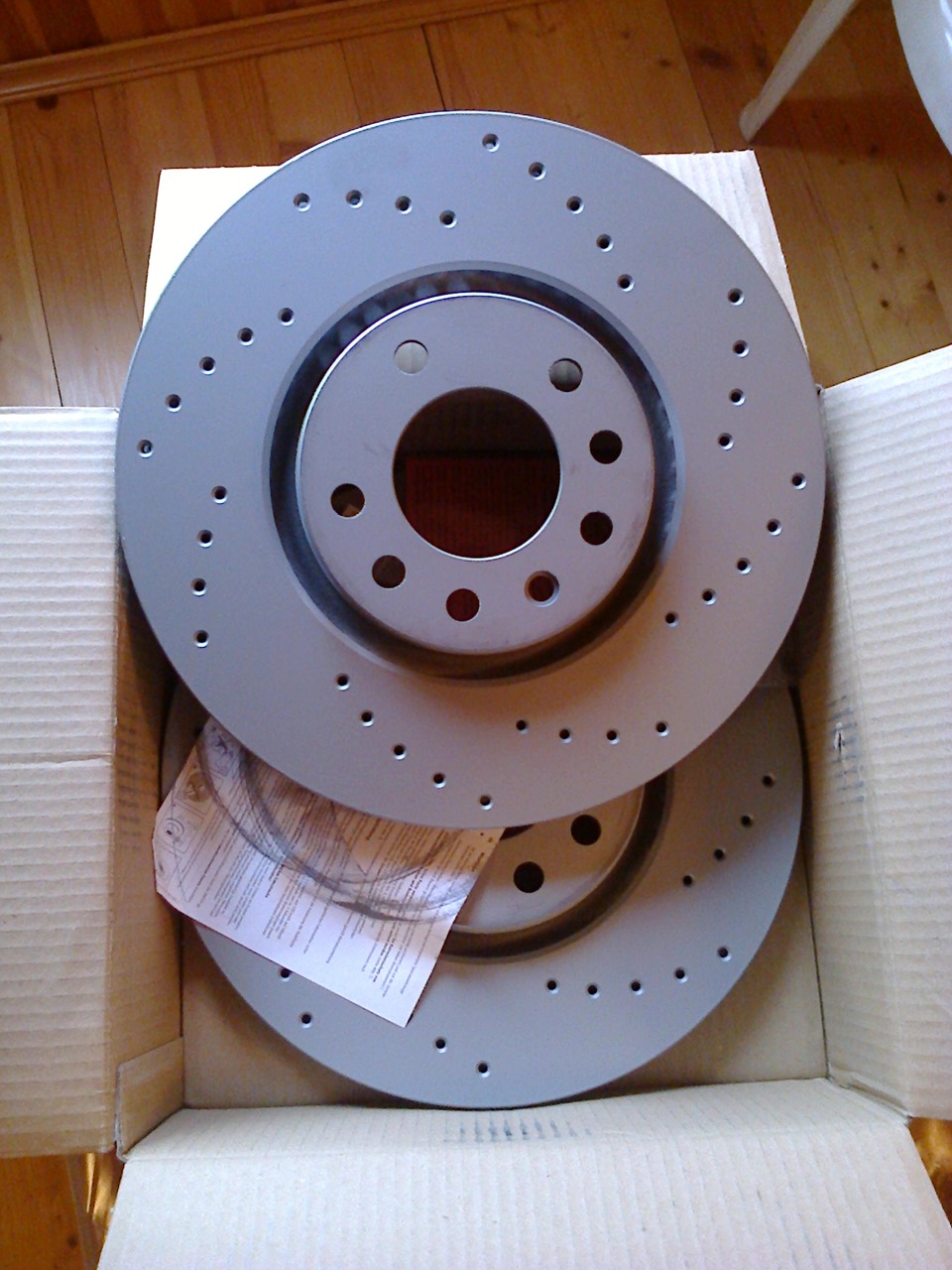

Но просто диски — неинтересно, поэтому купил с перфорацией)

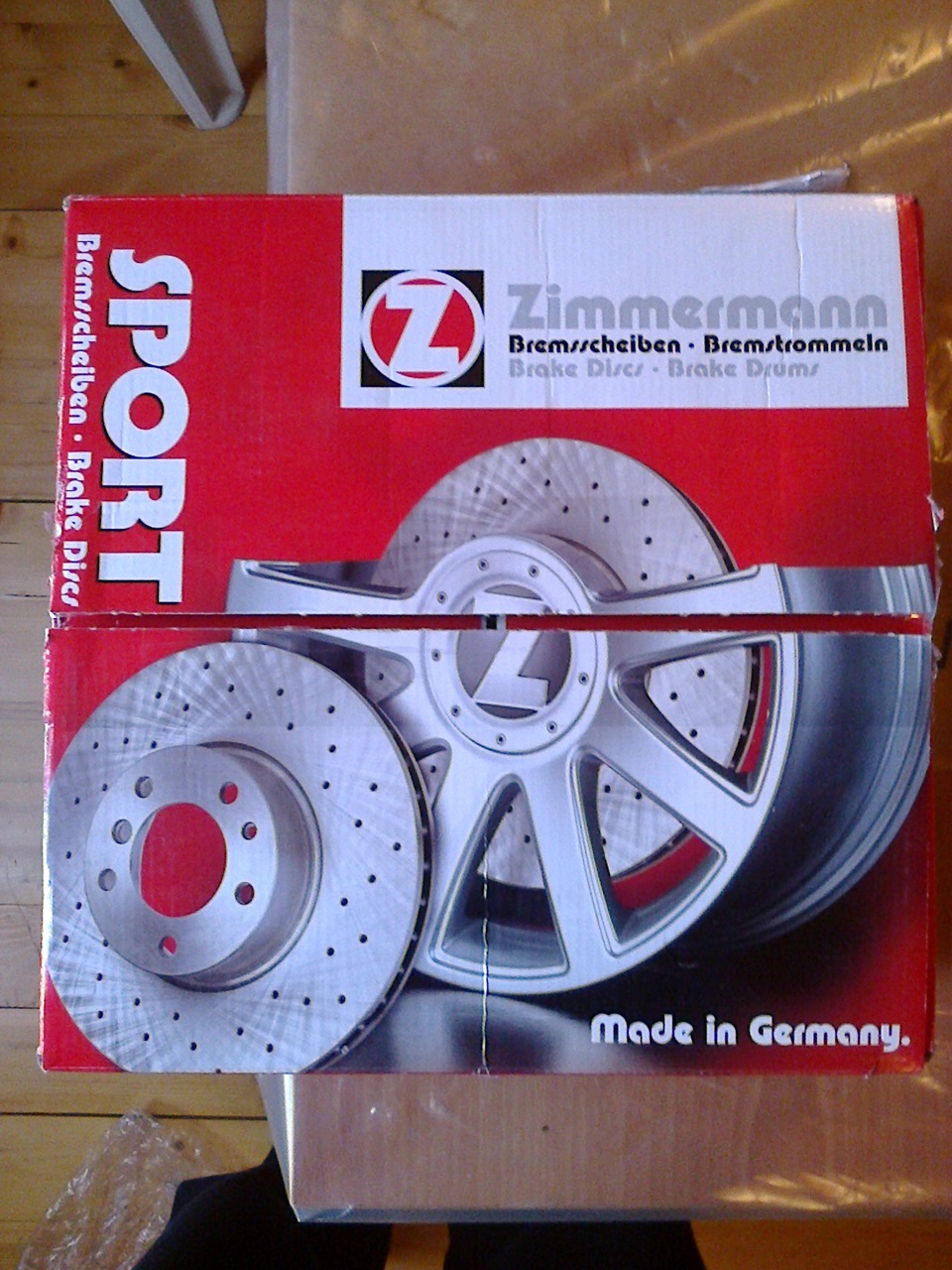

Otto Zimmermann 430.1488.52
Обошлись в 6500руб
Хорошо, что на Опеле астра такие же тормоза, а то нихрена бы не было таких дисков это 100%. На СААБ ничего из "игрушек" не найти)

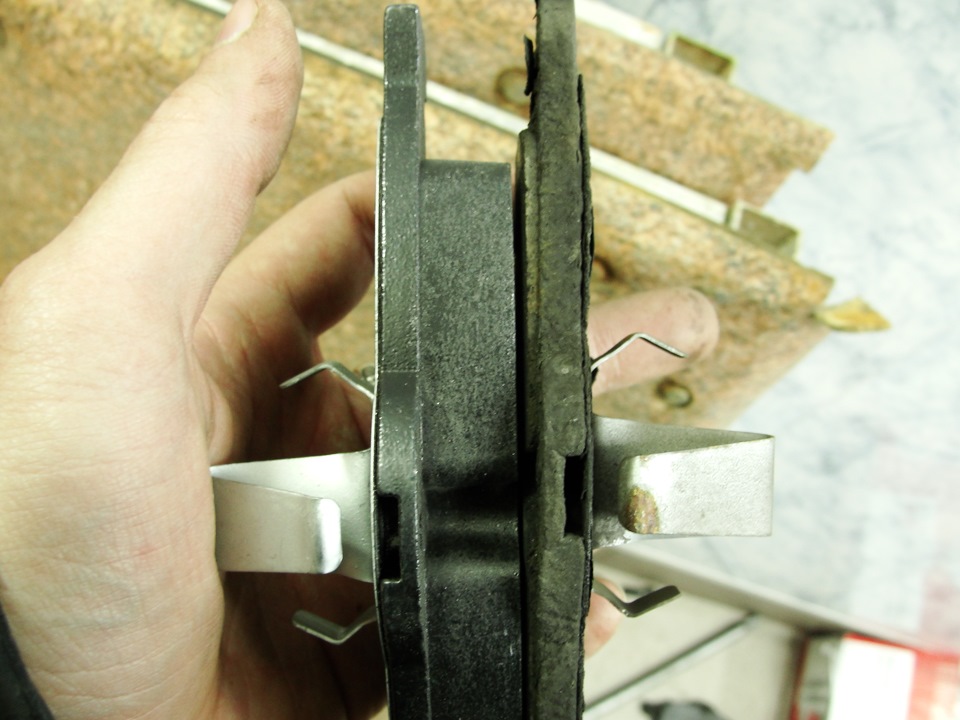

Колодки взял "родные" ATE, т.к. вся тормозная система Ate. Номер 13.0460-7173.2
По цене — 2163руб
Снял суппорт, снял скобу (затянуто намертво + ещё с фиксатором резьбы), поменял диск и всё поставил обратно)

2) новые колодки и диски на передке. забыли и ездим

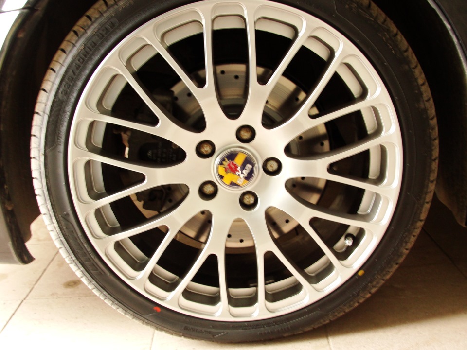

3) перфорированный диск 308мм в колесном диске 18 диаметра нихрена не смотрится. Не покупайте))) зато как обую 16ю зиму — будет бомба)))))

Фотографию бы уже с колесом посмотреть) Тоже хотел с перфорацией ставить, а и вправду — не нашел на Сааб ничего) Буду теперь в опелевском каталоге проверять))
опелевский каталог катит, если у тебя передние диски 308мм (Аэро-тормоза). за остальное — не скажу.
назад, кстати, ничего нет, ни с перфорацией, ни с насечками. ну в Экзисте нет)
фото с колесом — на 18х дисках ниале) что сток, что с перфорацией) утонули в них тормоза)
но ок, ща фото выложу)
неа, у меня обычные( печаль печаль

Скоро и мне это предстоит. А именно полностью новая жидкость тормозная…
Если полностью меняешь тормозуху, то в пол литра не уложишься никак, емкость системы 0,9л! Ты просто не всю поменял, надо было начинать левым передним крест на крест закончить правым передним! Сам менял месяца полтора назад и ушло около 1,2 литра, тк качал пока с каждой трубки не потечет новая светлая жидкость.
Тоже читал что емкость системы 0.9.
masla4ok
так я тоже качал, пока не потекла с трубки чистая
+ надо уточнить, емкость при полностью выдвинутых цилиндрах или нет. разница большая будет
Это верно) видимо мне надо докупить тормозуху)
литрухи хватит это 100000%
сейчас глянул — у меня осталось грамм 150 в пузырьке. итого 850 ушло, получается.
но уровень не на максимум. специально не стал доливать, подожду, пока колодки задние махну
тормозуха в бачке цвет не поменяла, проехал километров 300 уже. так что получается, что жижа новая вся. ну насколько это возможно вообще
