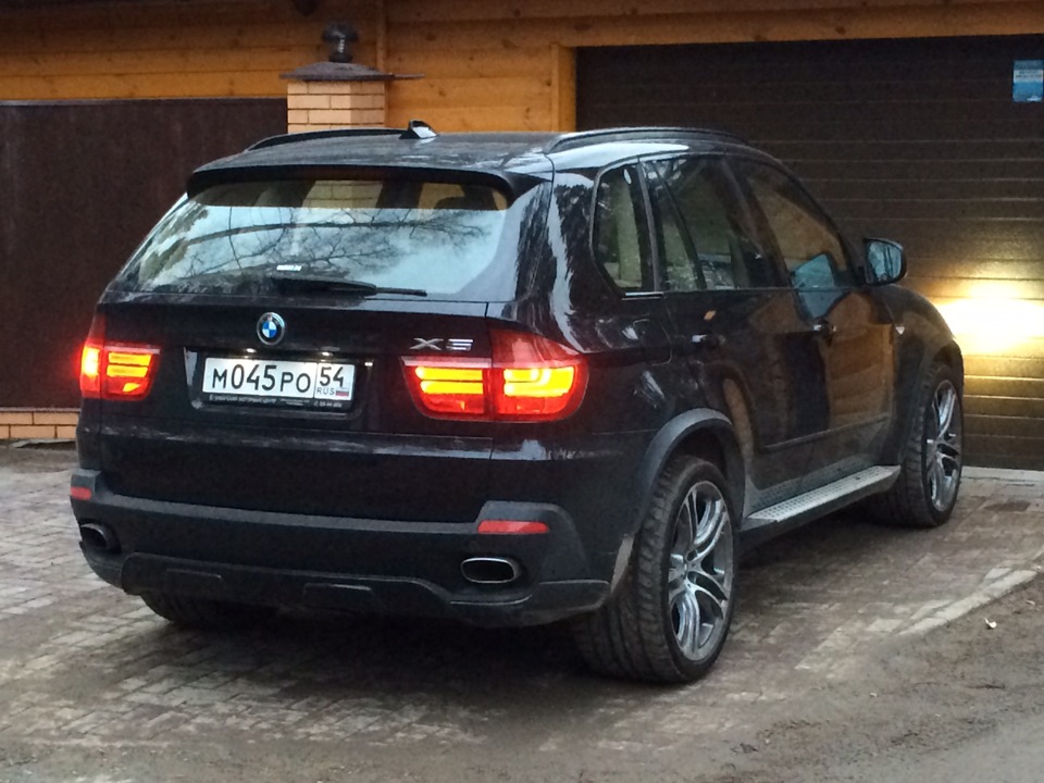

Покупал у Bilstein. Шли долго, но как раз к переобувке на летние колеса.
Скажу сразу, ожидания себя превзошли) правда, я думал будет хуже. После того как пружины были установлены, сначала сел прокатиться тот кто их ставил) Выводы сделал интересные, во первых ощущения конечно же есть, стала жестче, стала даже "козлить" на сильных кочках, но это не доставляет дискомфорт.
Из моих наблюдений на управление: лучше держит дорогу, казалось бы всего 30 мм ниже. Держит трассу на скорости уверенней. На дороге если долгая, глубокая или выпуклая впадина, то переносит ее как будто облазит ее как ящерица=)=)=) такие ощущения наверно кратковременны, но пока замечаешь каждое изменение. Например повороты проходит с меньшими кренами. Можно иногда не боятся увеличивать скорость на поворотах, теперь понятно, что такое спортивная подвеска, если бы вывести кнопку на панель, то зажата была все время, даж на зиму). Кстати о зиме, не обязательно думать что пружины стоит переставлять, занижение не критичное все таки, в пределах нормы. Как раз (для меня) то, что нужно, не слишком низко, не слишком высоко=).

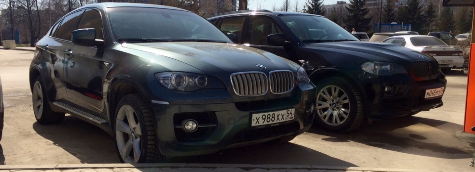

Ну и конечно же внешний вид. ощущение завершенности "визуального соединения" между кузовом, арками и колесами. Даже на фото можно заметить, что Х6 или Х5 оказывается всегда были "завышенными")
Теперь есть ощущение, что все машины в городе сделаны специально выше чем надо, что бы производителям подстраховаться наверняка, дабы водителю было комфортно, но на внешний вид и информативность руля, подвески при этом "страдает"=(
В итоге всем Иксоводам советую проделать данную процедуру) кому понравиться изменение внешнего вида, кому управление, но думаю, мало кто пожалеет. Кто имеет грустный опыт, пишите! Говорят старые просто срезают, но не думаю что это правильно…так же всем кто на пневме процедура немного другая. Ее програмируют на самый низ и ставят пружины только на перед.
Вот и все=) завтра на сход-развал и закончим на этом.
После грядут суровые будни по замене колодок и других расходников, так что не до боловства)
Удачи всем!

Классно получилось. Не сильно он сел, но четкость руления возросло думаю в разы. Поздравляю) колхозом не назовешь!
Пасиб! Управление и правда поменялось в лучшую сторону

Ого сколько иксов в одном посте :)
Смотрится по итогу очень круто.
Пасиб, каждая сама подъезжала)))
