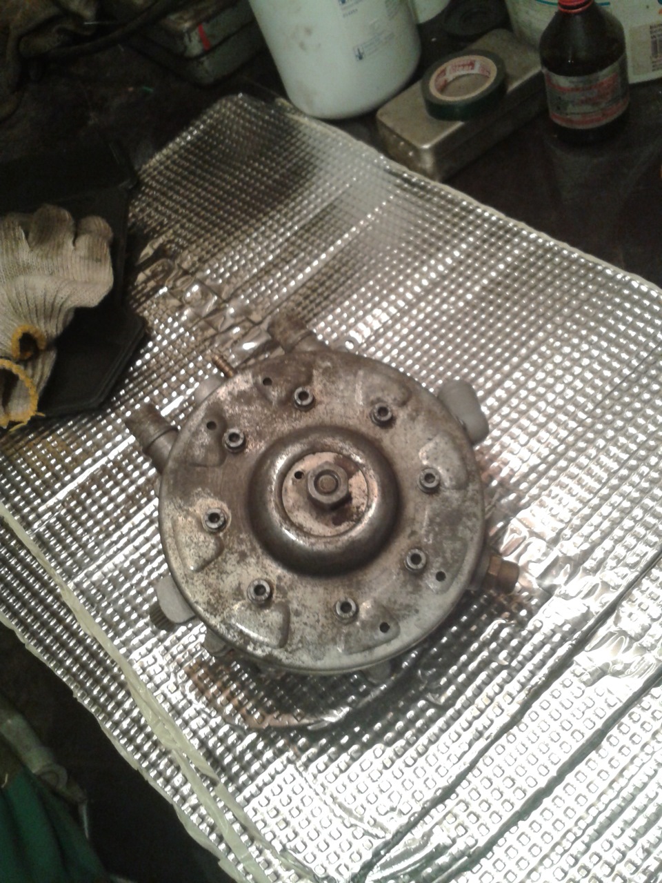

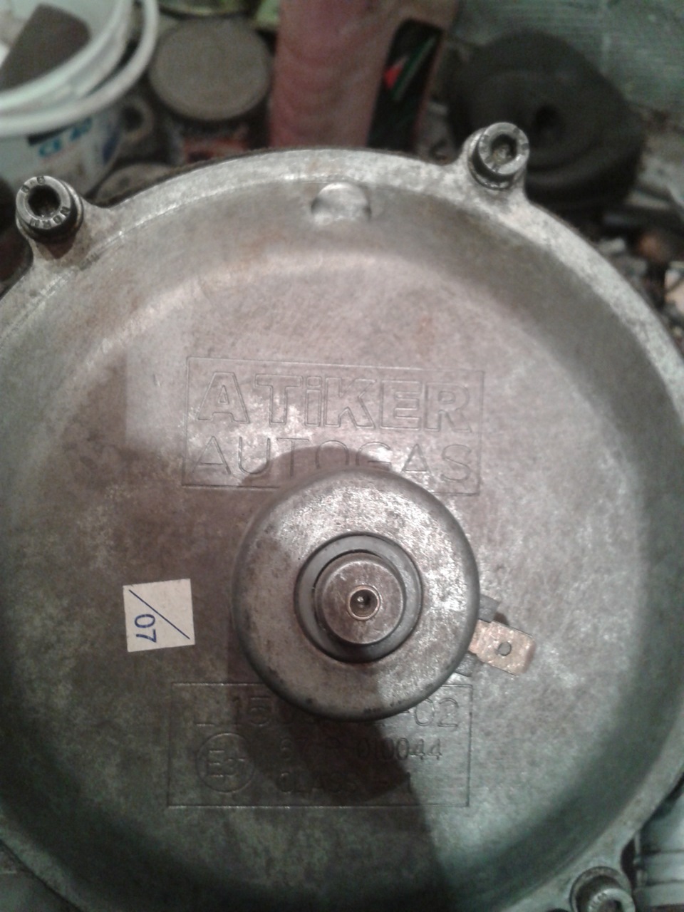

Всем доброго времени суток)) На выходных как то вышел утром к своей ласточке и тут шок(( Заднего правого брызговика нет на месте(( Как его можно было потерять, я нигде задом близко к бурдюру не подъезжал, да и у тещи в силе и нет)) Ну да ладно, я давно их хотел заменить)) вот теперь и заменю (20 грн. пара) в ближайшее время будет проведена замена)) Теперь вопрос №2). С момента покупки данного автомобиля, я постоянно мучаюсь с газовым редуктором (Фирма BRC), так вот, у машины большой расход газа, постоянно плавают холостые, как долго едешь по трассе, машинка начинает глохнуть и пока не полезешь к редуктору и не покрутишь его, она работать не хочет, как в натяг трогаешься а потом нажимаешь сцепление обороты падают до нуля а потом поднимаются, и много другое(((( что меня очень не радует. Предыдущие мои авто тоже были на газу и я не имел вообще проблем с газом, НИКАКИХ!)) А что с этим газом я просто не пойму(( ездил к настройщикам, но они так и не смогли его настроить((( И тут я вспомнил, что знакомый подогнал мне газовый редуктор)))) Он снят с рабочей ваз 21099, и был снят по неопытности владельца. Так вот, в ближайшее время хочу поставить данный редуктор на свою ласточку и попробовать как он будет работать. Может она таки начнет работать нормально. И еще хочу перенести крепление редуктора в район омывателя из под распорки стаканов, где он установлен, крайнее не удобно(( Может у кого есть какие мысли, излагайте. Зарание благодарен) Спасибо за внимание и удачи на дорогах))))

Панель высокая? Если да, по по тахометру посмотри сколько у тебя идет оборотов на газу и на бензине просто, для сравнения. А теперь возьми в учет то, что газ подается постоянно под давлением, при температуре равной -70 градусов по цельсию, а бензин нет. Настроив нормлально ХХ на бензине (т.е на карбе), только затем уже редуктор крути против часовой стрелки, неторопясь. Оборотов на газ больше немного давай, недели на бензин
у меня 9ка тоже глохла как у тебя на холостых, когда едешь долговато. Дело получается в том, что ты когда едешь, у тебя как бы газ выходит с большим давлением (как правильно написать не знаю, надеюсь ты меня поймешь), А когда, допустим, включаешь нейтраль на трассе, она у тебя пускает обычное давление и после такой резкой смены "нагрузки" видимо редуктор обратаывать не успевает или карб. Я хз. Но я решил проблему так: Добавил на карбе ХХ немного + увеличил на редукторе подачу. А на счет расхода, то скажу так, что газа машина больше кушает, чем бенза ибо он постоянно под давлением прет). Я снял ГБО. На такие машины нет смысла ставить, как я считаю, да и возни много с ним + места в багажнике мало…
Понятно)) У тебя тоже был БРС или какой то другой? А почему тогда на других моих машинах такого не было? Надеюсь после замены редуктора все станет на свои места))
у меня был итальянский какой то редуктор. Я его кстати не снял, стоит до сих пор)) Балон только убрал с багажника) Я про другие машины… видишь ли, это все настраивается же под каждую машину, по идее этим всем газовики должны заниматься и делать. Конденсат с редуктора, кстати, вовремя сливаешь?

мне говорили газовки, что каждую 3юю или 4ую заправку сливать — капельки маленькие появляются там. Крутить вертеть в разные стороны это не выход, лучше на звук двигателя регулировать. Сними кастрюлю, чтобы доступ к карбу был, возьми друга с собой, чтобы газу давал, резко газ бросал ( на ХХ) и так регулируй…

А как быть с газовой магистралью? Или у тебя достанет? У меня туда недостанет, Поийдется новую тянуть. А какой у тебя смеситель? Может проблемы из-за него?
У меня газовый клапан стоит на стакане, магистраль доходит до него, а от него пошла трубка к редуктору. Мне трубку надо будет укорачивать ту что идет к редуктору, получается редуктор будет рядом с клапаном на стакане возле бочка омывателя) Я у себя смеситель не нашел. у меня просто два штуцера вкручены в первичку и вторичку. может это не правильно?
А, у тебя врезка, может от этого и проблемы, дело в том что при такой схеме при езде на первой камере идет подсос воздуха со второй камеры, который беднит смесь, отсюда и большой расход и нестабильная работа. Решается установкой обратного клапана на шланг подачи газа во вторую камеру. Думаю клапан с обратки бензина подойдет
