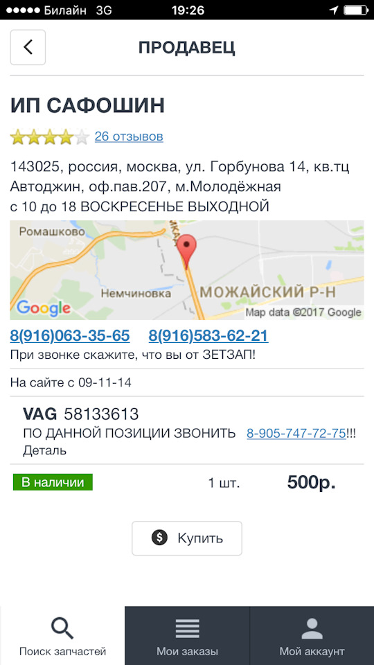

Подскажи пожалуйста мне нужна мембрана и шток как у тебя на фото 1 ! Что входит в ремкомплект VAG 058 198 619 A ? Как ты перевел дросселя впуска на большой круг? Никаких проблем с двиглом нет работает ровно и едет нормально, вчера обнаружил сломанный шток хочу восстановить систему!
В речи комплект не входит ни шток ни мембрана к сожалению, если бы были я бы естественно купил бы и перебрал. В рем комплект входит пружина и манжеты между самими дросселями и штоком, бесполезный практически у меня он так и остался новый запечатанный. Покупал весь привод в сборе. А по поводу длинного впуска вскрываешь крышку привода рукой переводишь шток в открытое положение (если система не работает то шток автоматически закрыт) и фиксируешь (пластиковые стяжки) так я проездил неделю, двс работал устойчивее не чихал, НО РАСХОД УВЕЛИЧИВАЕТСЯ примерно в среднем от 16-18 литров жрать будет регулярно!
Не пусть лучше закрыт будет так у меня расход 8-10 литров двигатель работает нормально, почитал тему по этой проблеме и решил посмотреть как там у меня! Всё стандартно шток поломан мембрана на краю немного порвана! Закажу мембрану, а шток колхозить буду, либо по разборкам прошвырнусь, 9000 р за эту флейту жалковато!
7300 нашел самую дешевую в оригинале, а где собрался мембрану покупать я ее долго искал так и не нашел
