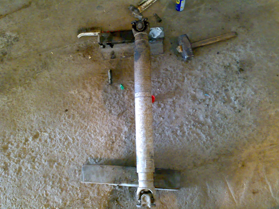

Всем привет! Такой вопрос закусывает крестовину переднюю (та что ближе к коробке). Подскажите меняется ли она или нет, может какие есть другие варианты. Может кто менял? Начну ремонт как соберу полезную информацию.
НУЖНА ВОТ ТАКАЯ ШТУКА вроде называется траверс (фото №1)
к ней прикручивается подвесной подшипник.
Процесс ремонта.
1) Купил две крестовины GMB hfpvth 25х76.8 — 500р за шт.
2) Отвёз в мастерскую по ремонту карданов. 4600р.
Не один сервис не взялся рассверлить кардан, что бы впрессовать крестовины. Пришлось ехать к спецам. Впрессовали, отбалансировали.
Всё сделали. Работает ровно. НО траверса не много прыгает думаю что из за старости метала да и гнутая она видно что выпрямляли.

траверс то нашел? поменял? у меня тоже гнутые края и видно выпрямляли… на скорости 100-120 идешь и чувствуется приличная вибрация по сидению.особенное если на скорости педальку газа отпустить. пипец кардану и этой балке я так понимаю?
не не нашёл. дефицит. завтра поеду снимать, ровнять, усиливать.

У меня та же басня.крестовине вата…Заказал в экзисте…завтра должна прийти.А ты зачем рассверливал?Я то чего спрашиваю…переживаю что не подойдет, а времени осталось ни так то много(на новый год уезжаю машиной далеко)
Видишь в чём дело, я покупал крестовину по вин коду в магазине АВТОлайне (типа экзиста). Продали да не ту размерами. Вернулся к ним: говорю не то продали. Проверили по вин коду, говорит всё правильно. Я ему как правильно если она в разы больше.Сдал обратно и пришлось подберать та что ближе по размерам 25х76.8- вроде от джипа какого то митсуба что ли.
Так что смотри размеры сразу в магазине.

Ну что, произошло то чего я боялся…Крестовина 29мм не подходит…Нужно 25мм.кардан разобрали, машина зависла…А ты точно не помнишь от чего себе поставил?
митсуба паджера 25х76.8
сегодня купил такой крест…800руб содрали)))Как бы подходит--но моя родня 24.5…Переживают что лопнет.Ты точил кардан?Или залезла нормально?
Разверткой проточили и вставили + точечная сварка. Я отдавал в мастерскую кардан, но кто то сам протачивает.
Вся я в строю…В одном сервисе не взялись менять…В другом взялись…2000т.р в кассу+1000руб.на лапу сервисники за сложность+крест 800руб.ИТОГО:3800РУБ. Контрактный кардан заказал за 4700…Будет в янвере(запасной)

не так то просто, есть крестовины со стопорными кольцами, а есть без них, придеться прихватки делать полуавтоматом, там крестовины джмби подходят, вроде гут -20 или 22, точно не помню…
не за что !
ну если мнял до етого на Тазе )) то нечиго нового принцип тотже как и там ! снимаем кардан бьем по нейке петли крестовины вылазиет стаканчик креставины запресовываем новую креставину и норм ! а нашет оригенала можно незаморачиватся ! брать дубль я уже на дубле тыщь 50 прошол и пока тьфу тьфу все как надо !
