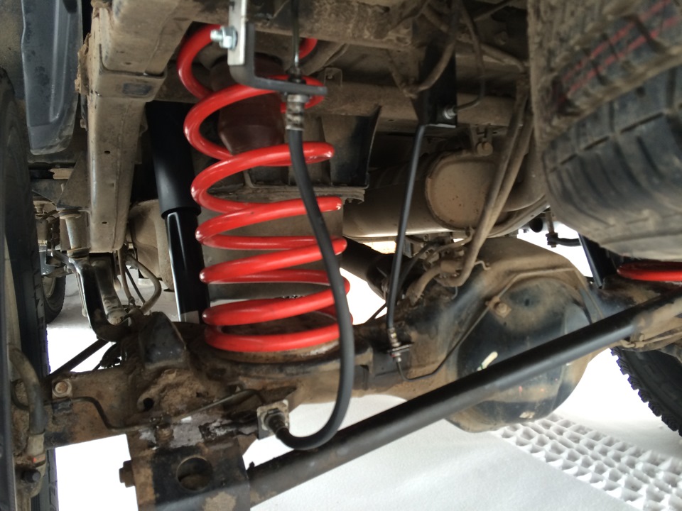

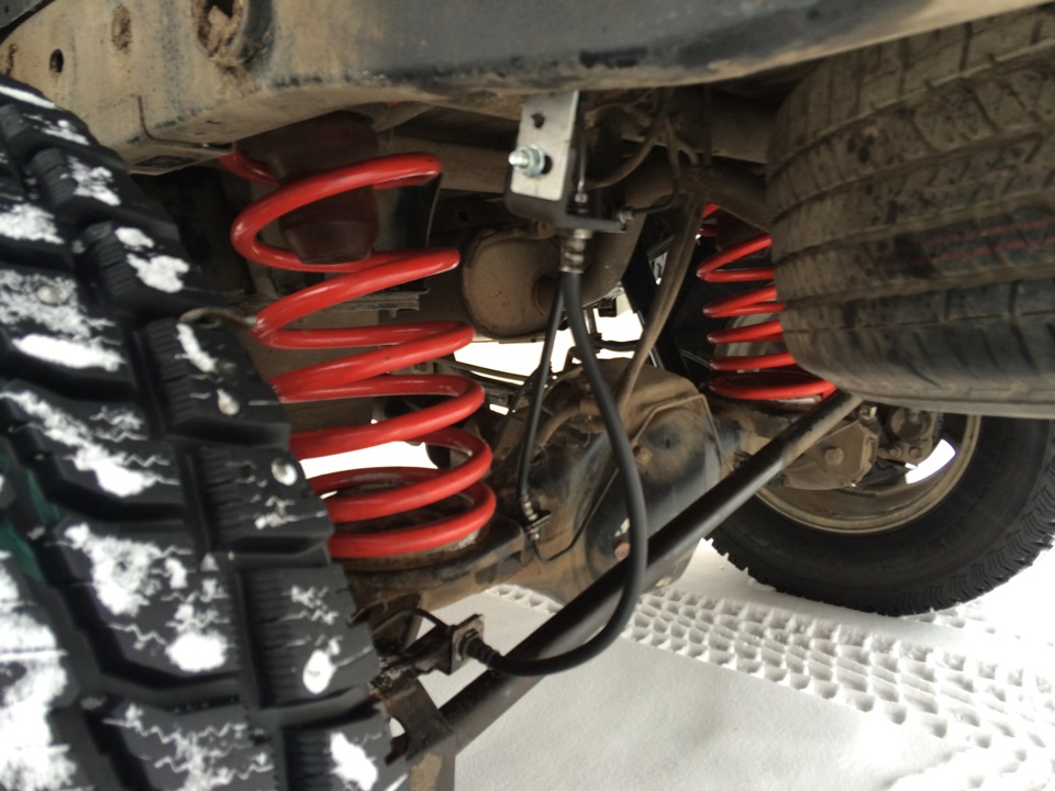

2)Артикуляция моста сместилась вниз на 6см. Имеем гемор с тормозными шлангами, шлангом сапуна моста и шлангом блокировки. Благо этот гемор менее затратный в сравнении с амортами, но более опасный при не уделении ему должного внимания.
Проблема в том, что вышеназванные шланги натягиваются в струну еще до отрыва колес при вывешивании — последствия предположить нетрудно )))
Что делаем.
Переносим кронштейн левого тормозного шланга вниз при помощи нового кронштейна или подходящей железки из гаражного хлама (у меня второе)
Правый тормозной шланг меняем на новый такой же как левый (партс 4650А453)
Шланги сапуна и блокировки меняем на шланг от обратки таз2108 (он потоньше обычного бензошланга и в такой же оплетке). Вообще, из практики спортоводов, шланг блокировки нужно поменять и в стоке без лифта. Он не выдерживает резко континентального климата. Проще говоря — он ломучий. Трескается и сифонит, отчего перестает нормально фунтициклировать блокировка.
В сервис на замену шлангов я приехал уже с оборванными блокировки и сапуна )))

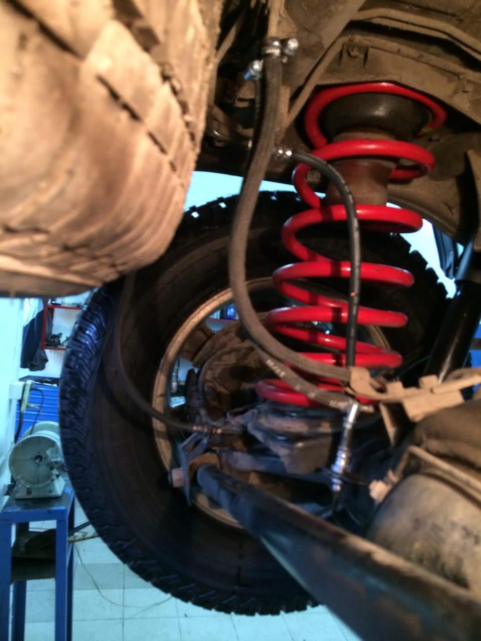

Ну и в завершение, полностью вывешенный мост с замененными шлангами

Виталик, чем компенсировал длину нового кронштейна левого тормозного шланга?
Просто подгибал/выпрямлял железную трубку на раме?
судя по фото точка крепления перенеслась на 3-4 см.
Ухты! Точно помню, что ответ тебе писал, а щас смотрю — пусто (((
Да, выгнул трубку вниз. Только она достаточно жесткая, поэтому при выгибании там пластиковое крепление придерживать надо, чтоб не отломить.

Привет, а с панарой че нить делать будешь (удлинять)? мост то ушел.
Дарова )))
Ну по информации от Свята, должен сместиться на 20мм — считаю это не критичным. А реальные замеры обязательно сделаю, и тогда уже окончательное решение приму )))
