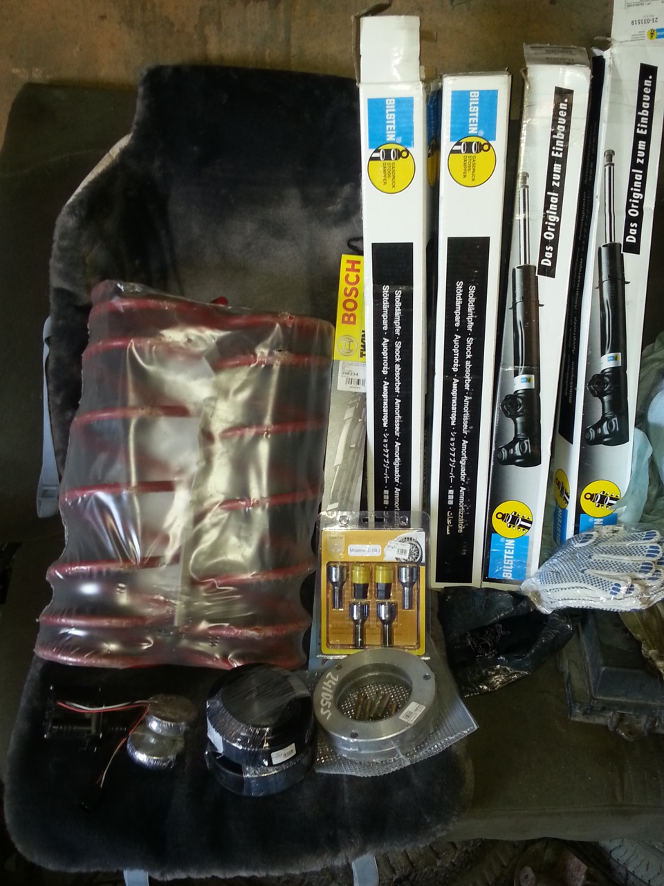

Посетили сегодня лекаря, поменяли капот, жабо, лобовое стекло, все аморты по кругу, поставили люминь-проставки, шариковые упорные подшипники, ну и в окончании переобулся в новые тапочки!
Ништячки! Пружины сдал обратно, т.к. родные очень живые!

Блястючая сверху, проставка и есть! С шариковыми подшипниками руление стало в разы легче, при том что сход-развал ещё не сделал!

Вчера такие сдал обратно! Разница в том, что проставки ставятся между чашкой и кузовом, плюс они избавлены от деформации, а резинки мягче и ставятся под пружину, тем самым увеличивая ход штока аморта, т.е. в какой-нибуть критической ситуации длинны штока может не хватить и кирдык.

У меня лежат в гараже чашки усиленные. Т.е. вместо твоей проставки алюминиевой там резиновая подушка =)
подожди подожди… причем тут резинки которые ставятся под пружину?
А где в усиленной чашке стоит резина?
Так же вверху как ты положил кусок люминя.
Ааа, ну тогда понятно! Я в запчастях тока такие нашёл)
