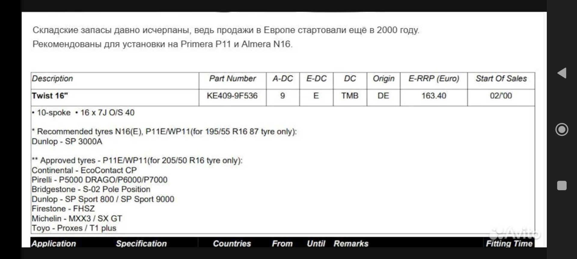

Такой дизайн диска есть у оригинала Twist (p11 и n16), параметры те же. Классные диски, размер 205/50 на p11 рекомендуют, а на n16 рекомендуют 195/55, такую я себе ставил в 2020м, а на 2025 прикупил зимние на той же размерности.
С учётом нынешних цен продолжаю катать на алмерке, пробег позволяет 66к пока что )).
Удачи на дорогах.
