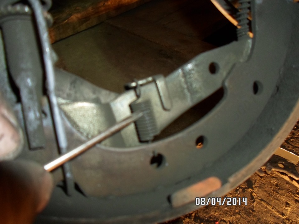

После поднятия авто и снятия колеса переходим к снятию тормозного барабана
Переходим к рычагу стояночного тормоза, отщёлкиваем стопорное кольцо
Рычаг сняли
Ставим новую колодку
Защёлкиваем стопорное кольцо
а здесь стопорное кольцо автоматического рычага пришлось немного поджать за не имением нового )
Так как колодки новые тормозной барабан обратно не встаёт, необходимо проделать следующую операцию: отводим рычаг автоматического регулятора от регулировочного болта с помощью отвёртки. Используя другую отвёртку, поворачиваем регулировочный болт по часовой стрелки для сведения колодок
но можно отодвинуть и пальцем )
Окончательно сводим колодки вместе с помощью двух отвёрток и барабан встаёт на своё место
Я сводил колодки до их снятия, так легче пружину снять (как мне показалось). А когда все собрал и одел барабан, то просто подергал ручник туда — сюда до окончания щелчков (это если регулятор работает) и колодки сами развелись на нужное расстояние. Еще я все необходимые части смазал согласно мануала.

хороший отчёт, у Вас хватило ещё терпения и на фото с грязной работой=) Только вот смутило фото, где так лихо барабан поддевается отверточкой. Может он, конечно, поношен (выработка по внутреннему ободу) или возвратная пружина была изначально не взведена, но в норм. ситуации его так просто не снять- только отжимом болтом М8 (там в барабане есть тех. отверстие как раз для этой операции)
Благодарю ! В принципе за всё время эксплуатации только раз применял отжимные болты, а так проблем со снятием барабана не наблюдалось, существенной выработки не обнаружено ) с пружиной всё ОК снималась очень туго
