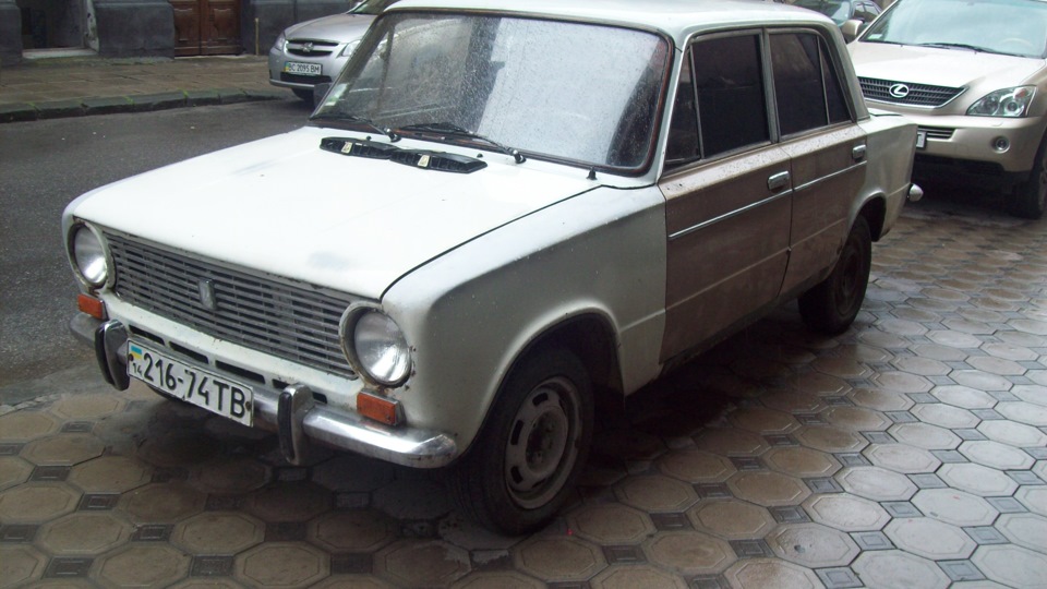

Настроение ужас еду сегодня по трассе спокойно двигатель не гружу обкатка все таки. тут вижу заглохла а я був на нейтралке ну думаю холостие плохо настроели включаю 3 передачу у бац я резко торможу. Ну остановился кручу стартер нифига.Хорошо остоновился мужик думали с буксировки завести. Ну разогнались включаю 4 передачу иду в дрифт и мне обривает трос ну все думаю капец. Хорошо друг приехал на бусе и затащил меня в гараж((((
.Оказалось ето коленвал встал и не крутится

не то слово, но видимо при сборке была допущена ошибка или же колено бракованное :(
у меня есть догадка что колено треснуло оно старое но шлифованое но ето самое последньое что хочется видеть
вскрытие покажет, не падай духом, такие варианты бывают (иногда и похуже с личного опыта) нужно просто набраться сил и сделать всё по новой.

значит либо сборка была с косяками
если коленвал не крутится значит загрызло
значит не было доступа масла в канал
возможно провернуло вкладыш
да все может бить хотя когда я собирал все било идеально
значит не все…может быть не дожал замка
но я говорю…если провернуло значит масло не поступало.нужно разбирать смотреть
на шлифовку полюбом отправлять нужно будет
вот именно что я ево шливовал перед тем как ставить
Да что тут теперь … Колено словило клин, или вкладыши провернуло. А когда мотор собирали каналы в колене чистили, заглушки снимали? Первичный вал новый с фтулками или как? масло насос разбирали смотрели на шестерни?

все міняли шестерню міняли первічний новий підігнаний всі канали чисті
Коліно так просто клин не ловить або забитий канал або хренові вкладиші. Але по любе прийдеться вскривати і дефектувати тоді і причина вилізе. Це не приємно але факт, нічого тепер не зробиш.

Вот так блин:(…сочувствую, теперь снова разбирать движок придется… Возможно причина в утечке масла либо оно не соответствующего качества…
вот именно что масло zic и утечек нет
