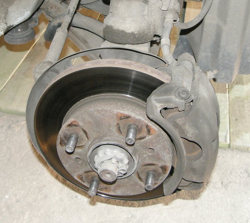

По скольку я привык находить ответы на свои вопросы — хотел бы поговорить с вами на счёт маслоотражателя тормозных дисков . Да, да именно так называется эта круглая стальная пластина, расположенная у большенства со внутренней стороны тормозных дисков.Что только ей не приписывали: и теплоотражатель и защитный экран и предохранитель тормозных шлангов и датчиков абс и многое другое . На деле же он называется маслоотражателем и о его предназначении исходя из названия можно уже догадываться.
Так вот в чём суть вопроса :

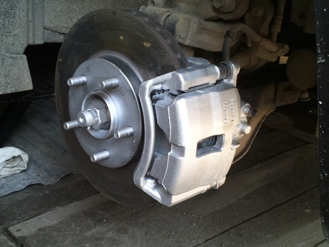

На задней оси эти элементы присутствуют и никаких вопросов не возникает. А вот на передней оси их НЕТ и никогда НЕ БЫЛО с первого дня . Тормозной диск полностью открыт с внутренней стороны и ничем не защищён. При этом у многих владельцев других годов и комплектации они есть впереди Просматривая записи и фото в интернете убедился, что у кого-то они присутствуют, а у кого-то — нет.
Если моя комплектация официально называется [SPORT] SPORT TYPE — не может ли это ка-то быть связано? И замечал, что у большинства топовых комплектаций они отсутствуют, а у более дешёвых — есть. Есть ли здесь взаимосвязь?
Должны ли они стоять у меня или нет, так должно быть или это какое-то упущение. На СТО этот факт всех удивляет. Точного ответа пока не нашёл, хочу проконсультироваться с вами, у кого как ?
Фото для примера : без защиты мои.
И пример с защитой: Просто для наглядности так как это снимок от альмеры, но у них такая же путаница.
Так для справки такая новая железка стоит 100 долларов:) .Мне интересны ваши наблюдения по этому вопросу и как обстоят дела с маслоотражателем у вас.

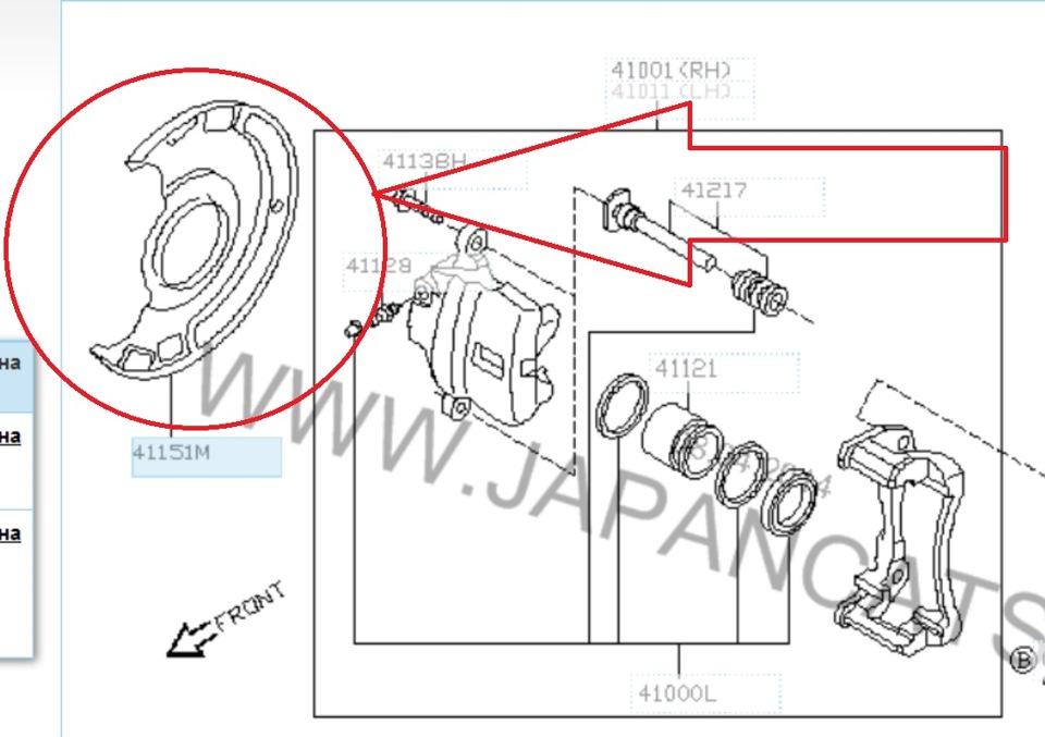

А вот на моей они установлены. )) И по вину: www.exist.ru/price.aspx?p…1EF033A5&sr=75&Cat=Nissan находит. Только на пару мм меньше тормозного диска и поэтому их не видно. Не родные возможно. Залез рукой и нащупал.

По каталогу нет такой запчасти по моему вин коду впереди, а сзади — есть…nissan-europe.epcdata.ru/…rame_no=SJNBCAP12U2262894
вот на японку…nissan.epcdata.ru/primera…12/6555-qr20de/trans/440/
есть.
Верно, а на мою по коду нет на такой же фотке…
В мануале на страницах 57, 76, 181 на фотках их тоже спереди нет.
Цветное руководство стр 184 — цветное фото передней подвески 2.0л — тоже их нет…

Интересная тема. У меня elegance 1,6 рестайл и такой приблуды тоже нет. У брата комфорт рестайл и у него тоже отсутствует. Так что дело все же наверное не в комплектации. Масса авто и тормозная система то одинаковые.
Возможно из-за страны производителя .По отзывам на европе — нет, на япах — есть…
У меня есть. 1.6 европа.
Загадка производителя . Предположу ещё, что разница в до рестайле до 2004г и после .Так как все у кого стоит эта штука — выпуск до 2004г .
На праворуких P12 стоят с завода и спереди и сзади. А европу видать обделили

Вот она : www.exist.ua/price.aspx?p…1EF033A5&sr=75&Cat=Nissan
41151-AU000 Кожух защитный задн.диска на других сайтах перебило название
ol-ko
Спасибо за ответ. Вот мне интересно какова причина таких различий? Ведь экзист по схеме бьёт, что они есть…
у экзиста общий каталог. Тебе надо по номеру кузова поглядеть на сайте nissan.epcdata.ru. Найдешь там этот узел, щелкнешь на номер этой детали на схеме, если скажет, что "Указанной детали нет", значит у тебя комплектацией не предусмотрена она, а если выдаст ценник, значит должна быть
По данному каталогу по вину этой запчасти на рисунке нет.Сзади есть…
ну вот, значит это 100% задумка завода-изготовителя, а каковы его обоснования на этот счет только ему известно. Кстати, кто то тут говорил, что один человек с драйва задавал вопрос инженерам nissan по емайлу, на англ.языке, они ему даже отвечали)

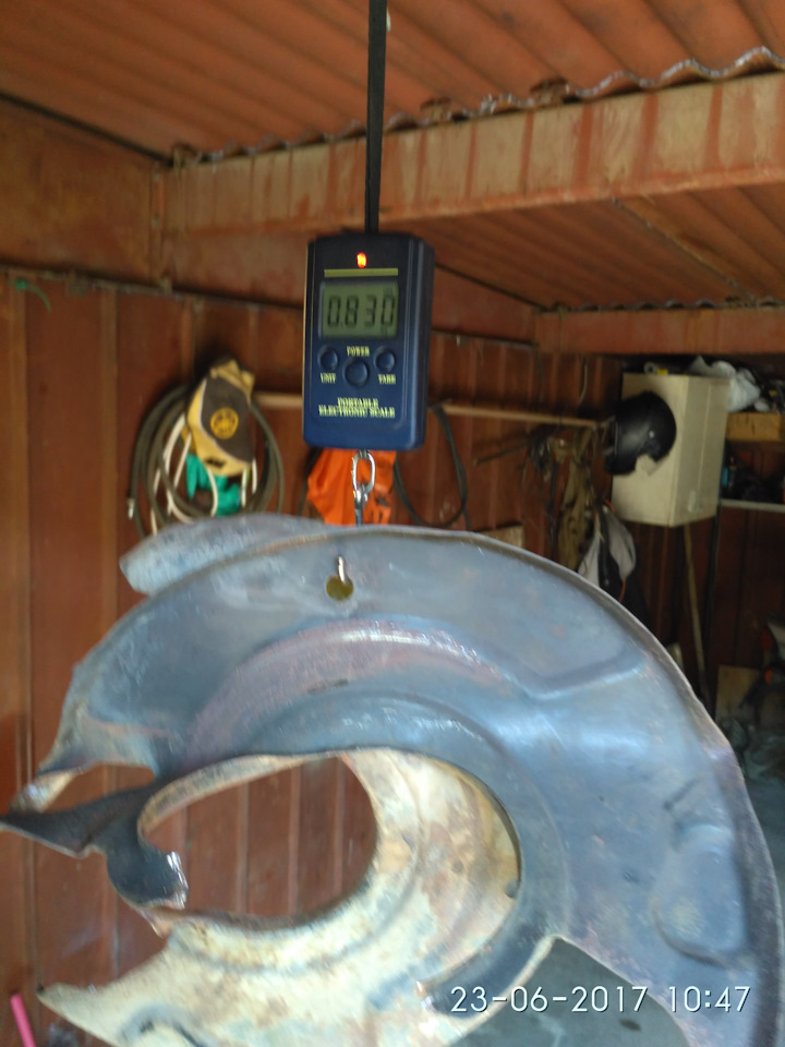

Обычно на более дешевых версиях стоят штампы…на более дорогих литье…а наше леите штатное довольно тяжелое…и это скорей всего какраз и компенсируеться неподресоренные масы…надиске добавили, тут убрали…в итоге подвеска остаеться в правильо посчитанном состоянии…что немало важно…соотношение подресоренных к неподресоренным очень тонкая штука.
Мне кажется, что масса этих пластин ничтожно мала, даже в сравнении с разницей масс штампов и литья 16-17 размера.
Они довольно толстые …1кг точно есть…а неподресоренный доп 1кг, это уже немало.я разницу сильно чувствую более легкие колеса зимние…даже разные гайки и длинные шпильки …
Если 1кг — тогда согласен — это весомо.
нету там 1кг, там сталь как две консервные банки — легко гнется отверткой…О каких нагрузках на подвеску может идти речь?!
У меня их нет и я знать не могу каков их вес, вот такое мнение у человека, что они влияют на развесовку…
Хотел так написать на комментарии ему-окном ошибся.
Такой ничтожный вес практически ни на что не влияет.
Это тоже самое если залить 5 литров в бачок обывателя и по чувствовать разницу в динамике нежели с пустым бачком…
Wazokrit
2 шт 830гр.
