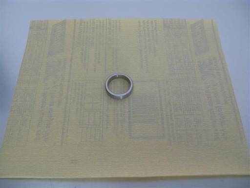

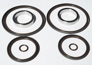

да да, именно востановить а не заменить на ремкомплект. как все расписывают для устранения рокота ваноса нужно заменить металическое кольцо, что делать вовсе не обязательно.
так же не обязательно менять и резинки если они у вас в отличном состоянии и без трещин. (если поршень ваноса ходит свободно в своей камере, то лучше заменить)

разбираем все и точим
для начала снимите узел ваноса по инструкции www.beisansystems.com/pro…dures/vanos_procedure.htm
и доберитесь до кольца расположенного внутри поршня.
вот впринципе подточив это кольцо на 1.5мм излишний люфт пропадает, тем самым устраняя рокот.
данный способ испробован уже на 3х машинах, и работает исправно.

что то я не понял, подточить и так изношенное кольцо?
брал ремкомплект у знакомого, замерил, абсолютно идентичное без износа, так же ставил его, а рокот все равно есть.
вот для этого и нужно точить это кольцо, там такая сталь, износа никакого нет.
износу подвергаются шайбы и подшипники которые расположены внутри кольца
так же, в мануале по замене этого кольца на новое написано что его нужно точить до того пока люфт не пропадет. вот и получается что кольцо износу не подлежит
я себе ставил ни чего не точил, всё пропало
+ поставил тарельчатые шайбы от м52
я себе ставил то же ничего не точил, и не помогло. в итоге пришлось разбирать и точить свой старый
