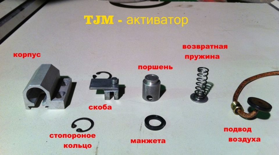

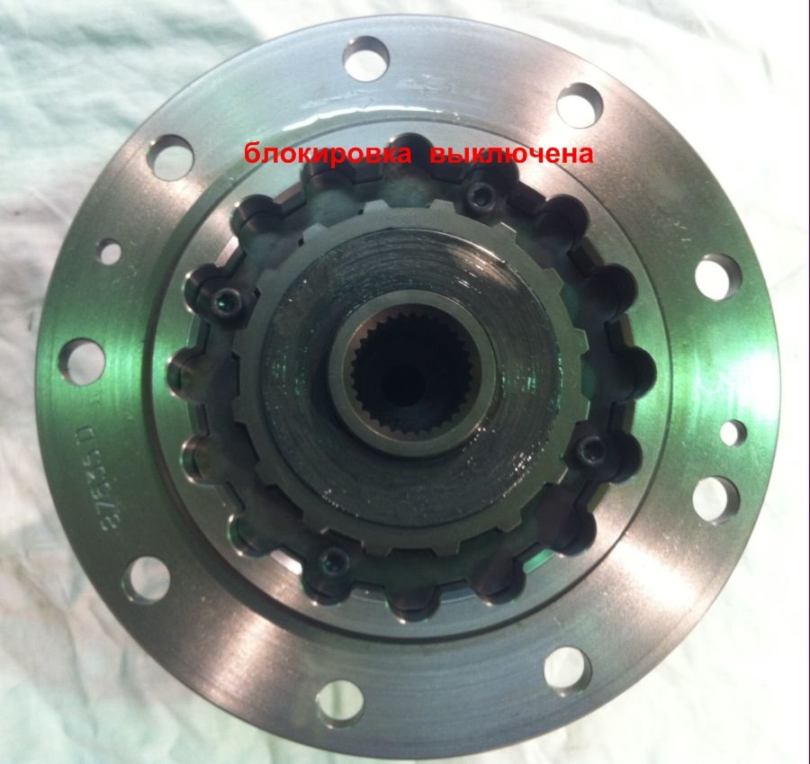

Принцип действия блокировки прост. Активатор, закреплённый на верхней постели подшипника дифференциала удерживает в своей прорези подвижное кольцо включения блокировки. Активатор изначально подпружинен, что исключает свободное передвижение кольца. Кольцо жёстко соединяется в самой муфтой включения через 4е пальца. Под пальцы в корпусе диффа предусмотрены специальные выточки. Когда на активатор подают давления воздуха (рекомендуемое 640кРа), он перемещая прорезь, так же перемещает кольцо и соединённую муфту, которая в свою очередь заходит в зацепление с конической шестерней полуоси, совершая таким образом 100% блокировку
Все детали оказались номерными, сам дифф 4х сателлитный (в стоке 2 сателлитный), посадка резьбовых соединений выполнена на ооочень крепкий анаэробный герметик.

По эксплуатации пока ни каких минусов не обнаружено. Выкладываю фото начинки активатора, из резинок, только манжета.
