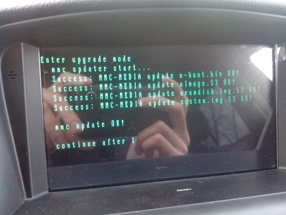

Приятно, что есть люди, которые делают моды прошивок. Недавно китайцы выпустили новую прошивку для данного ГУ. Умельцы на форуме, а их там два PRC и andi84 быстро внедрили свои наработки и заодно поправили касяки китайцев.
Первоначально я поставил прошивку от PRC, но после перезагрузки вылазила ошибка
лаунчера и не было рабочего стола (из всех кто ставил. такое всплыло только у меня).
Накатил сверху прошивку от andi84, ошибка ушла. Но прошивка от PRC меня привлекала больше. Поставил еще раз его прошивку, уже на andi84, ошибка с лаунчером не заставила себя ждать. Но я ее решил, зашел в настройки\приложения\все\нашел ланчер и очистил его данные. перезагрузил ГУ.
Один большой плюс новой прошивки, не приходится переустанавливать ПО, происходит только сброс настроек радио, эквалайзера, аккаунтов и пр. мелочи.

Как прошивать ГУ (скопировал с форума)
Для прошивки берете карточку, форматируете ее в FAT32 полным форматированием (быстрое не используйте — может отказаться прошиваться или выдаст ошибку), копируете файлы из архива на нее. Вставляете и при включении магнитолы жмете стилусом примерно в центр экрана и держите до появления надписи о начале прошивки. После завершения голова предложит откалибровать экран.
Для емкостных экранов — вставляете карту с прошивкой и перегружаете голову кнопкой ресет и ждете начала прошивки. Или нужно вставить карту до включения головы. Калибровка не требуется.
Такая ошибка была только у меня, как ответили на форуме. возможно были индивидуальные настройки рабочего стола, которые привели к конфликтной ситуации.

Да в том то и дело, что на форуме ссылки дохлые и я ищу прошивку более менее не модернизированную. У меня после прошивки, ГУ зависла на экране загрузки и перезагружается, то есть, поворачиваю ключ, начинает грузиться ГУ и все, эта заставка постоянно повторяется, дольше не идёт. Вот она проблема.
не нашел у себя прошивок. можно парням-разработчикам написать, они выложат, на форуме часто сидят, особенно товарищ PRC
