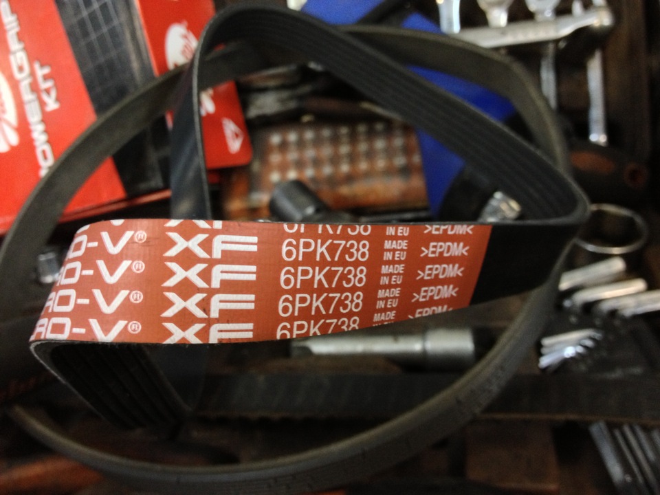

Чуть позже поднесли новенькие, свеженькие детали. Комплект ГРМ Gates, ремень генератора фирмы Gates и насос водяной (помпа)
