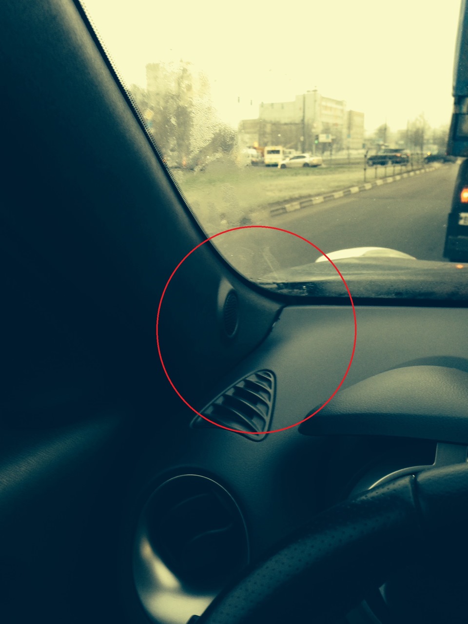

Всем привет! С наступлением холодов появился сверчек в левом углу, между стойкой и торпедой…откуда именно идет не могу понят. стойку снял…вроде шум пропал…проклеил резинками утром поставил, помчал на работу… скрип остался…если кто сталкивался.подскажите где сверчек.всю душу вытравил уже…

Это зеркало скрипит. Оба, причём. Помыть-продуть — помогает. А на счёт руля-добивайтесь. Мне поменяли.
у меня зимой водительское зеркало скрипит, открываю окно складываю-раскладываю, на неделю пропадает)))
у меня тоже есть такая проблема, но сверчек есть в козырьке над приборной панелью. Снимается козырек легко, разбирается, но никак не могу его убить.
Еще офы не советуют это место проклеивать. Тип один заклеил что бы песок не попадал, и когда дошло до неисправности дворников он попал на не дешевую детальку, так как она снимается при замене трапеции. В итоге ему сделали по гарантии бесплатно трапецию, но пластик спасти не удалось, и все равно попал на бабки.
Была, есть и будет такая проблема! Как сказал хороший мастер приемщик у офов в усервис: это не в салоне. Перед лобовым есть пластиковая накладка в зоне капота, под неё собирается грязь и песок, вот оно-то и сверчит. Офы два раза мыли и проходило но ненадолго. По дороге с дачи достал этот сверч, я взял баллон с насосом который, накачал как мог посильнее, и пролил весь этот шов между стеклом и пластиком и вуаля сверч ушел, Теперь так часто делаю. Советую попробовать. ВДРУГ ПОМОЖЕТ!
Спасибо. Попробую… :)
у меня такая же проблемка, сверчек именно в этом же месте…на выходных займусь этим вопросом.
