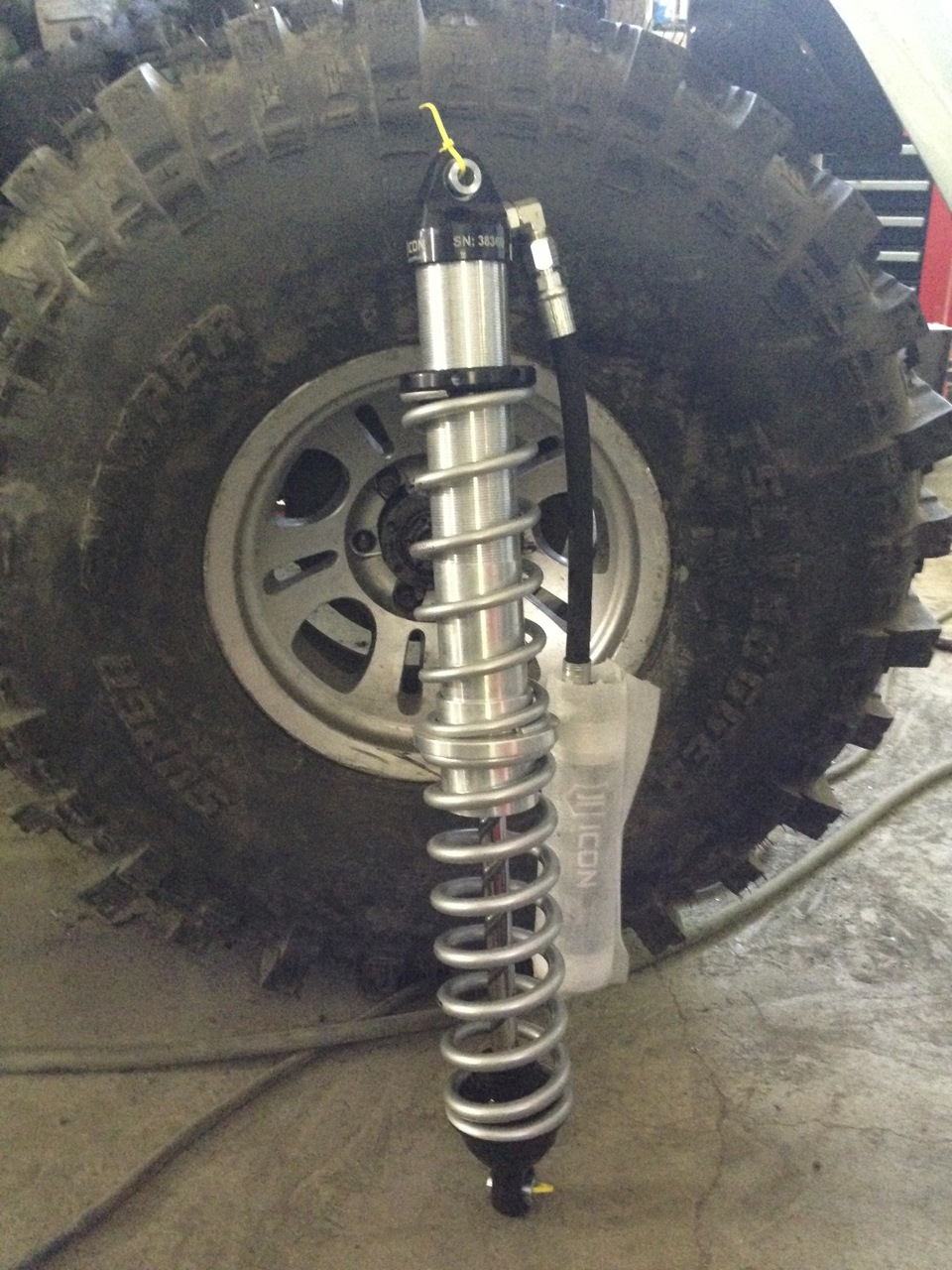

Замерили все нужные размеры (хода подвески, длина клюшек, предполагаемые углы установки стоек и т.п.), прикинули итоговый вес машины и развесовку по осям и отправили им все данные. Американские инженеры убедили, что под наш предполагаемый итоговый вес в 1800 кг (полностью снаряженный авто с экипажем на борту) энергоемкости 2''стоек будет недостаточно, что надо обязательно делать 2,5''. В общем, на том и порешили, заказ был отдан на производство в середине января.

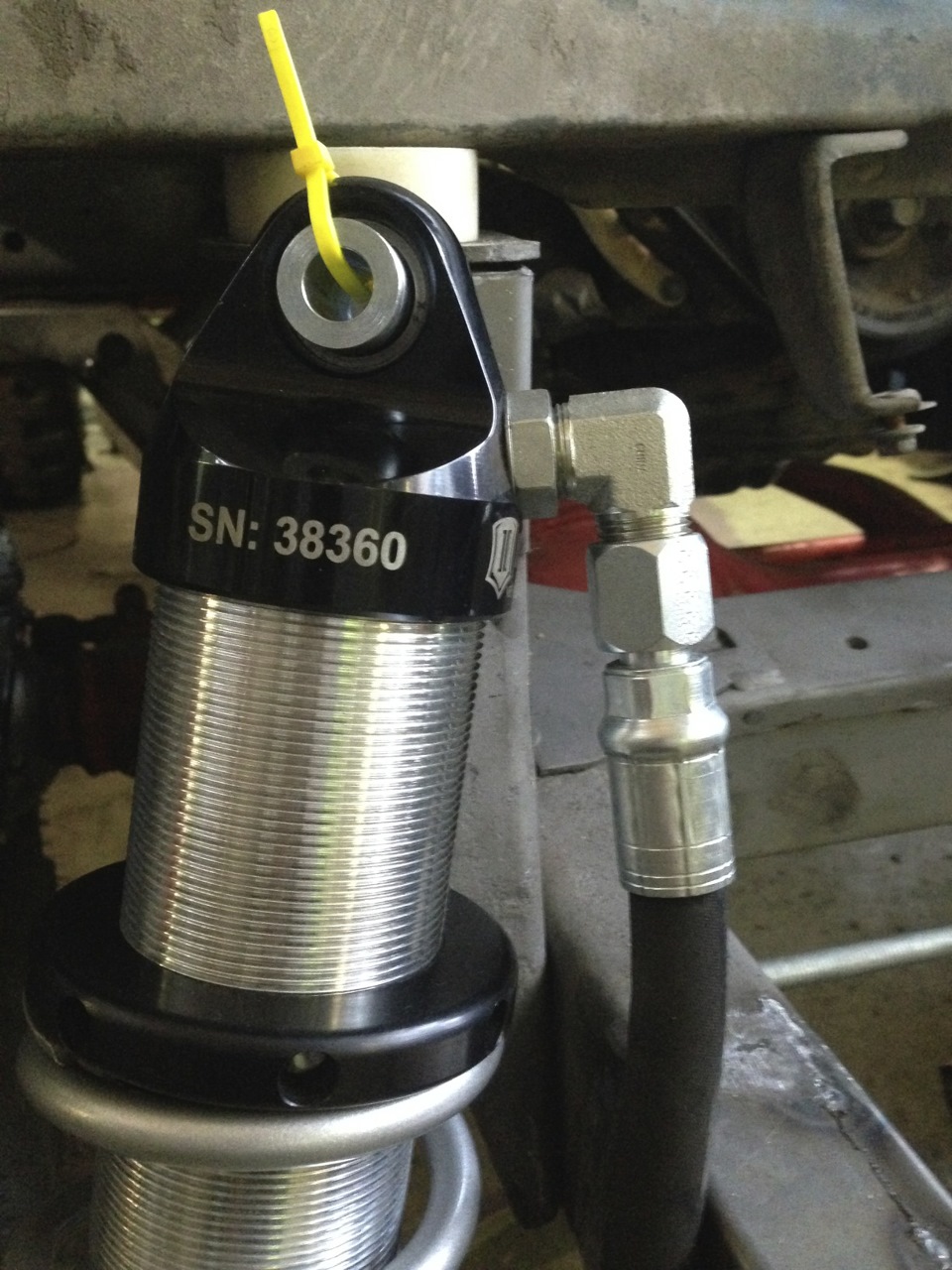

И вот в середине марта мне их привезли. Качество изготовления выше всяких похвал! Особенно радует цельнометаллический шток из нержавейки, а не полый хромированный из чернухи. Каждый аморт имеет свой серийный номер:

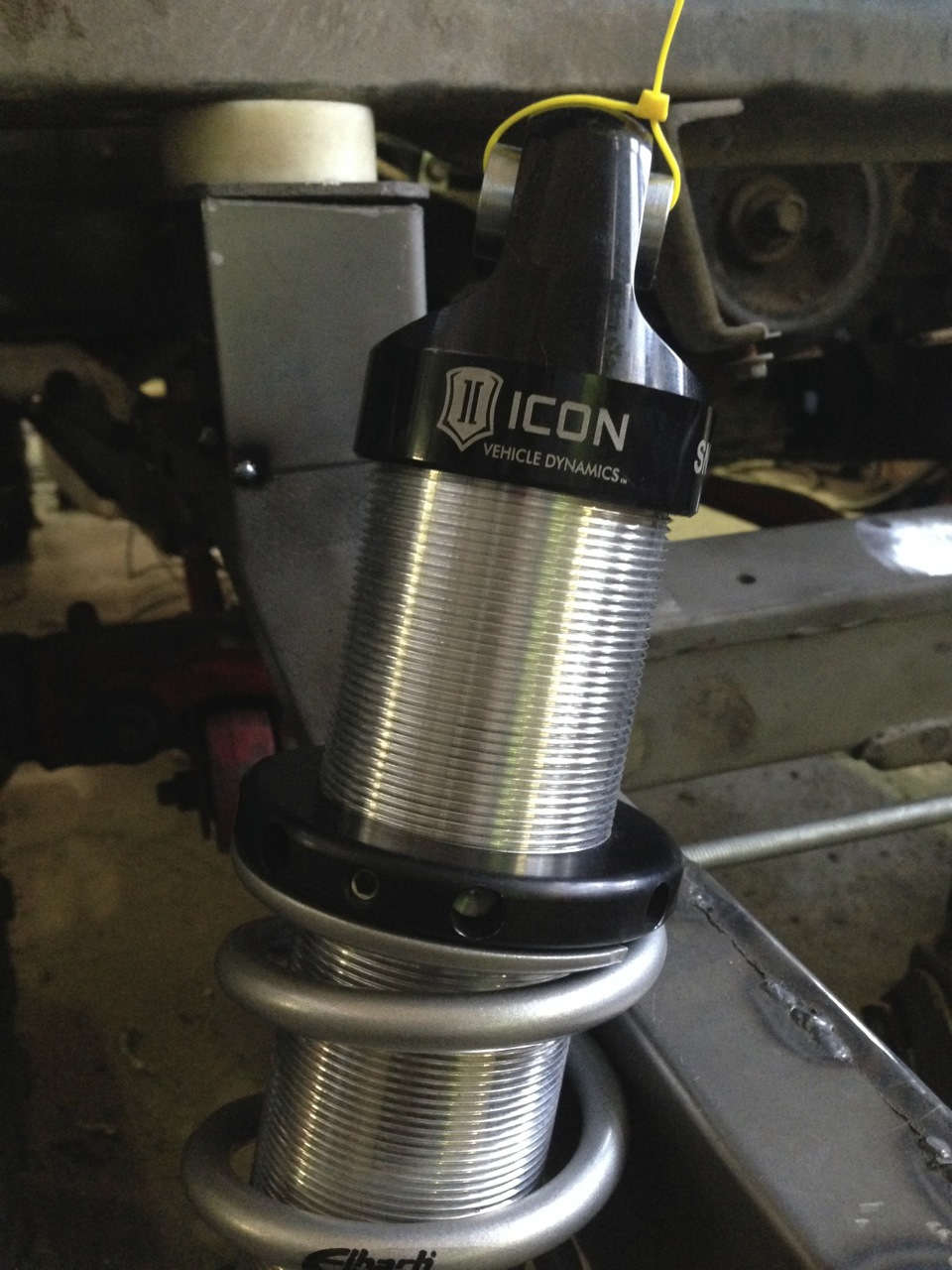

Еще порадовало то, что америкосы укомплектовали стойки пружинами Eibach:

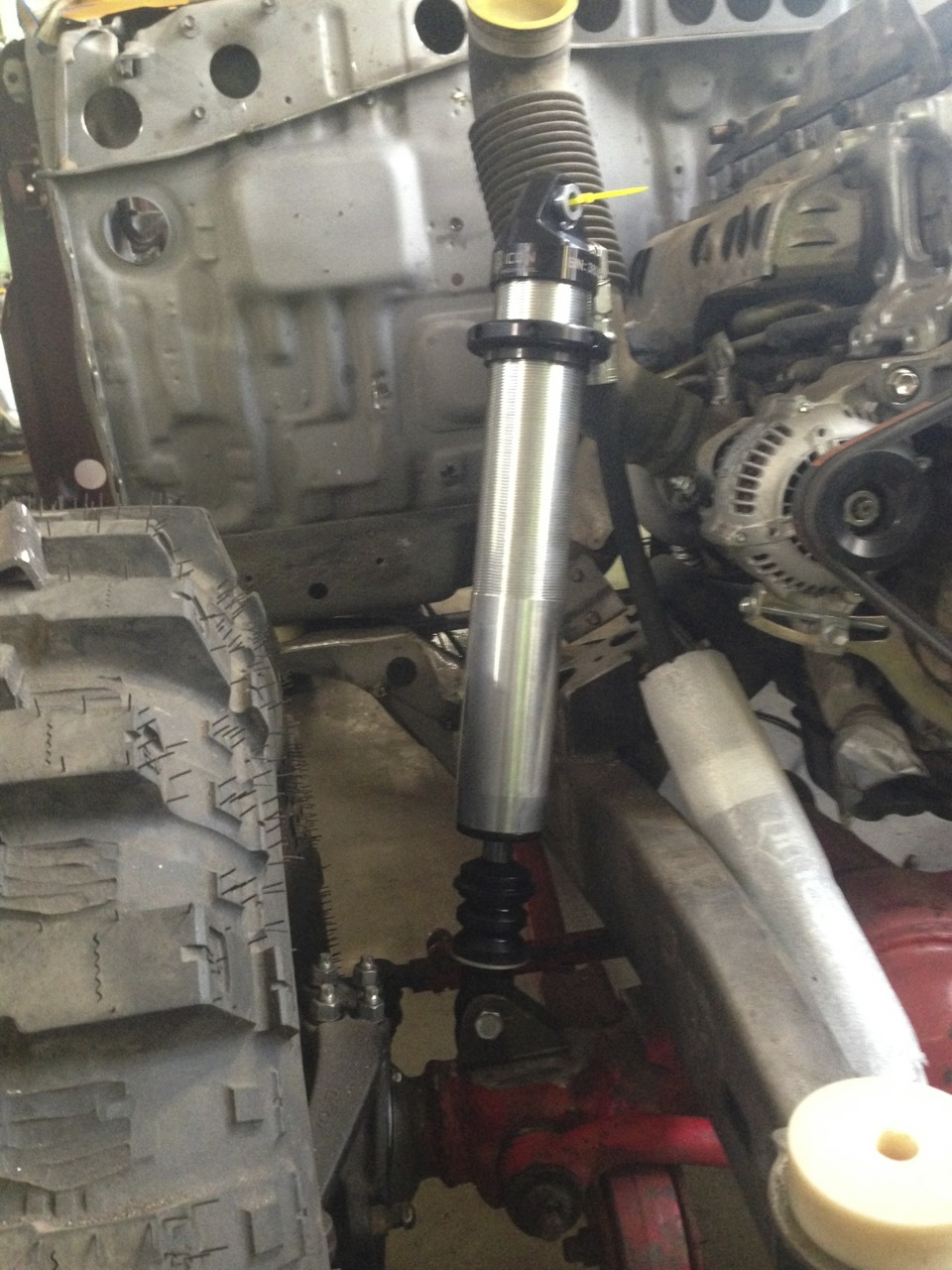

Вот так выглядит собранная стойка на фоне 38 колеса:
Но есть и немного грустные моменты:

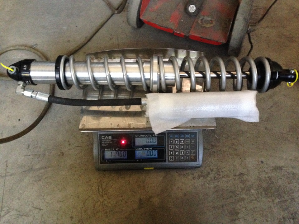

1. Они реально большие! По-моему, даже 2'' должно было хватить за глаза… Похоже они все примеряют по меркам своих пустынных бах, где народ валит за 200 по пересеченке.
2. Как следствие, они достаточно тяжелые. Собранная стойка весит почти 12 кг…

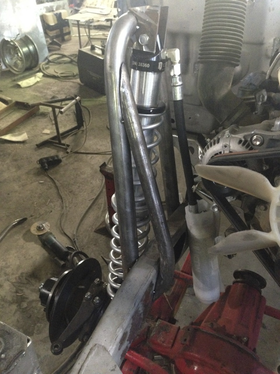

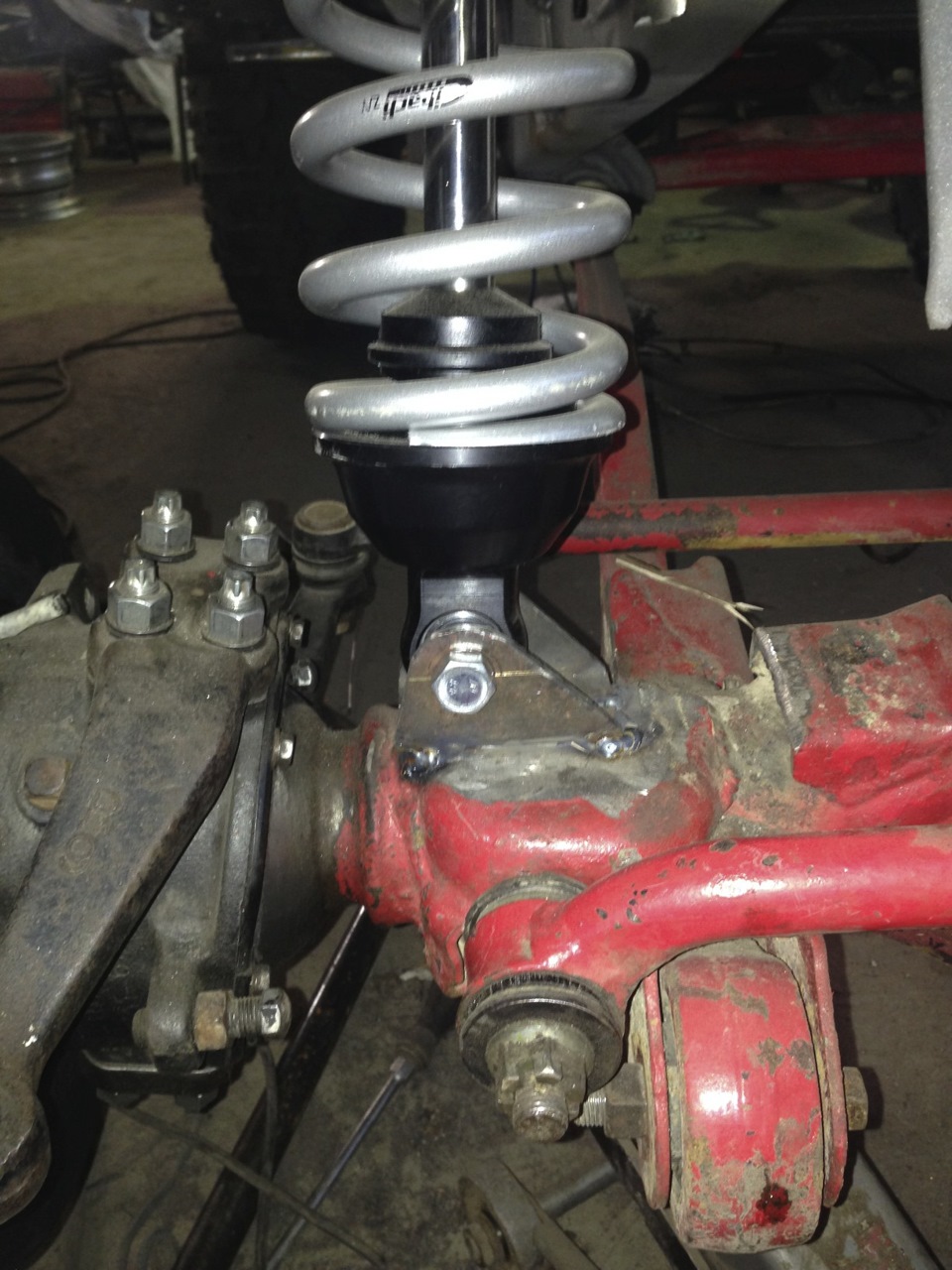

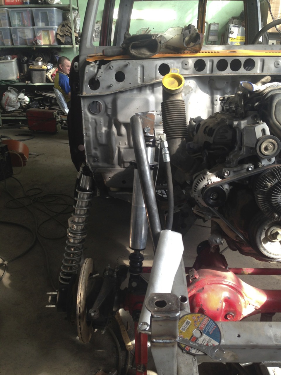

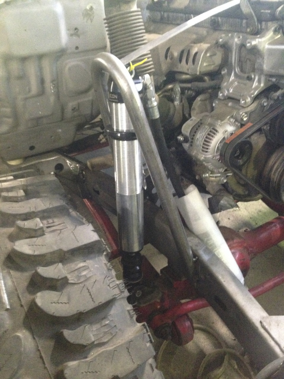

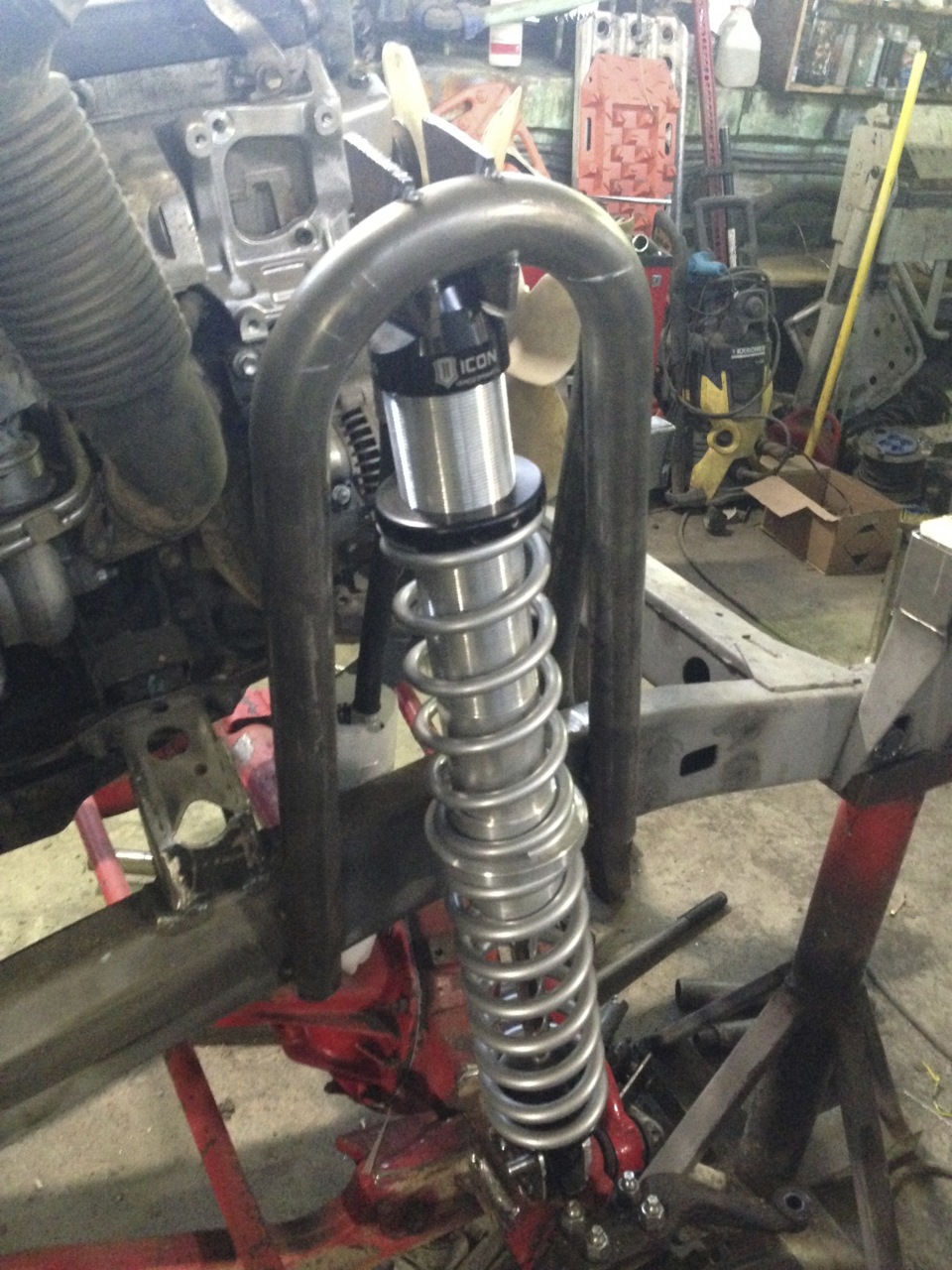

Ну а дальше начался процесс их внедрения. Сделали и прихватили "уши" на мосту:

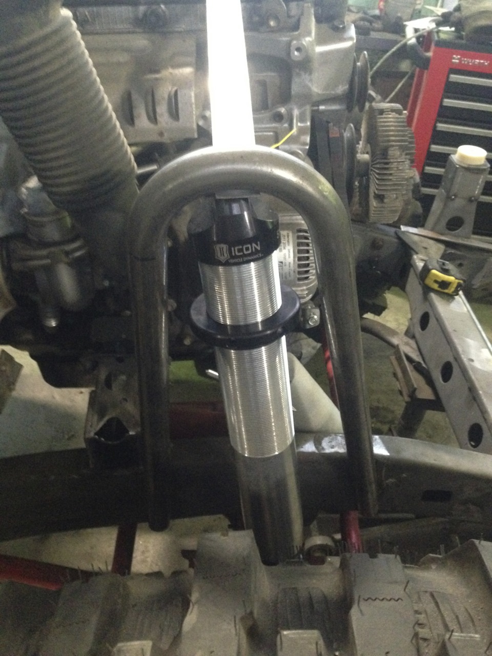

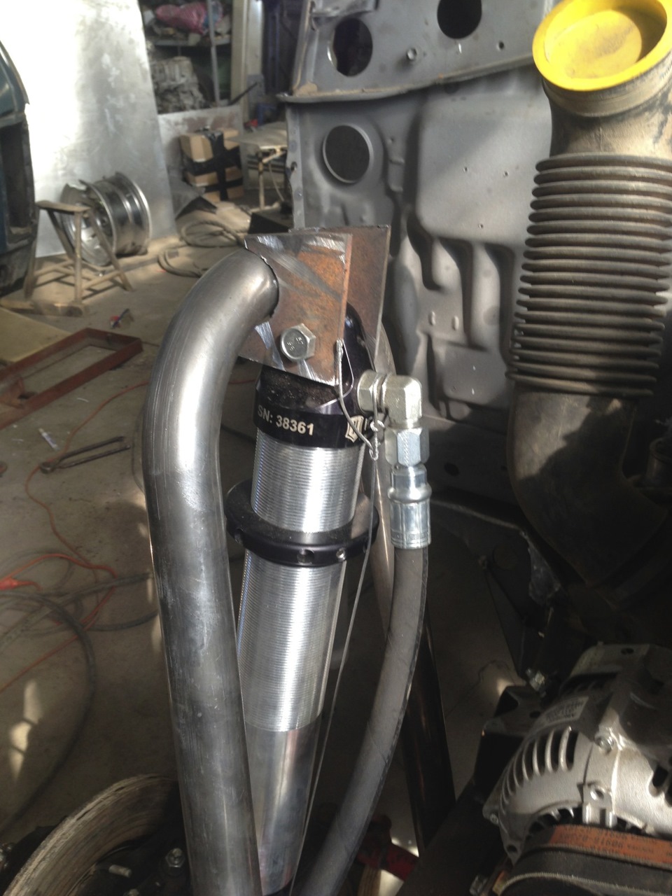

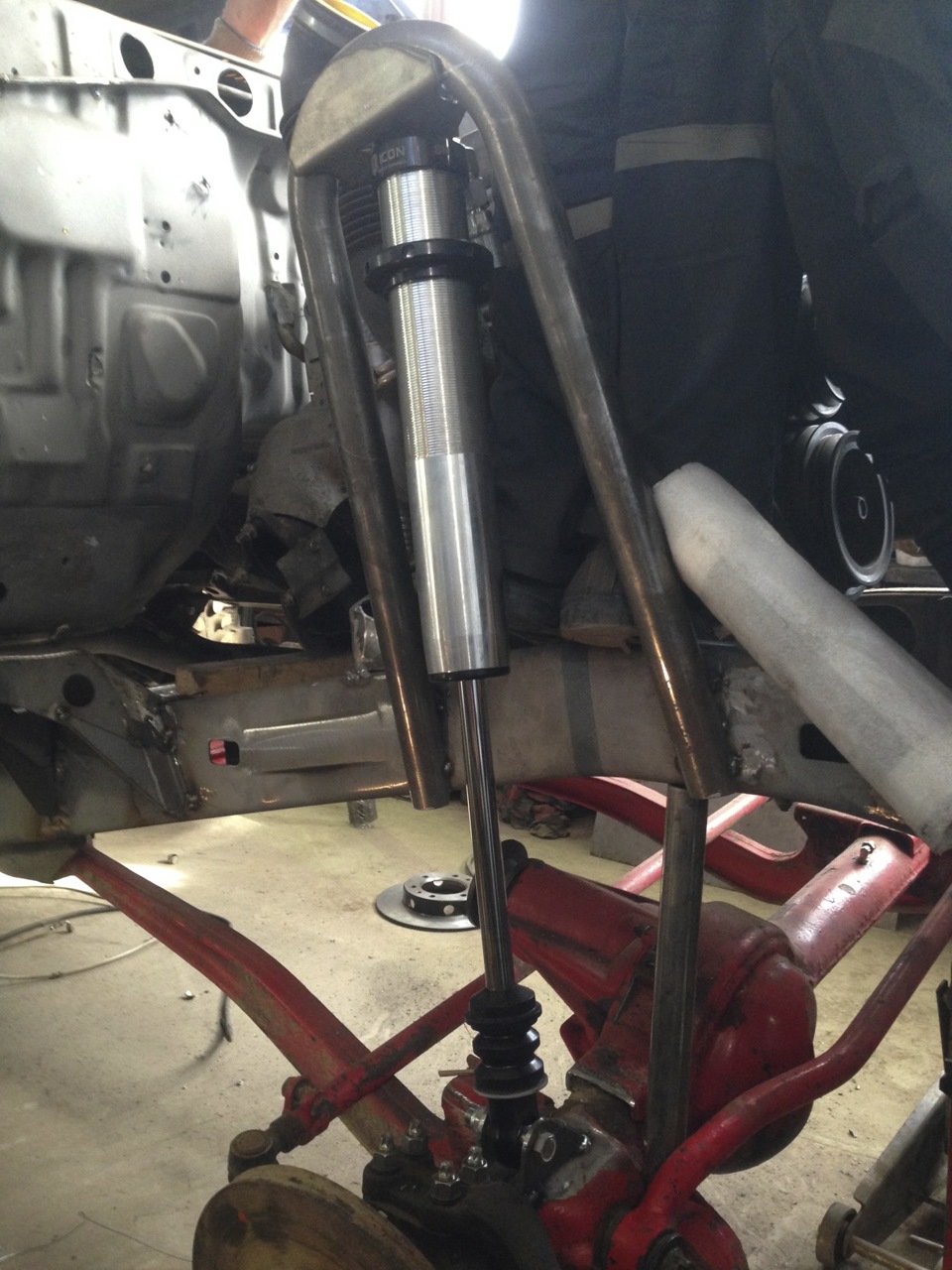

Потом сделали кронштейн из трубы СТ20 30х2:
День думали, хватит такой трубы или нет :) Перерыв кучу сайтов, пересмотрев кучу фоток, по наводке нашел фотографию Альфы с лопнувшим кронштейном передней стойки:

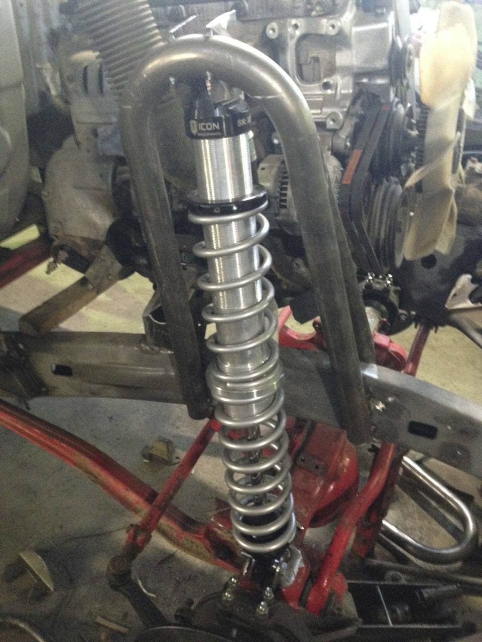

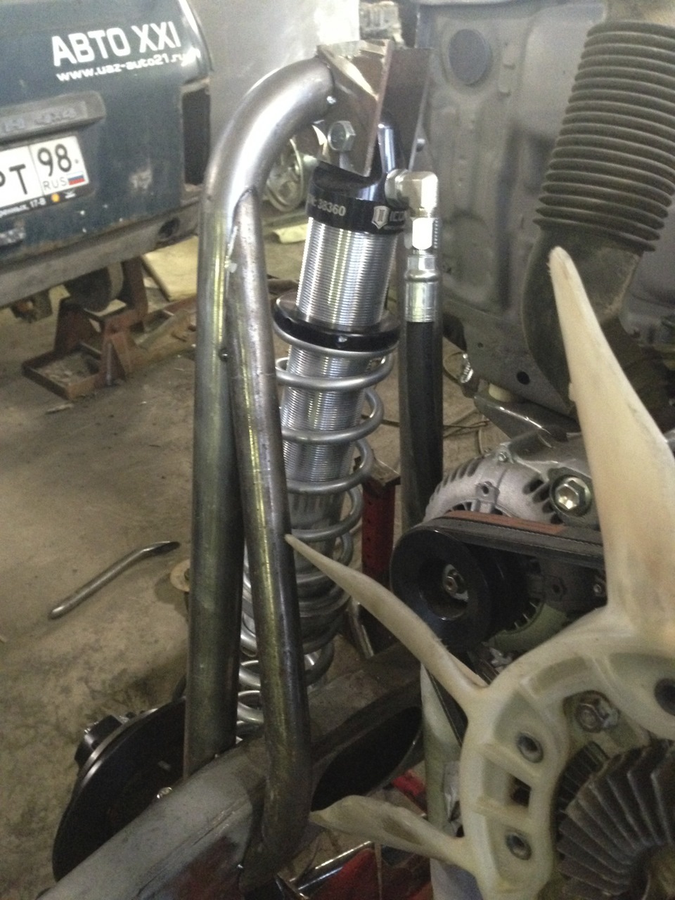

В итоге сняли 32-ю трубу и сделали все заново из СТ20 40х2:
Проверили работу и положение стойки относительно кронштейна, рамы и колеса в крайних верхнем и нижнем положении моста. Для проверки на крещение пришлось почти весь коллектив загрузить на раму :)))
Все работает хорошо, хода подвески полностью устраивают. Дальше изготовление усилителей, косынок, распорной трубы. На все про все — 2 дня. Вроде должны успеть. Итоговый вариант будет во второй части, не отключайтесь ;)

Мы распорку еще сделали на всякий случай между стойками сверху
При скрещивание мостов, пружина может коснуться рамы, мост ведь в сторону уходит весьма не плохо, или замеряли? По фото места маловато.
Конечно замеряли. Все отлично помещается и ни за что не цепляется :)

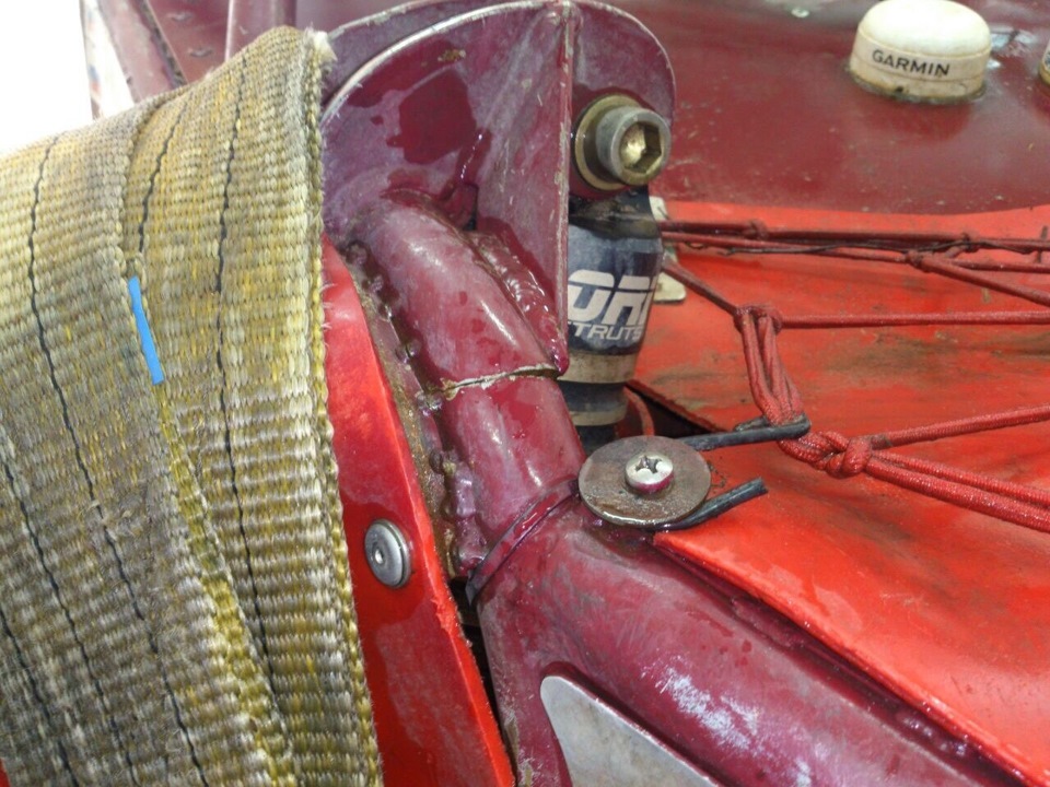

На счет лопнувшего кронштейна не бойся, все выдержит, твоя машина весит не 2200 и не ездиет 200км\ч по пересеченке
Особо и не боюсь, но дополнительные косынки все-равно решили поставить :)

В таком варианте крепления стойки на мосту, не закусывает ее? Ибо мост при ходе вверх вниз — ходит по радиусу из за конструкции подвески (клюшки) мне пришлось переделать все, т.е. поставить крепление болтом вдоль моста…
Вы у себя проверяли это? Возможно ли установить стойку с пружиной? Когда подвеска находится в крайнем нижнем положении?
У меня это не выло… Но и ход конечно у меня был 16"…
Стойка установлена с завалом как к мосту, так и вдоль рамы. Соответственно, верхнюю точку выставляли так, чтобы она была на мнимой окружности, описываемой клюшкой. Поэтому положение стойки относительно моста практически не меняется. У Вас же стойки либо стояли совсем вертикально, либо очень сильно завалены в продольной плоскости.
Да, проверяли. Собранная стойка совершенно спокойно ставится и снимается. Ход стойки 12'', поэтому никаких проблем :)

Про Альфу, есть подозрение, что там хгса лопнула + не видны все кронштейны в этом месте, возможно сумма многих факторов сработала… хотя на фотках каркаса, первоначальных, в этом месте ничего больше не крепилось…

Я тоже думаю, что у Брискиндова каркас из ХГСА. Тоже мысли посещали, что у него могло лопнуть именно из-за того, что сталь не такая пластичная, как СТ20. Но на всякий случай решили перебздеть :)))

хгса очень не любит переменную нагрузку, хоть и держит очень прилично, по сравнению со ст-шками. Но потом, накопив "усталость", она лопается и от очень маленькой нагрузки. Перебздеть в теме подвески, это правильно, оторвёт и всё на смарку…
