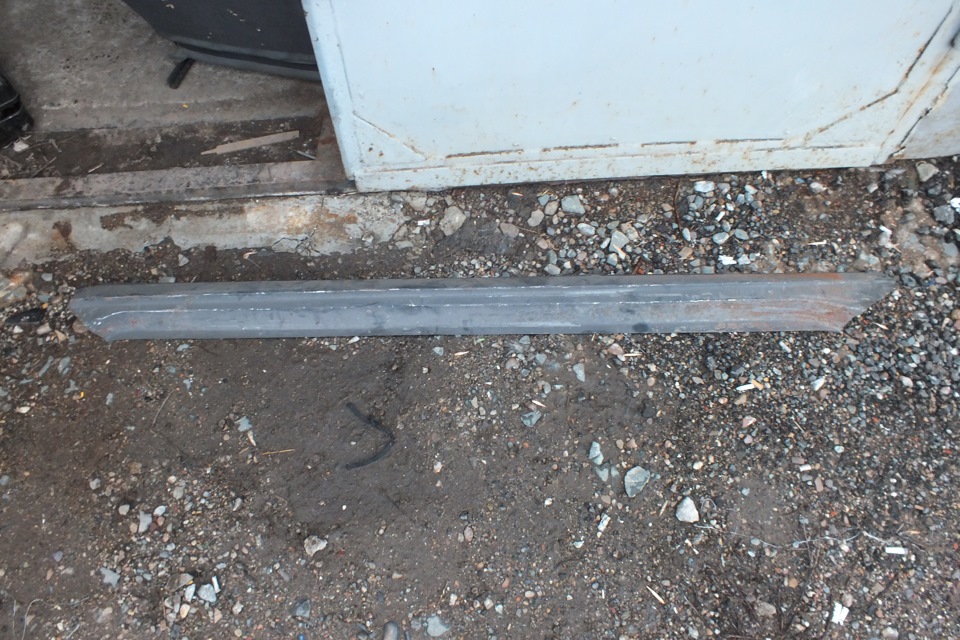

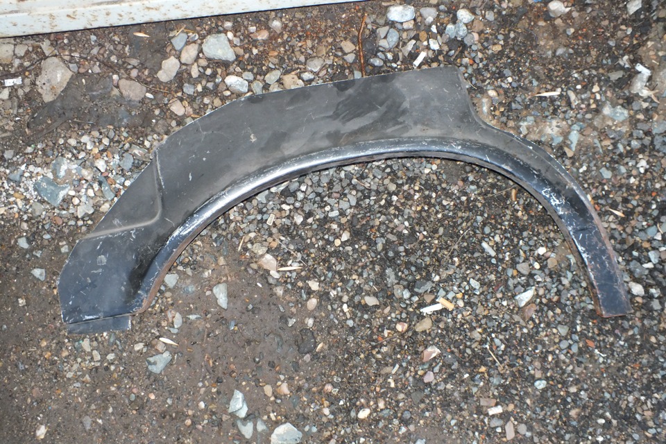

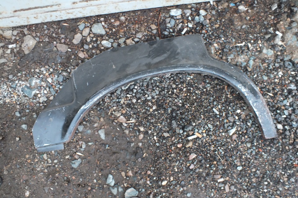

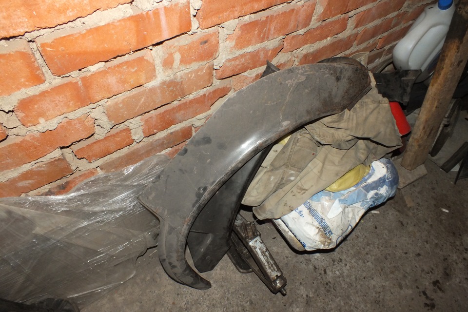

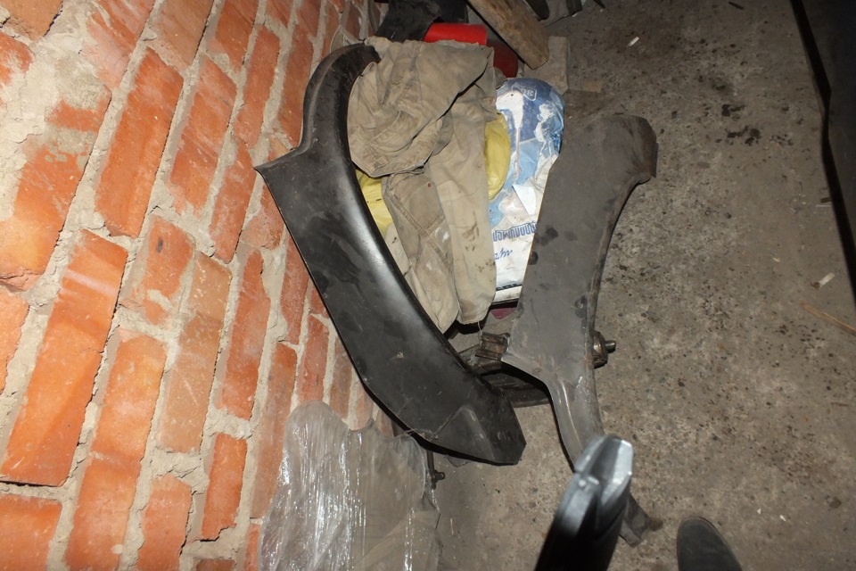

Еще весной я снял пластиковые накладки с задних крыльев, и решил исправить все недочеты по кузову.
В конце лета были найдены рем. вставки крыльев и наружные пороги, обошлись они мне в 1500руб.

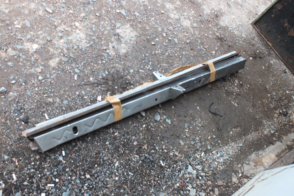

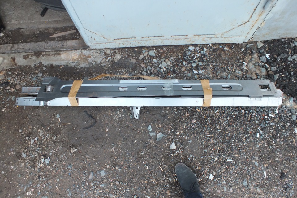

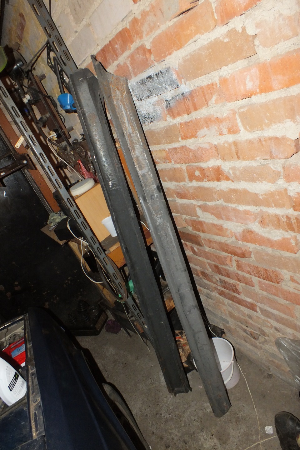

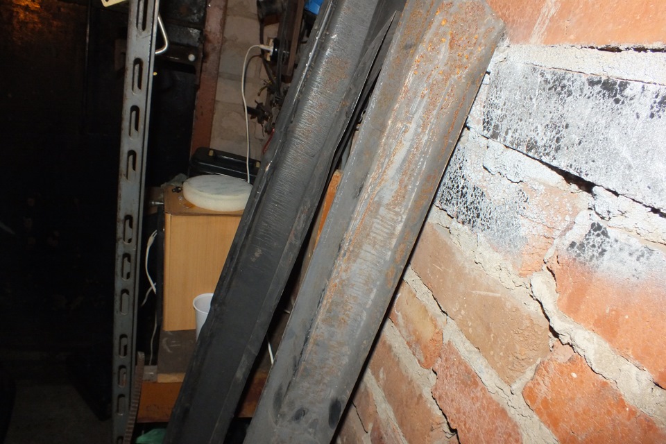

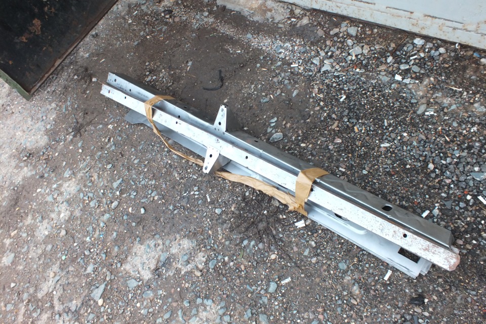

А в прошлое воскресенье были куплены внутренние пороги и усиление между наружными и внутренними порогами.
Которые я купил на авторынке отдав 3000 руб.
Также был куплен комплект замков, на конец-то баллонный ключ, Свечной ключ, качек ножной, анти кор, (пригодится после сварки) Жидкость останавливающая коррозию. И еще маленькую кучку приятных мелочей)))
Осталось купить листовой металл и отправлять авто на сварку)

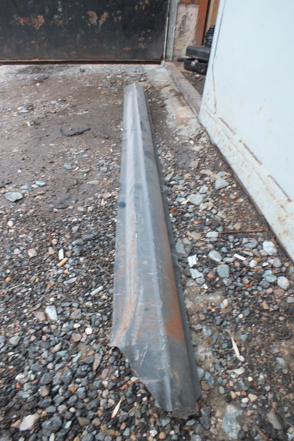

Рем вставки и пороги нормального качества (не фольга)?
Усилители зачем купил? железо 2 мм лучше!
Усилитель и внутренние пороги изготовлены из довольно толстого металла. Толщину штангенциркулем не измерял но 1,5 мм кажется будет, вес этой связки показался мне немалым))))
А вот наружные пороги и рем вставки по хилее будут. Но выбора у меня не было. Да и достались они мне как я считаю довольно дешево.
С коробом и усилителем повезло)), у нас продаются каПец какие тонкие(((

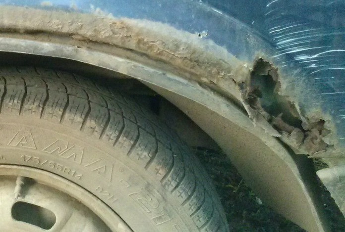

Лучше отпескоструить
Я думал об этом но в этом случаи теряются нужные микроны чистого металла, в лучшем случаи) А в худшем когда ржавчины как у меня, от дна боюсь ни что не останется)
Да и еще дополнительные затраты)
Так если там ржа сквозная ей не чего не поможет, только менять
Да так и есть)
Щя хочу с мини минимальными затратами определить где остался живой металл к которому варить свежий а гниль выкинуть на фиг)) просто дешевле самому побрызгать и шлейф машинкой) Да и конь мой еще не едет пока(((
