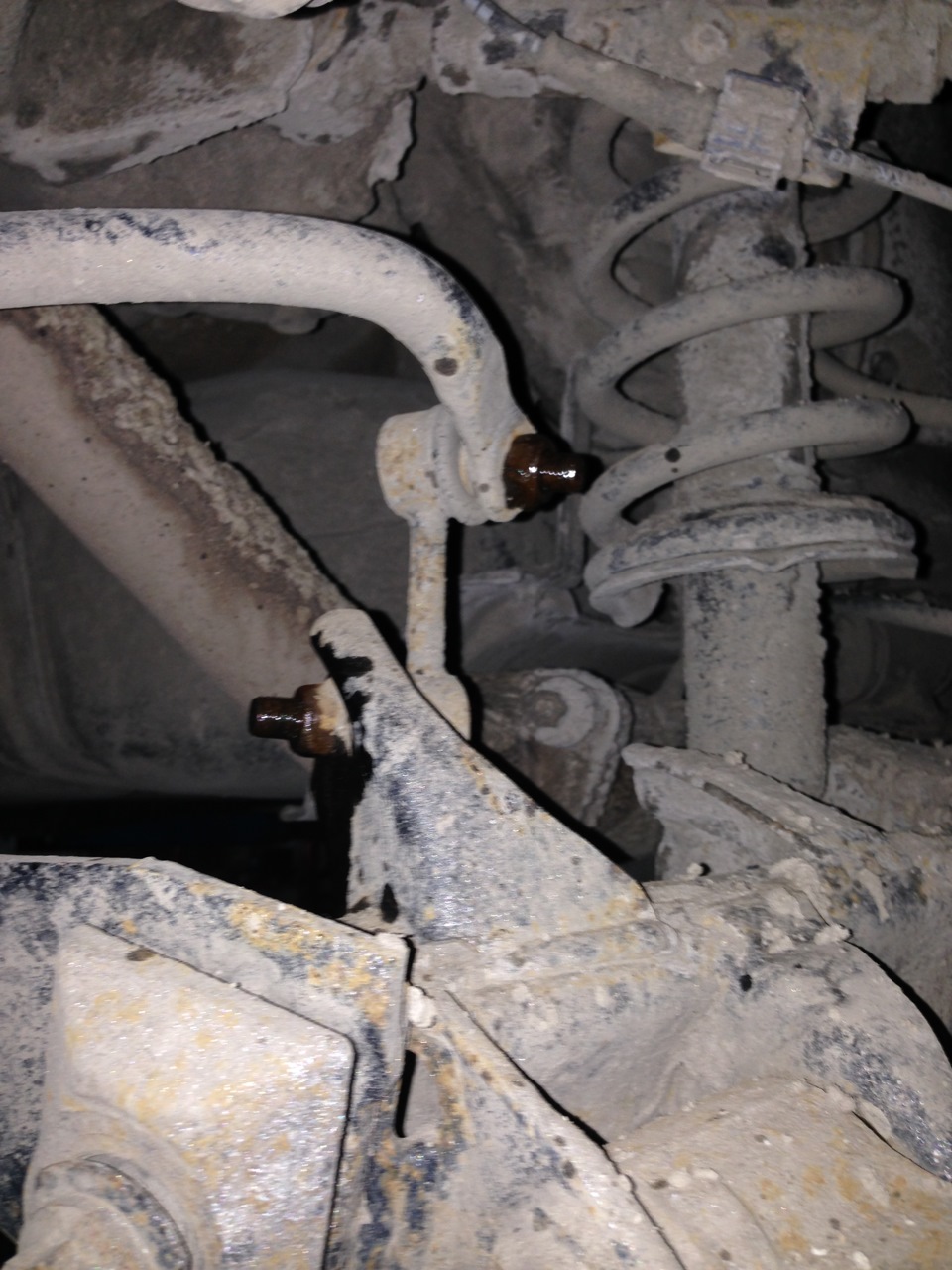

Запчасти на фото: 0323FRVRH
Не так давно менял задние втулки и правую стойку стабилизатора, год походили и умерли. Резинки как бы вроде ничего, а вот стойка раздолбалась совсем. Повторяем процесс меняем стойку и резинки но только теперь передние тоже под замену.
Фтулки оригинал по 220р за штуку
Стойку опять такую же 850р, на год хватит. Всё знаю но жаба она такая разница в 2000р
Замена на СТО 2000р

день добрый! Подскажи, как по качеству стойки febest? или есть смысл Yamato подождать, ценник примерно одинаковый.
Febest честно говоря не очень, есть возможность бери другие

Я сегодня тож втулки стаба поменял… Поставил полиуретан. Обошлись рублей в 150-170 за шт.
На счёт полиуритана мнения разделяются. По мне лучше резина она мягче.
Согласен, мягче. Но блин с осени уже третий раз прессую…
Да резинки ща полное Г…
Что то не понял со стойкой стаба.Стойка оригинал стоит от 800 до 1000руб.Про какие 2000руб разницы ты говоришь?
850р эта какашка стоит, оригинал сказали 2100-4800 и ждать неделю www.exist.ru/price.aspx?pcode=52320-SJF-003 может врут конечно. От CR-V не подходят.
Да, сорри.Это передние линки по 1000руб, а задние по две.Хотя на вид они практически одинаковые.
Передние короче немного.
