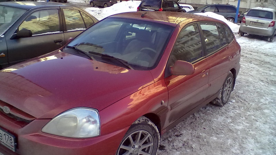

Грядет плановое ТО, пробег на данный момент около 120000км. Масло меняю каждые 10000км. Фильтр масляный и воздушный уже прикупил, на очереди моторное масло и вперед на эстакаду. Фильтра купил в оригинале масло лью Шелл.
Топливный фильтр менял 20000км назад, еще походит.
Вот так и живем.
Расходники
KIA Rio 5-door 2004, двигатель бензиновый 1.5 л, 98 л. с., передний привод, механическая коробка передач — плановое ТО
