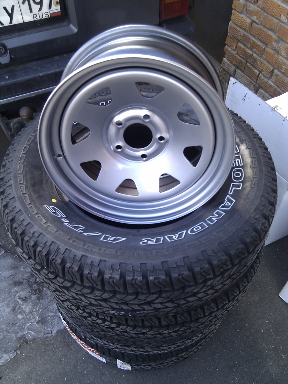

Вернее катОчки)) Все люди как люди, получают двойной комплект колёс с машиной)) а мне даже эту ерунду пришлось покупать! Через 1.5 года после появления машины всё таки купил летнюю резину и сегодня её привезли: шины YOKOHAMA Geolandar A/T-S G012 235/70 R16 107S и диски DOTZ DAKAR 16X7.0 5/114.3 ET13 D71.6. Звучит скромненько правда?
Перед покупкой были адские муки выбора, сначала заказал 31-ую резину и диски с вылетом -20, и только после переписки с соучастником понял что нехило переборщил))) и перезаказал с вылетом +13. Диски которые стоят сейчас по неопытности не получится измерить точно, но однозначно немного плюсовые)) А зазоры с ними при выкруте руля от "угла" покрышки до арки всего 1см! А с -20 точно тереть будет адово.
Когда заказал резину "235" представил пузотёрные малолитражные ролики типа для Запорожца. Но оказалось что они не такие! Эти покрышки реально здоровенные! Отличия от 31 катков по ширине и диаметру просто пара см! Рад был зверски и протектор оказался вполне нормальный, умеренно зубастый, атэшка короче))

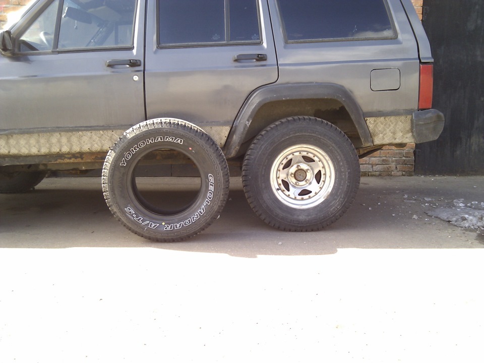

Визуально новая резина больше :)
Она просто стоит ближе)) на 1-2см меньше если рядом.
grundic2
+ задняя немного сдута
