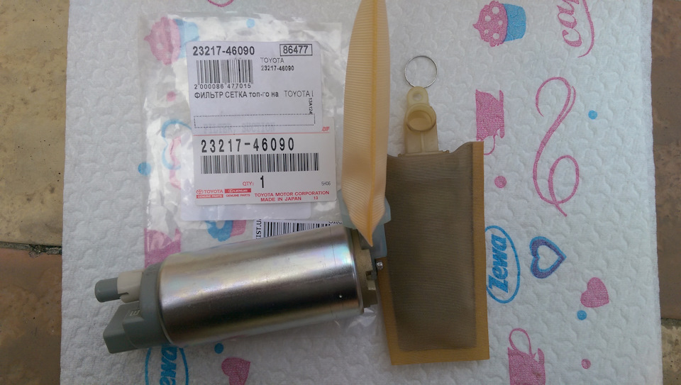

23217-46090 — Топливный фильтр грубой очистки (от Toyota)
DUREX – Два презерватива
Однако из-за дефицита запчастей в Алма-Ате не смог приобрести MR529146 и MR529140, использовал старые уплотнители (они оказались в хорошем состоянии). Обидно, что с фильтром грубой очистки допустил досадный промах – купил не тот, пришлось чистить старый и ставить его на место.

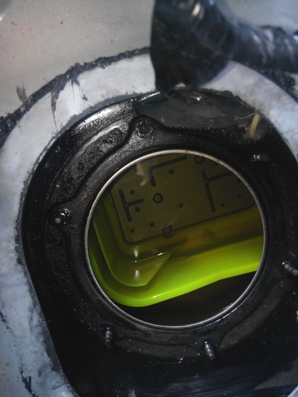

1. Глушим двигатель. Подымаем задние сидения. Под правым сидением обнаруживаем люк. Откручиваем четыре болта М10. Снимаем крышку и видим внутри еще один лючок.
2. Откручиваем четыре гайки М10. Сама крышка приклеена на черный герметик, извлекаем ее из отверстия и только сейчас можно увидеть грязь, покрывающая топливную систему.
3. Перед снятием тщательно все чистим очистителем и влажной х/б тряпочкой убираем всю грязь.

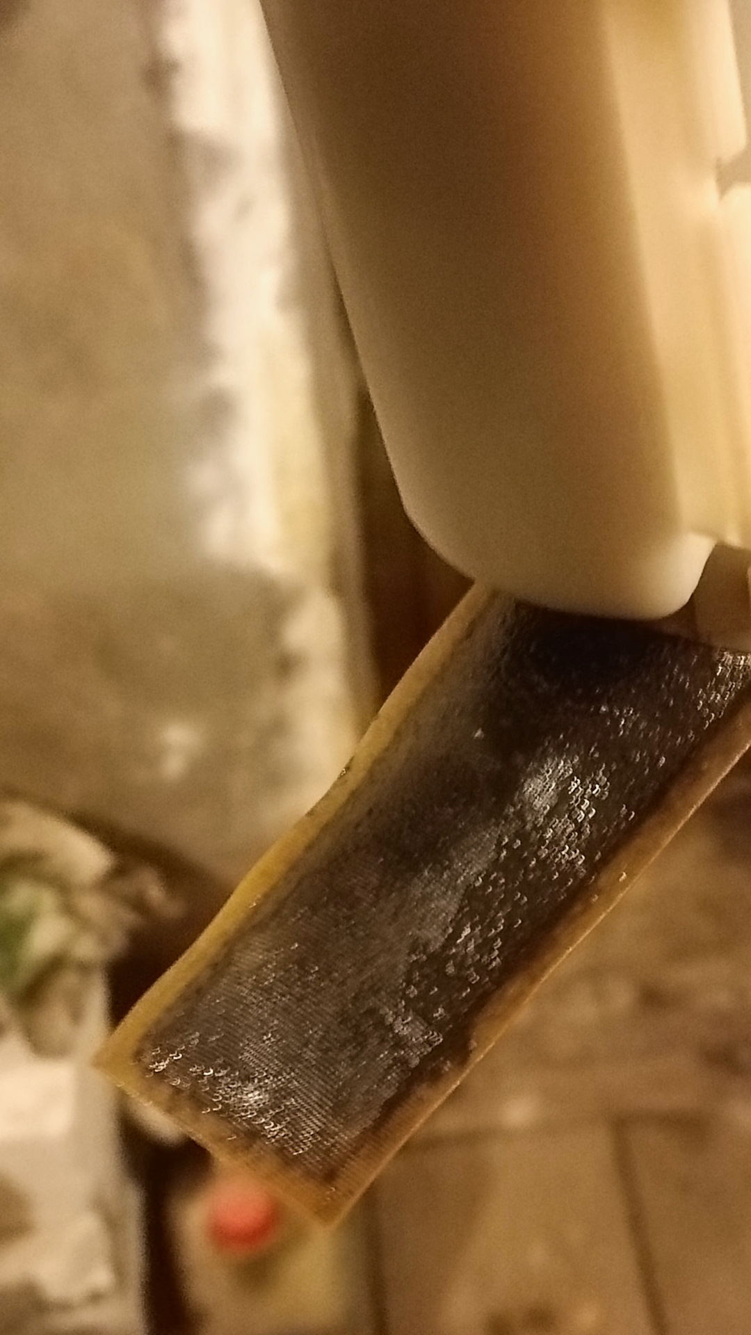

7. Достаем стакан, вынимаем топливный насос и отщелкиваем фильтр. Тут ждет засада — уплотнитель бензонасоса (MR529140) остается внутри старого фильтра и достать его не повредив резинку мы не смогли. Поэтому просто «расфигачили» старый фильтр молотком и без особых проблем изъяли из него уплотнитель и водрузили его на носик бензонасоса.
8. Далее чистим остатки грязи Carb'ом, в том числе и сеточку грубой очистки. Смазываем все резинки в стакане консистентной смазкой, обезжириваем, надеваем прокладку помпы топливного бака, защелкиваем новый фильтр. Проверяем!

Дружище, про извлечение второго лючка, можно чють подробнее. Или я, совсем — рукожоп или вы Коперфильд! 😂
Вы открутить не можете или вытащить лючок из отверстия?
Вытащить! 😭
Поверьте люк внутри, так чтобы его угол вверх смотрел. Потихоньку поворачивая, он выйдет. Только сильно не гните.
А теперь вопрос! Как ты вытащил эту крыжку? Она же больше чем отверстие это! Емае я ее и так и сяк, не вылазиет((
Как говорил Ослик ИА в мультфильме про Винни Пуха: замечательно выходит. У меня не было проблем с вытаскиваем крышки, повертел ее внутри и вынул.
Ладно, буду вертеть дальше))
"Обидно, что с фильтром грубой очистки допустил досадный промах – купил не тот…"
Что не так с "грубым" фильтром, от Тоёта не подошел он? Просто тоже планирую замену фильтра!
По креплению не подошел
Странно… Ведь именно этот тоётовский номер (23217-46090) должен быть один в один как наш?! — a-a.d-cd.net/1d9b28cs-960.jpg
Сам заказал себе аналог Masuma MPU-012 — h-a.d-cd.net/82bbeb6s-480.jpg — вот теперь думаю подойдёт иль нет?!
www.drive2.ru/l/4221810/
www.drive2.ru/l/10296067/
подойдет, ушко от фильтра должно быть направлено прямо, а не как у меня под углом

Привет. В итоге Масума подошла)? 8 лет прошло, но все же)
Привет! Плохо помню, но подойти то она подошла, только у пластика очень острые края я надорвал или надрезал резиновую прокладку (менял все как в этом бж) и был провал, пришлось разберать дважды.

Я ставил тойотовский оригинальный фильтр под номером 23217-46090. Все подошло. Есть запись в БЖ. У автора на фото неоригинальная сетка.
Спасибо. Заодно подписался.
Я тоже после прочтения данной темы засомневался и поехал в магазин со своим снятым бензонасосом и старой сеткой. Оказалось что у автора ошибка и тойотовская сетка подходит.

А причина замены какая? Как состояние старого фильтра внутри? Загажен? Как на глаз, может при определенном пробеге с нашим качеством топлива стоит самому этот фильтр поменять?
ТО-4 (на 60 тысячах) замена по плану. Когда вскрыли фильтр — внутри загаженный был. На глаз не определишь.
