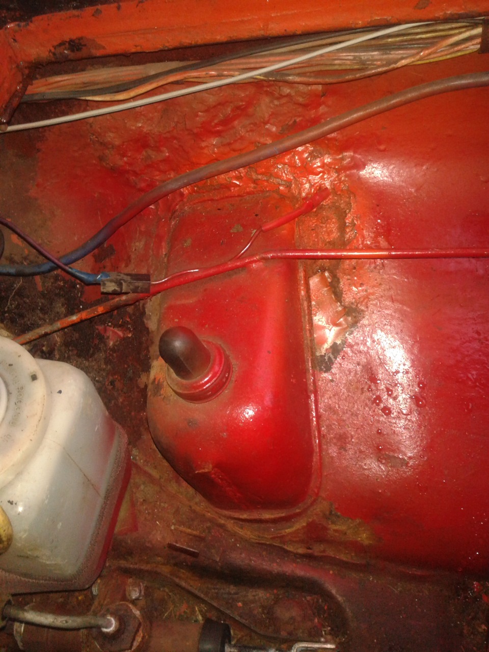

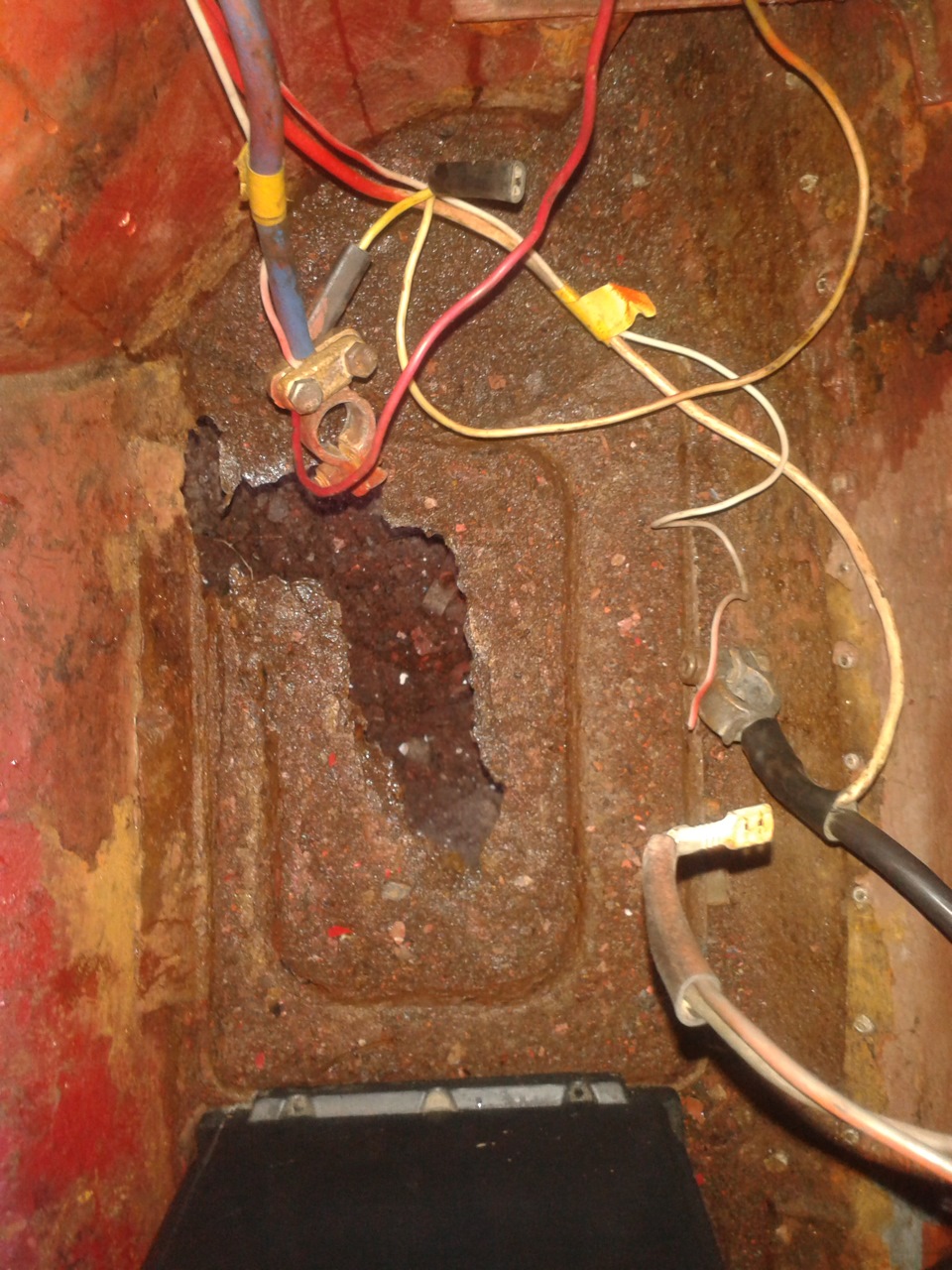

И так, начал после зимовки проверять машину, кузов осматривать и тут обнаружились первые кузовные проблемы, 1, прогнил пол под пасажирским сидением, небольшая дырка 1см на 1 см, есть трещина, проблема с подгниванием стоек, так как я был 0 в машинах и за осень, зиму поднабрался опыта и теперь понял что и где и как) Когда брал машину думал что подгнившие вокруг колпаки на стойкахэто эрунда, теперь уже нет, на любой яме при неосторожности их может в любой момент вырвать((((, + подгныло место под акумулятором, одна печалька, нужно всё варить, фото прилагаються!
P.S. Просьба кто что посоветует сделать со стойками, как подварить или усилить так как в наличии частей кузова нету у меня(((

выпиливать гнили и вываривать лату внутри под крылом можно сварить небольшой каркас
Тоесть под кузовом кинуть латку и выпилить гниль вварить новый кусок и вварить сверху ещё слой? Тоесть 3 слоя?)
нет, с одной стороный вырезаешь гниль, и ввариваешь лату .и снутри тож в ввариваешь лату+ армирующий каркас для усиления этих мест
понял спс большое
