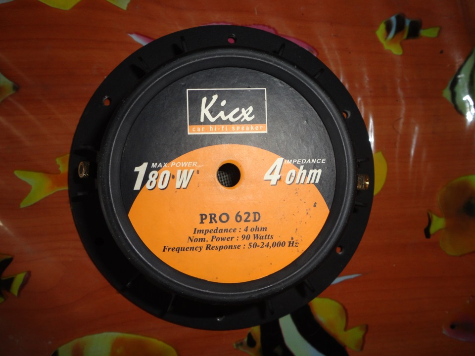

хотел ставить на фронт kicx pro 62d
Общее:
Номинальная мощность: 90 Вт
Максимальная мощность: 180 Вт
Диапазон воспроизводимых частот: 50-24000 Гц
Кроссовер: пассивный, 18 дБ/oкт
Частота среза кроссовера: 4000 Гц
Аттенюатор: -3дБ/0/+3дБ
Чувствительность: 91 дБ/Вт/м
Импеданс: 4 Ом
Установочная глубина низкочастотного динамика: 2,87" (73мм)
Вес низкочастотного динамика: 1160 г

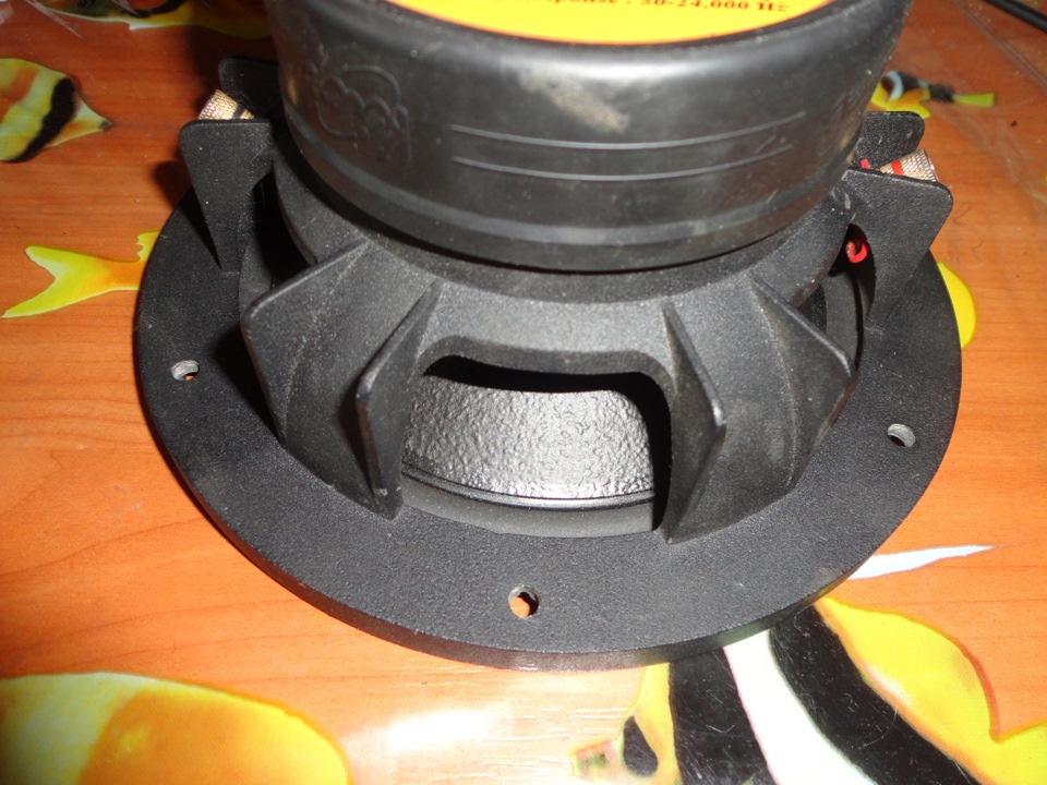

но у них большая корзина крепления магнита и она упирается в опору двери
думал, спилить одно крепление, но решил не портить динамики
не знал, какие выбрать динамики 16,5 см, чтоб у них был маленький магнит
и чтобы они точно подошли мне, так что решил ставить 13.5 см

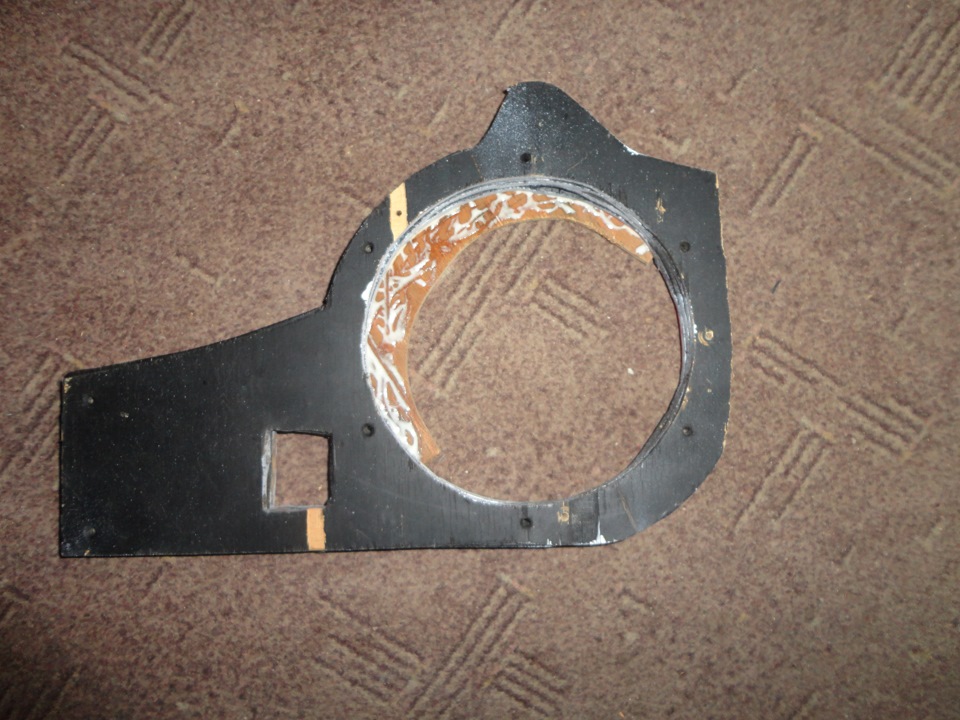

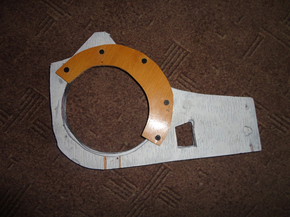

под них пришлось переделывать уже готовые подиумы
сделал такие проставки
зато теперь динамик можно будет направить на слушателя
