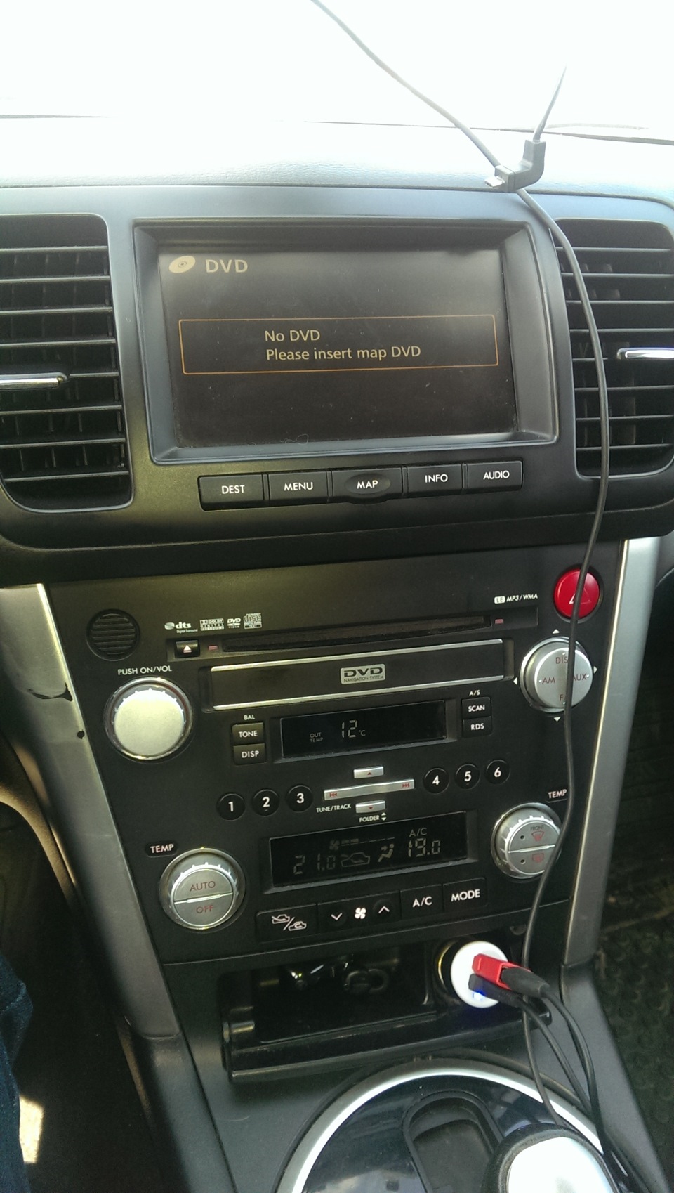

При установки ГБО снимали клеммы с аккумулятора.
Штатная навигация осталась без питания.
При включении появилась на дисплее NO DVD Please insert map DVD.
В магнитоле стоит какой то записанный DVD с навигацией.
Почему такой геморрой вылезает и не работает дисплей со всеми функциями?
Хорошо что хоть заводится. :)
Нельзя ли по человечески все сделать в виде кнопочки reset.
Может кто сталкивался с такой проблемой.
Буду рад помощи.

Поздравляю. Хотя как-то странно. Что ж, после каждого сброса клеммы втыкать загрузочный диск?
Предполагаю что есть какай то интервал, после которого идет сброс системы
Вопрос решился,
Понадобился загрузочный диск,
Купил за 30 Евро

Такая же ситуация возникла: после сброса клемм появилось сообщение и даже Камера Заднего вида перестала транслировать.
Как вы решили проблему?
Где находится диск?
засунь в привод диск и все
Если он еще не в приводе. А если там — высунь. Если не вынается — попробуй выключить зажигание, потом включить и сразу же кнопку eject. Если нет, то выключить, сбросить клемму, надеть клемму — в общем проверить все доступные (рядовому пользователю) комбинации для вынатия диска. А мотом засовывать на включенном зажигании.
Если что не правильно написал — извиняйте.
Не помогает :(
А вообще, есть место, куда вставляется диск? (На фото не видно)
