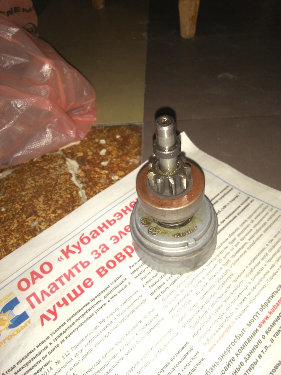

А вот номер втягивающего было найти очень не просто, каталогов по марелли мало, а программами подбора никто не делится так как это очень специализированный и дорогой софт. Вообще спустя 2 часа поисков в каком-то огромном каталоге был найден номер.

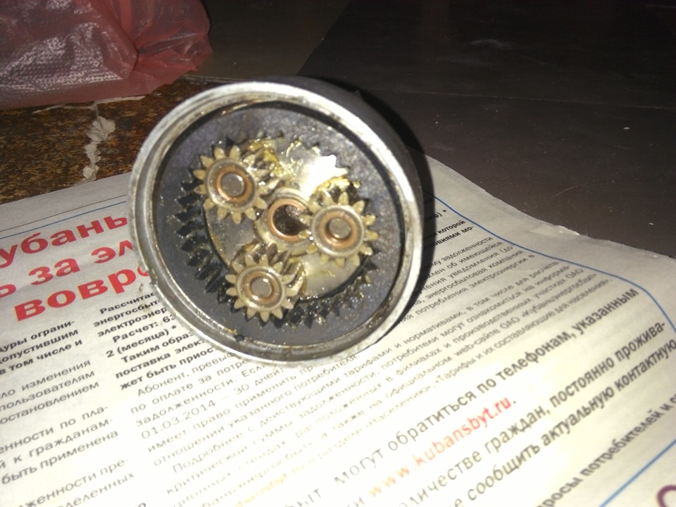

Есть несколько нюансов в разборе стартера марелли. Стопорное кольцо которое держит бендикс просто так не снять, нужно головкой сбить внешний обод вниз и затем уже снимать толстое стопорное кольцо( его плохо видно сначала пытался его поддеть), в коллекторе под пластиковой шестерней должно находится резиновое кольцо с зацепами под пазы, на форуме номер есть, но заказать его не возможно, у меня оно развалилось от старости, пришлось его по частям обратно собирать. По смазки тоже лучше не мудрить, я сначала все обильно cмазал литолом WURTH, но вовремя прочел на драйве у кого-то в БЖ, что густо мазать не надо. а то зимой могут быть проблемы, пришлось все вытирать. Вообщем на шестерни редуктора наносится немного литола, либо смазки ШРУС, вал электромотора в месте где он входит в заднюю крышку стартера смазываем моторным маслом также и с передней частью вала, направляющие бендикса также смазываются моторным маслом!, вилка втягивающего где она ходит по валу в месте с бендиксом смазывается литолом. Все собирается и ставится на место. Когда завел обалдел как бесшумно работает стартер.

Зачем вы смазываете зубчатку бендикса?! Она же потом всю отработку со сцепления на себя собирает.
Эта деталь должна работать сухой, там нет колоссальной нагрузки и она работает очень короткое время, поэтому зубцы нагреваются очень слабо. Смазка там не нужна, она есть в самом бендиксе и должна быть в планетарном редукторе.

"зубчатка бендикса" это те зубцы, что с маховиком контактируют? Или вы про внутренние зубцы бендикса, которые к валу приводному?
