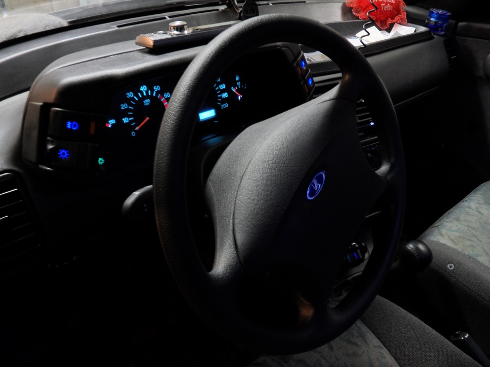

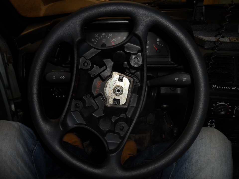

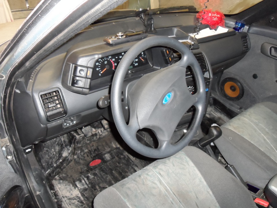

Руль приятно держать в руках, выглядит лучше моего старого, да и легче его крутить стало…видимо из-за большей толщины обода и шероховатости. Да еще 4 спицы жестче чем 2…обод не гуляет.

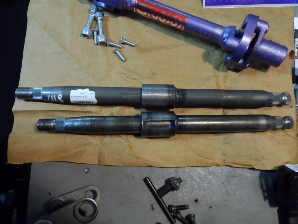

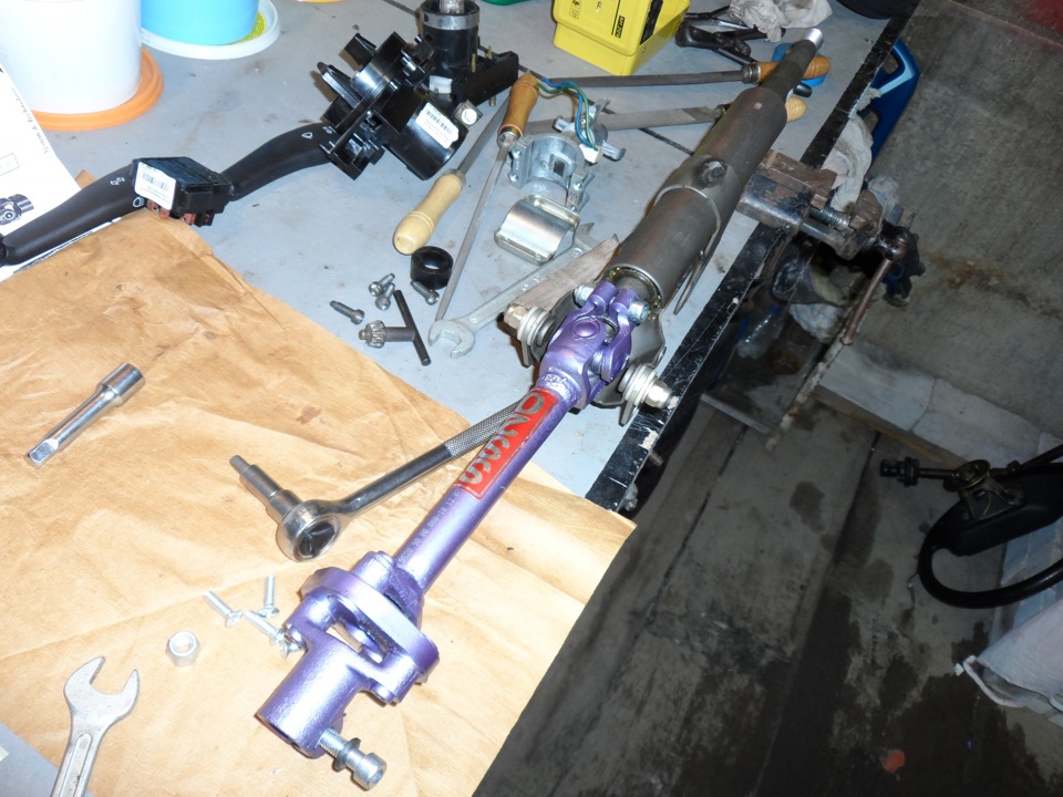

Поставил ss20 и стуки руле с люфтом на мелких неровностях пропали. Стучал именно кардал вала…проверял в тисах и на машине. Новые подрулевые работают тихо…даже не привычно, особенно включение поворота…нет явного щелчка включения как у старых, как будто пластик по швам ломается. Как приятно стало ездить без вялости руля и стуков и щелчков.)))

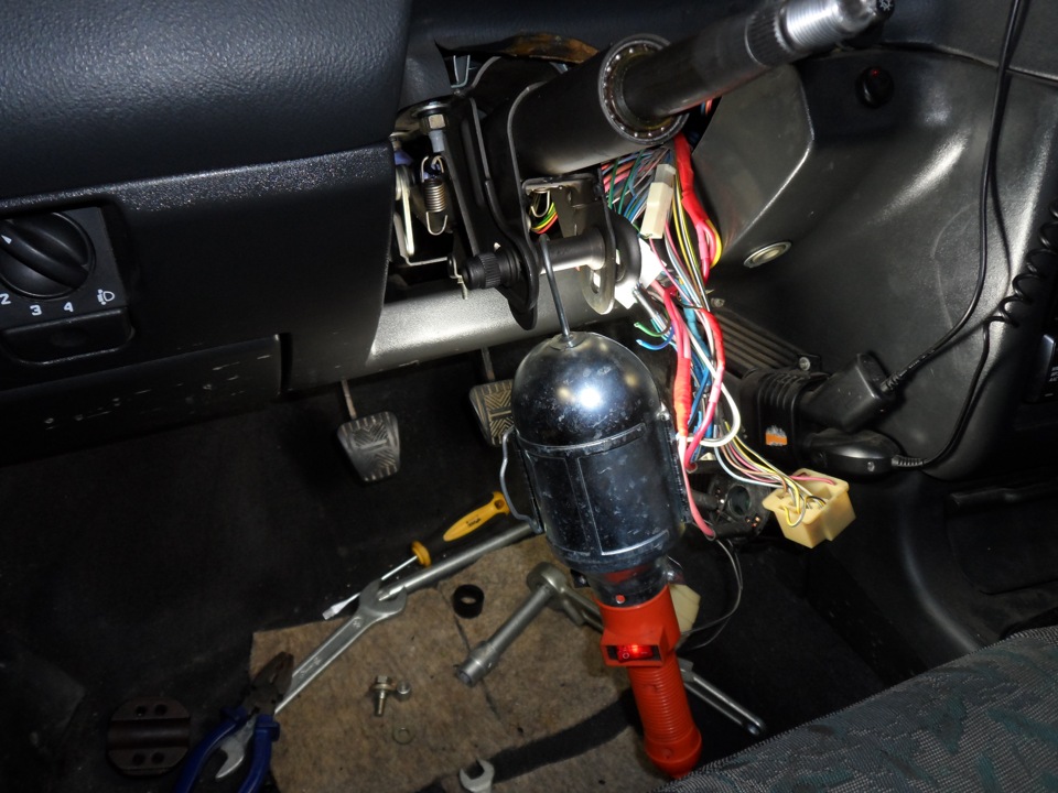

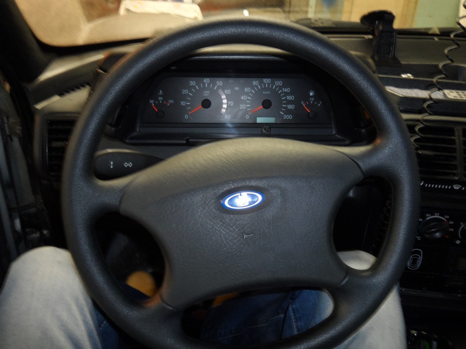

Чтобы исправить, повернул его на шлицах как надо. Теперь при езде прямо, он повернут сильно сторону почти вверх ногами. Снял кожух, трещеткой с шестигранником достал до болта фиксации промежуточного ss20 и рулевого вала 1118, с другой ключом и отвернул. Вытянул руль вместе с валом из промежуточного и повернул как надо. Повторял эту процедуру несколько раз катаясь взад-вперед по дороге.

Чтобы новый кожух поставить вместо старого понадобится:
1) длинный вал

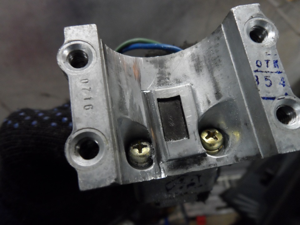

2) удлинить крепеж подрулевых переключателей (я от старого отпилил часть и прилепил к новому клеем и паяльником) могу сфоткать, если надо.

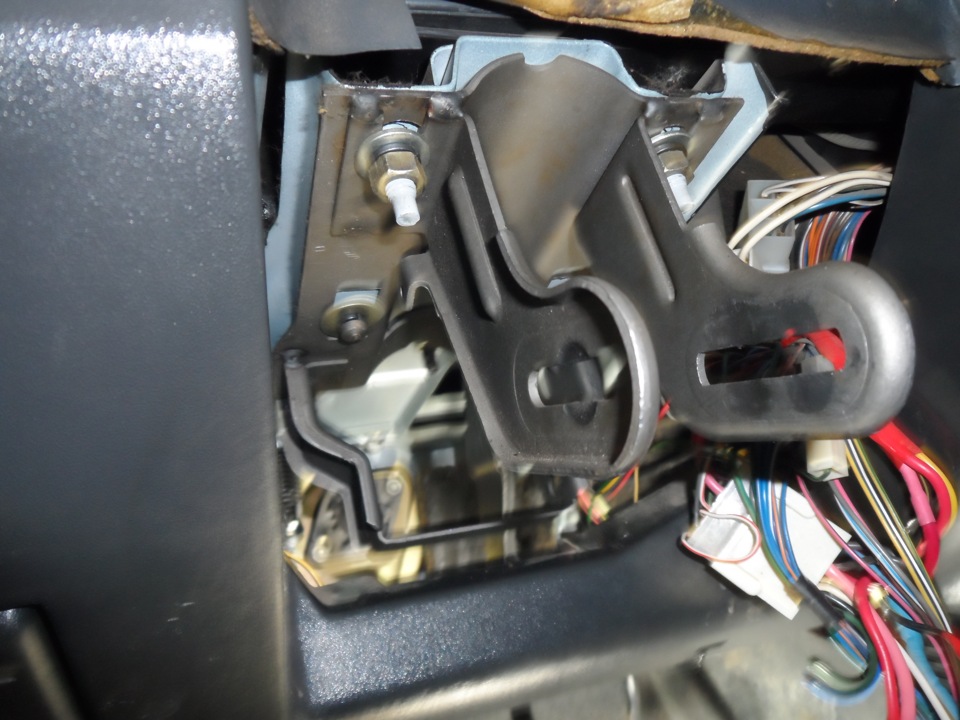

3) перевернуть рычаг регулировки наклона
удлинять крепёж не стал — так пододвинул переключатели. а всё остальное сделано. Так вот кожух ну никак не хочет вставать на своё законное место — верхняя и нижняя части не сходятся
У меня проблем с ним не было. Половинкам сойтись может мешать только держатель переключателей
А зачем переворачивать рычаг?
вписывается руль в интерьер, да и удобный он)
во сколько вся переделка обошлась?
4900 вместе с промежуточным валом. его некоторые не меняют. он полторашку стоит. старый руль со всей приблудой за 900 отдал.
