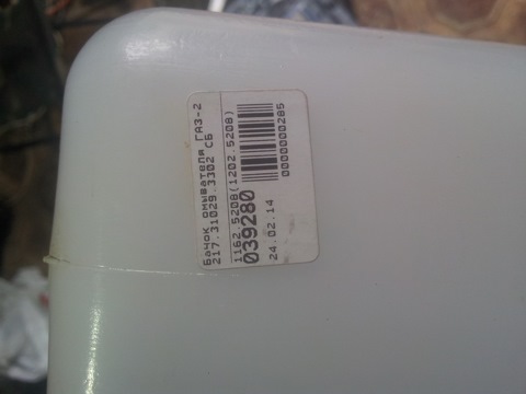

Собрав болемене интересное в сети, касающееся умывальника в машину приступил к первым действиям.
Дабы не кромсать и не разбирать двери в непонятную сейчас погоду, решил ограничиться карманом водительской двери. Все рядом и мало переделок. Нашел болемене нормальный по размерам бачок омывателя от какихто ГАЗов — 2217, 31029, 3302. Компактный бачек с утопленным внутрь моторчиком. Наружу ничо не торчит и в притирку влазит в карман двери, там правда пришлось убрать ненужную выпуклость-ребро, и бачок встал ровно и крепко.

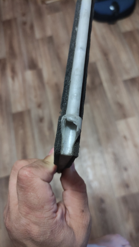

Проводка. Жгут проводов из двери через резинку упирается в разъем на кузове, тоесть резинка является вилкой. которая вставляется в разъем и прикручивается болтом на 10, прикольно конечно, можно легко дверь снять, но проводок просунуть низя никак. Но чудоинженеры всетаки предусмотрели что машиной будут пользоваться колхозники и сделали дырку с резиновой заглушкой чуть ниже разъема. молодцы чо! Просунул туда и уже в гофре сделал дырочку под провод и завел его по середине. Реле ставить не стал, ток там маленький, выключателя хватит. выключатель поставил на приливе ручки — в случае чего не надо будет обшивку снимать, достаточно снять накладки ручки и кнопка доступна для ремонта. И нажимать ее там чистыми костяшками удобно.
