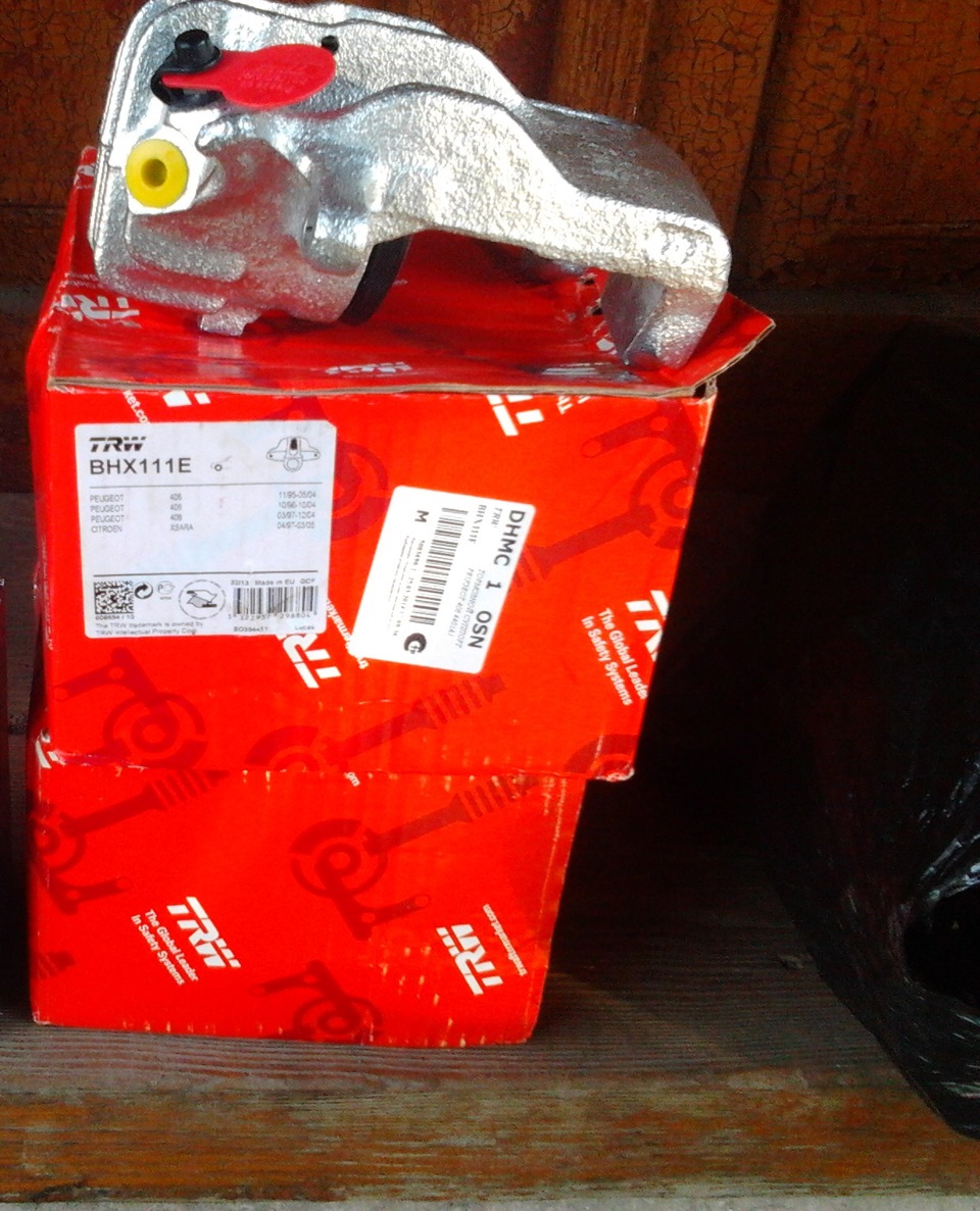

Всем привет. Поменял передние суппорта и новые шланги. Выбрал фирму TRW.
Суппорта TRW BHX 110E — левый 2000 рублей
TRW BHX 111E — правый 2000 рублей
Запчасти на фото: BHX111E
Шланги TRW PHB367 — левый тормозной шланг 650 рублей
TRW PHB368 — правый тормозной шланг 650 рублей

На экзисте один сулорт 6500 стоит.Где такие цены откопал?
У знакомого в магазине заказывал. Сам удивился от ценника.
А что со старым?)) А так работу хорошую проделал)
Заклинивали. Слабый накат стал, да и расход бешеный. А шланги менял из за того что по закипали на суппортах гайки крепления.
