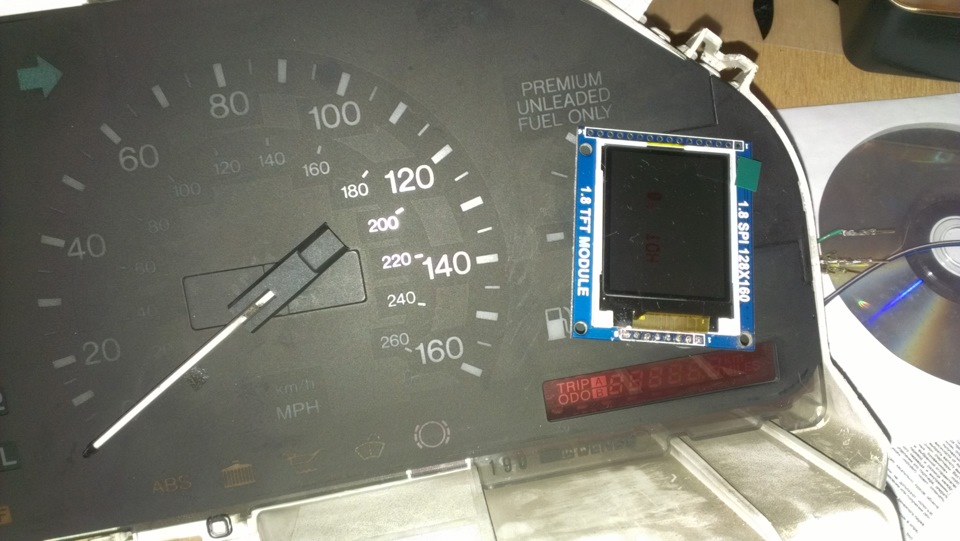

Наконец-то получилось собрать все в кучу. Все комплектующие, все замеры и всю теорию.

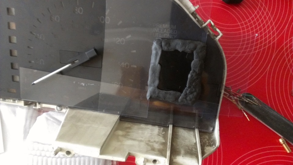

Началось все с мертвого датчика топлива, а точнее проблемы в приборной панели. Вот и решил сделать свой датчик топлива в виде ЖК дисплея. Про то как я его крепил много писать не буду, тут все просто — разобрал панель, оторвал стрелку датчика топлива — назад пути нет, далее просто прикрепил дисплей на 2 винта прямо к панели, вывел провода, через дырку оставшуюся от стрелки. Долго мучился с корпусом для дисплея, пробовал что-то типа пластелина — после высыхание дает структуру как пенопласт(Не получилось обработать поверхность). Начал делать макет, для пластика, а потом понял, что пока мне это не надо, ведь еще непонятно до чего все это дойдет.
Итак, что я использовал:
1. TFT дисплей 1.8 дюйма (ST7735)
2. Arduino nano
3. Куча разноцветных проводов
Вот собственно и все :)
К сожалению, не нашел простого способа закрепить плату на приборной панели. Временно поставил в место, где должна быть магнитола. Корпус для дисплея сделал из плотной бумаги :)) Опять же временное решение, но смотрится очень хорошо, под затемненным пластиком не видно из чего сделан. Единственное — нужно закрыть лампочку бензоколонки, а то получилось как-то г.но…

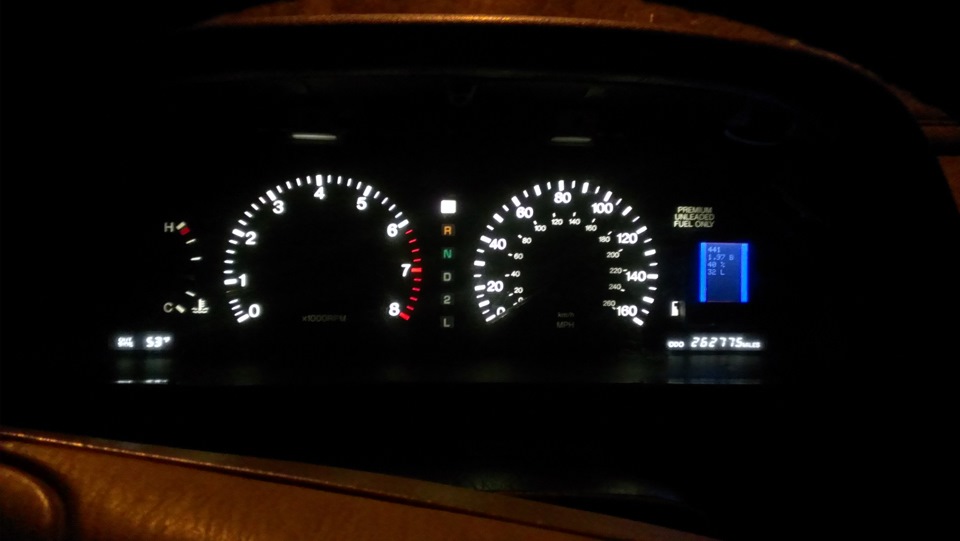

Написал прошивку для платы, пока не стал делать красивое отображение, все в цифрах — для дальнейшей калибровки, хотя скорее всего это не понадобится, т.к. погрешность в 300 грамм топлива — это мелочи, т.к. поплавковый штатный датчик точнее данных дать не сможет.
На самом деле, после проделанной работы возникло больше вопросов, чем ответов.
Результатом доволен, далее, после калибровки добавлю расходомер.

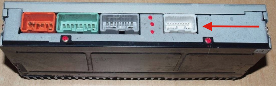

На выходе от датчика топлива линейный сигнал от 0.3(пустой бак) до 4.6 вольта(полный бак). Оранжевый разъем, 22-й пин. Питание 5 вольт можно взять с 23 пина, масса на корпусе. Вывод на экран делать через SPI интерфейс. Стоимость у меня получилась примерно 800руб. Прошивку могу скинуть.
На фото по строчкам:
Значение переменной
Напряжение с датчика
Топливо в %
Топливо в литрах
