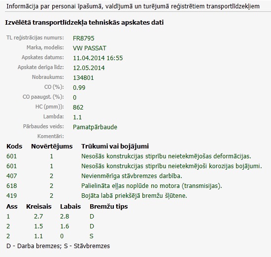

Вместо тысячи слов.
Только произвольный перевод с латышского на русский:
* Незначительные деформации кузова (замятые пороги, обычное явление для пассатов)
* Незначительная коррозия кузова (это про мое переднее левое крыло)
* Тормозной шланг передний правый под замену
* Разобраться с ручником
* Помыть движку снизу от старого масла (фильтр не очень аккуратно снял)
А еще у меня походу умер стартер. Попробую сегодня глянуть что там такое.
