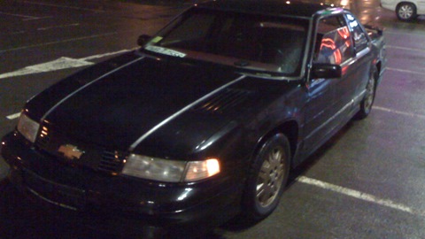

Не с того, не с сего, загудел насос гура, останавливаюсь, открываю капот, а в бочке пусто, доливаю жидкости, вроде все в порядке, через 300 метров история повторяется. Заглянул под машину и понял, что все печально, жидкость рекой вылевалась где то в районе сальника, трубки гура, идущие на рейку визуально целы, вообщем ввиду того что на улице ночь, принял решение, поставить Шеву на прикол, а не в потемках искать правды(((( днем буду разбераться что к чему((( позже дополню.
Ну что ж, настал день ремонта, чтобы не убить насос гура, решил тянуть на эвакуаторе
По приезду, после беглого осмотра, мастер мне сообщил довольно приятную новость, рейка оказалась сухой)))Но встал новый вопрос, откуда течька?Осмотрев трубки, причина течи была найдена, трубка возвратки, оказалась не закрепленной и современем, просто перетерлась, но есть и плохая новость, чтобы добраться до места течи, необходимо опускать подрамник, а так как был вечер субботы, браться день в день отказались((( По итогу подвис мой Шева у них, в лучшем случае до вторника((( т.к. на понедельник весь день расписан.Жду вторника…
По стоимости ремонта, пока тоже не ясно, если бы была рейка, цена ремонта+снять/поставить составила бы 300$, но в рейку лезть не нужно, так что сошлись на том, что цена ремонта трубки со всеми вытекающими вопросами, обойдется в 50-100$, в зависимости от того как пойдет.
Забрал машину, оказалось были протерты обе трубки гура, запаяли, поставили, однако, я подпалил насос гура, требуется замена. Цена устранения течи 160$((( Посмотрим, сколько обойдется насос(((
