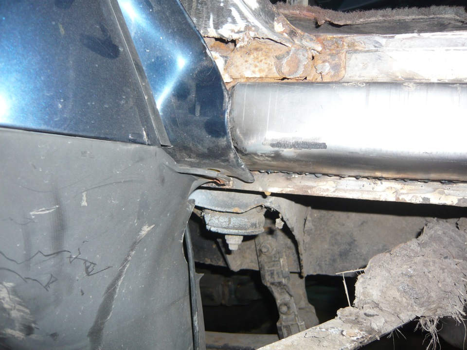

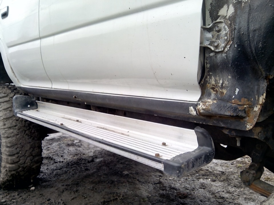

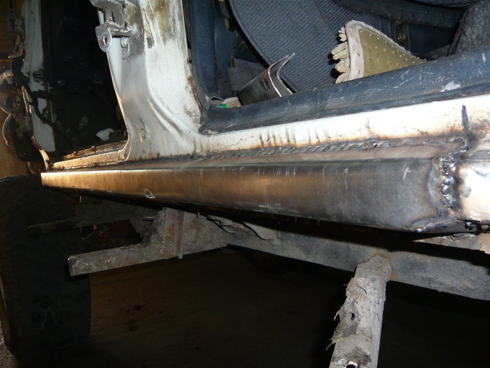

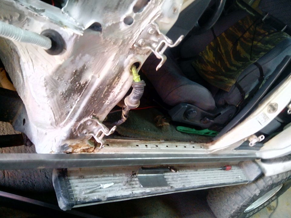

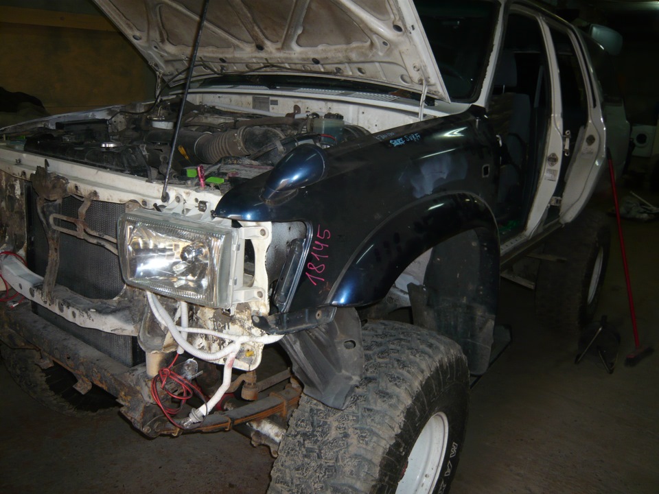

Сварной маньяк добрался до порогов…
Решили не заморчиваться не искать родные пороги, не искать доноров, а просто изготовить…

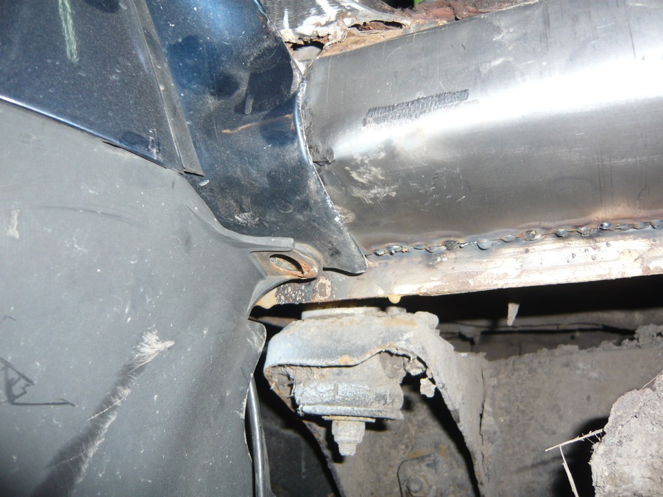

Материал: холоднокатанная сталь (ГОСТ 19904-90), толщина 2 мм…
Огромное БЛГД Андреюи парням из СИБПРОМВЕНТИЛЯЦИИ…

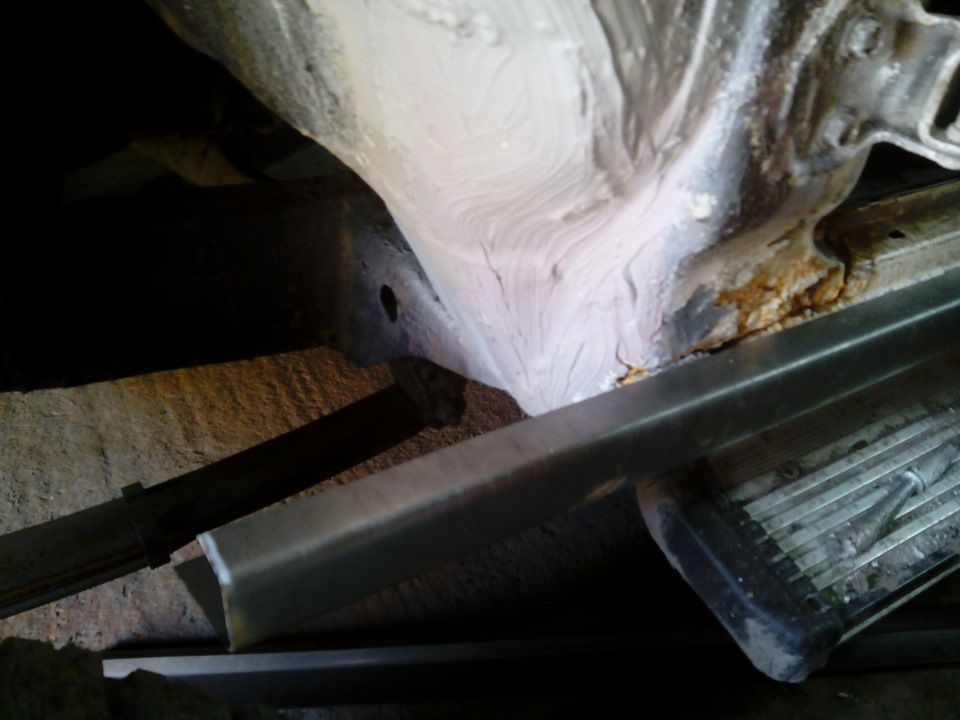

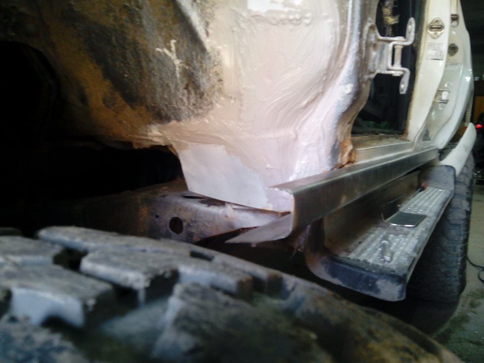

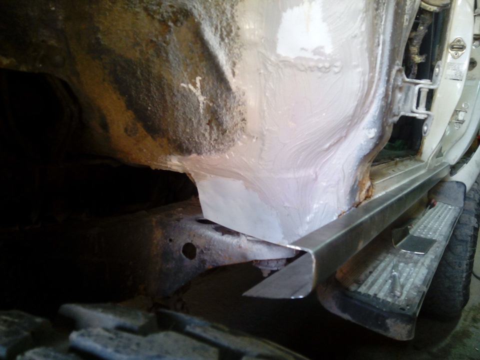

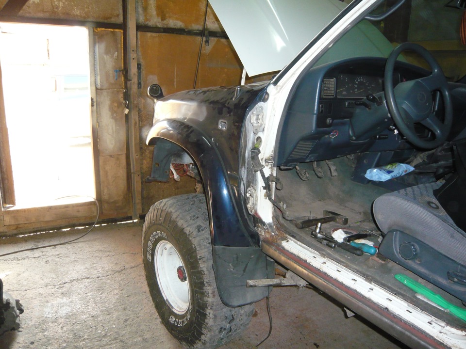

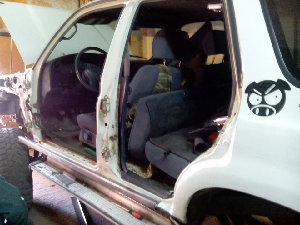

и понеслась работа…

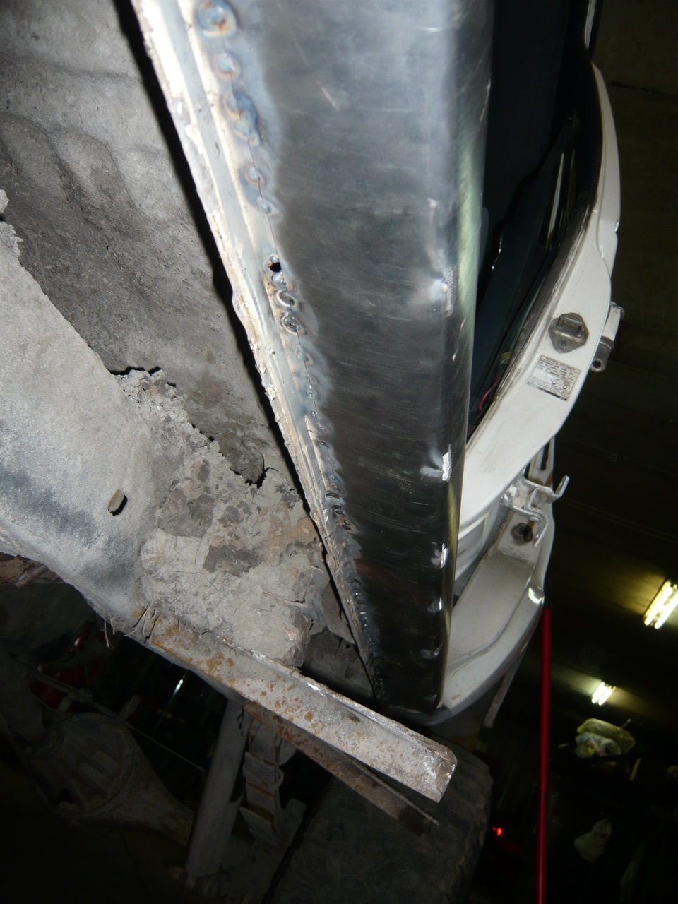

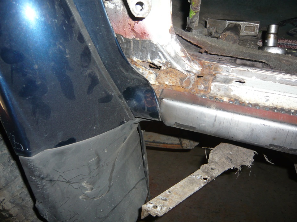

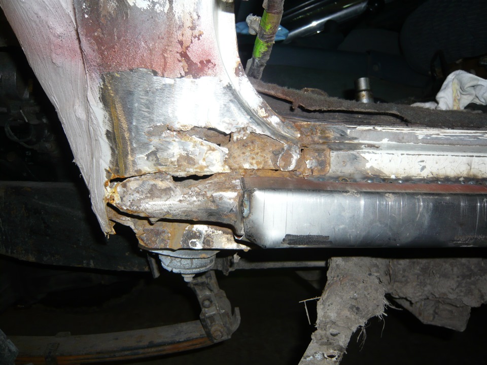

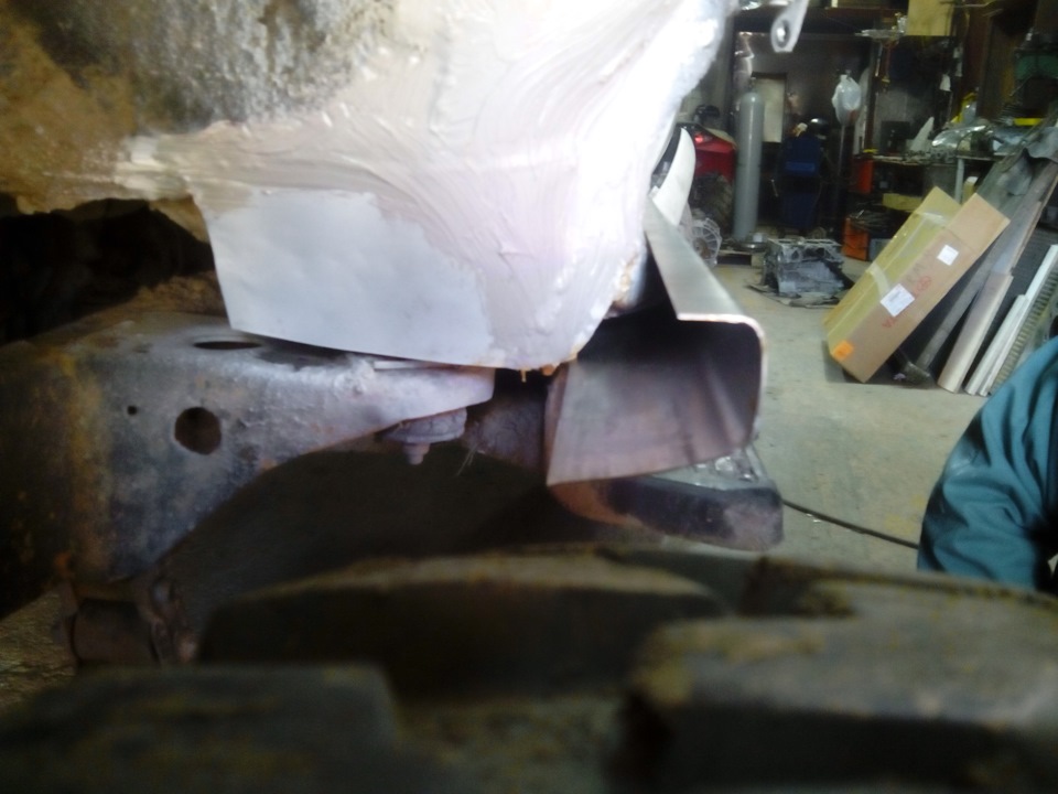

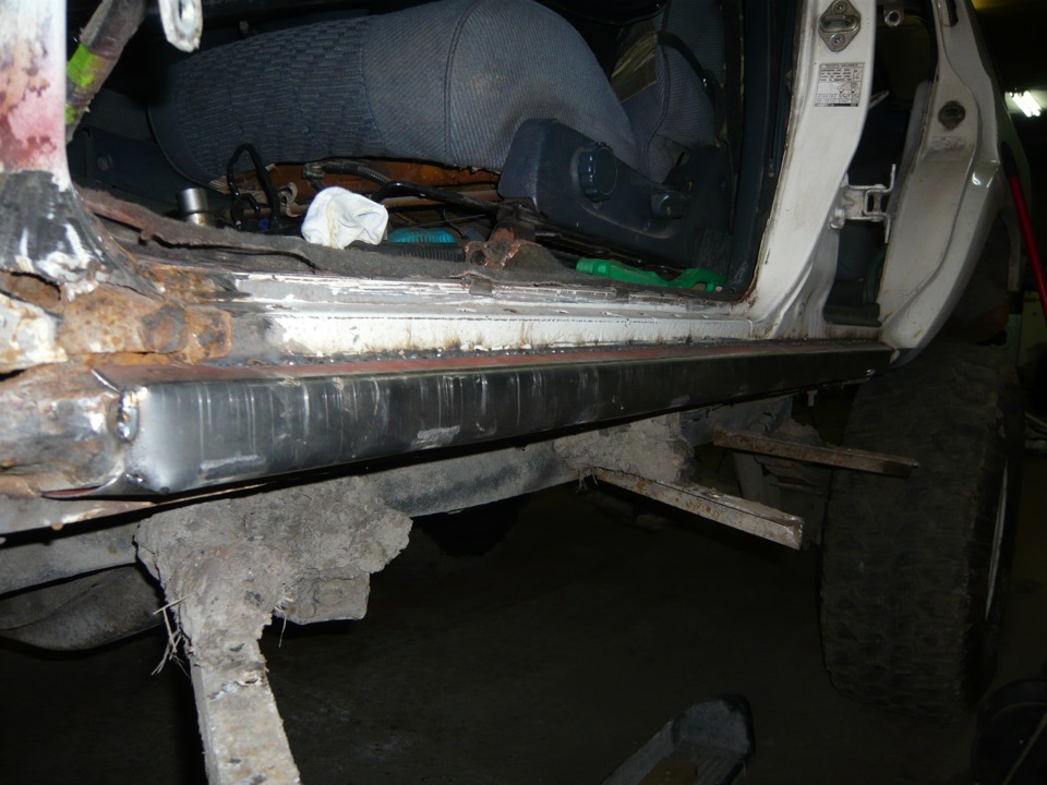

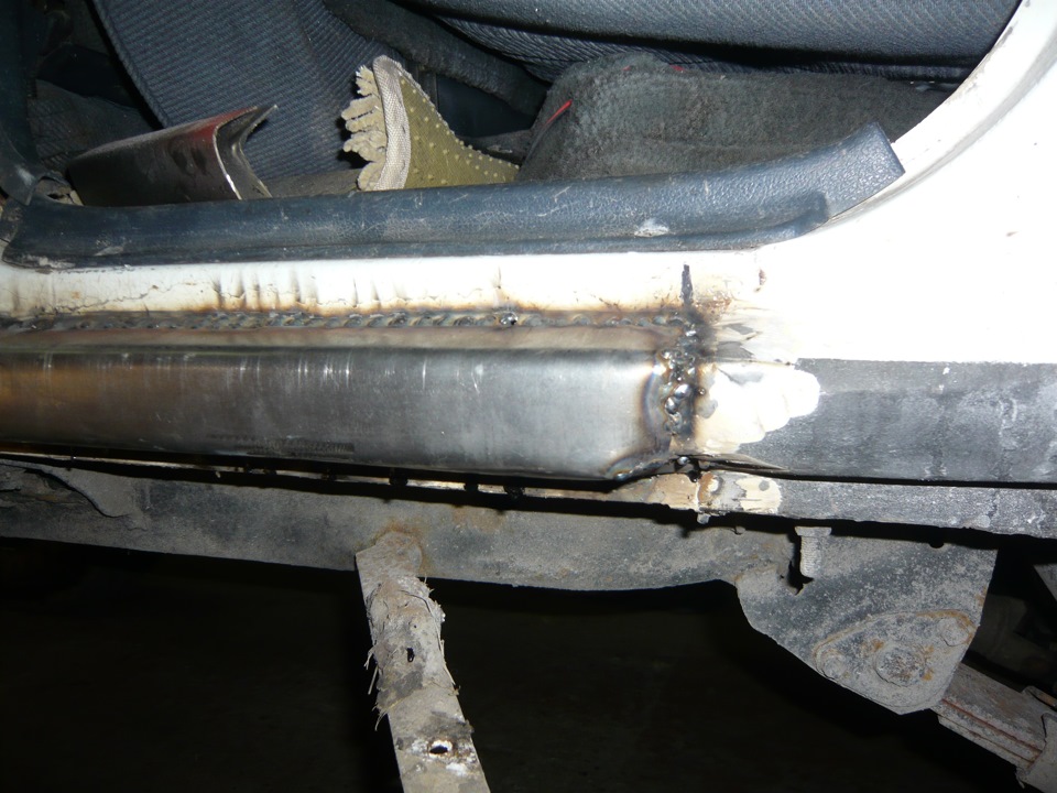

…передняя часть порога подгоняется под переднее крыло, задняя часть под задний расширитель…

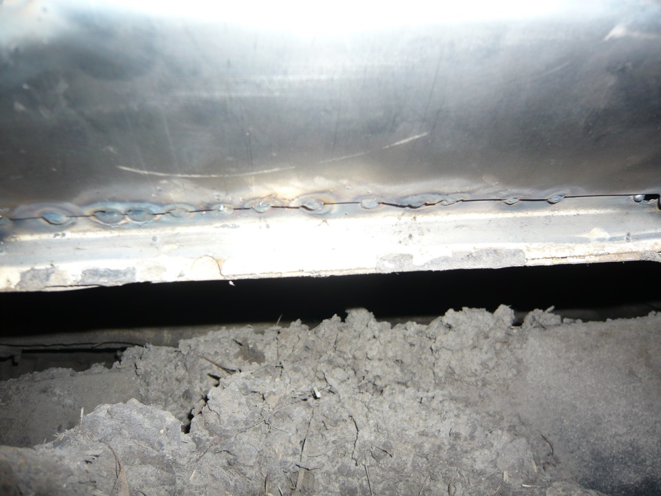

…внутри порог обработан сварочным грунтом, снаружи швы — шовным герметиком и полностью покрываются грунтом…
ПРОДОЛЖЕНИЕ СЛЕДУЕТ…

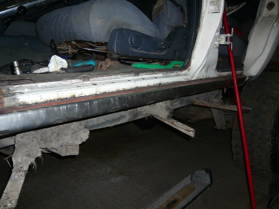

америкосы вообще трубу квадратную туда вваривают и получается силовой порог)
Можно было и профильную трубу вварить, но металл со всех сторон тонкий, поведет не порог уже а где-нибудь дальше.
Мы старый порог не срезали, а новый положили поверх. Думаю тоже будет не плохо, тем более новый порог из металла 2 мм…
