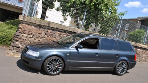

Всем привет!
На прошлых выходных прокачал самостоятельно тормоза, после чего начала периодически появляться надпись BREMSBELAG PRÜFEN а со вчерашнего дня прописалась на панели приборов навсегда. Уровень жидкости в норме, колодки и диски в отличном состояние(практически новые). Как с этим бороться? Всем заранее спасибо!

этот пассат уже бесит, сделаешь одно, летит другое. вроде все сделал, думаешь все нормально. но нет через 2-3 дня бац и что то заморгает или застучит. одна радость экономичная.
Такая же картина нарисовалась и у меня месяца два назад, сразу в тот же день поехал купил колодки, приехал на замену, а мне мастер говорит у тебя 60% колодок, Я был шокирован…жидкость в норме, обрыва цепи нет…читал на форуме, мужики пишут что можно замкнуть, но не охота хочется знать когда приходят в негодность колодки, так и езжу до сих пор.ты как-то решил данную проблему?
Привет! Я жидкость по самое горло налил и АКБ на ночь отключил! И свершилось чудо))) надпись больше не горит.
Спасибо, попробую !
по идее это значит что проводок перетёрся, но раз разберал и ничего не видно было, то надо искать по кабелю дальше, следущее что может полететь это соединение, посмотри, мож окислилось, или может мадер надкусил что!

Датчики износа на колодках в порядке?
вчера разобрал все и почистил, перед разборкой снял клему с АКБ, долил немного тормозной жидкости в бачёк и надпись самоликвидировалась.

очень часто проводок на колодках пробивается или просто контакт отошел.
вчера все снял и почистил, визуальных повреждений нет.
