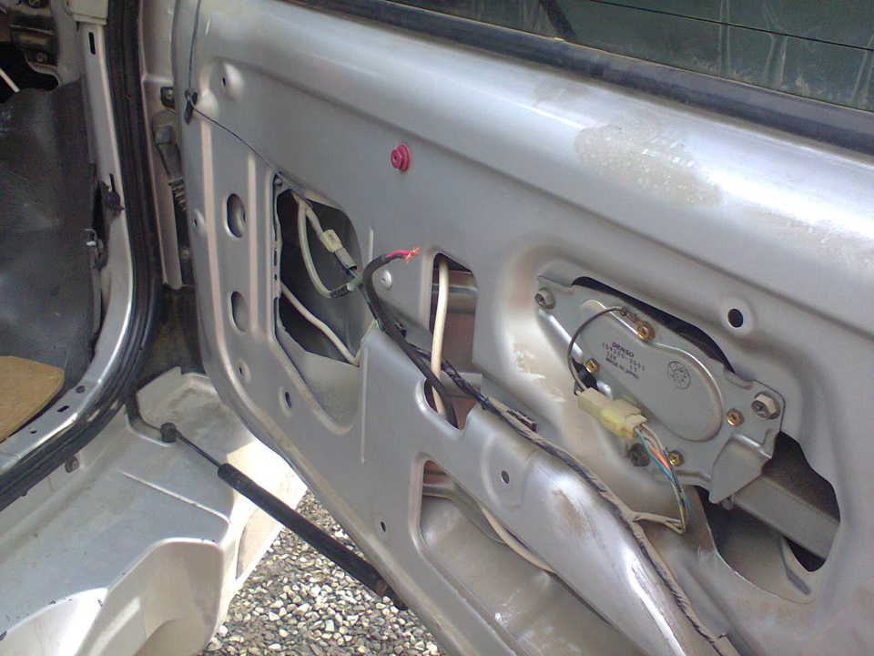

Сегодня решили собраться с ребятами и поковырять тачки ) Тачки потому что была не одна моя машина, а несколько. Сегодня разобрали обшивку Suzuki X 90 для дальнейшей перетяжки. Товарищи Владимир и Игорь занялись ручником на Калдосе, а я Помог Анне со снятием всех панелей, а после занялся своим тачаном и установкой фонаря на заднюю дверцу.
Было много вариантов как установить фонарь, записать его от заднего хода (но посчитал это очень злобным по отношению к водителям сзади)
Был вариант установки на трех позиционный тумблер, чтобы можно было переключать от заднего хода на принудиловку.
Или же просто на кнопку вкл/выкл (так и было решено)
_______________________________________________________
Сегодня доделал фонарь. без помощи товарищей не обошлось, запитал его от стабильного плюса за Приборкой. фоток самого кабеля НЕТ, но он Красного цвета и слева за спидометром.
Сам монтаж сделан просто — Минус запитан от задней двери, кабель через весь салон, под панелью, и выведен к приборке. кнопка легко и просто вошла в нужное место. Так как фонарь запитан на постоянный (+) то его можно включать просто от аккума не вставляя ключей в личинку и не включать зажигание.

Буду дико признателен за подробный расклад по снятию боковин задней части салона.
Все делается просто, открывается багажник, на клипсах снимается центр, снимаются задние сиденья, снимается нижний крепеж ремня безопасности, а потом с заднего верхнего края снимается аккуратно обшивка и заканчивается спереди.
