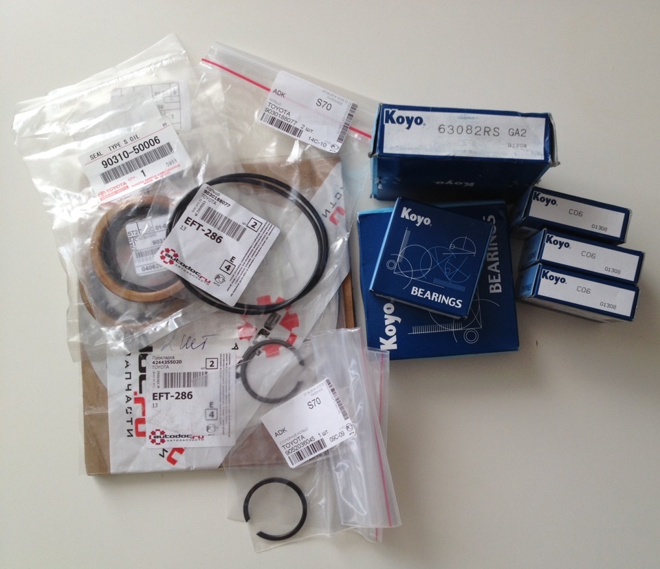

С боем были заменены ступичные подшипники заднего моста.
Для процедуры изначально были закуплены:
KOYO 63082RS Подшипник ступицы задней полуоси x 2
TOYOTA 9031050006 Сальник полуоси задней внутренний x 2
TOYOTA 9052036045 Стопорное кольцо полуоси x 2
TOYOTA 9030188077 Кольцо уплотинительное x 2
TOYOTA 4244355020 Прокладка тормозного барабана x 2
KOYO C06 Кольцо стопорное x 4 (размер 30*42*16)
Со стопорным кольцом KOYO C06, которе бьется как дубль вышла засада, его размер 30*42*16! Размер нужного кольца 40*50*13. Стало известно, что размер не тот ужес с вытащенной полуосью. Собрали назад, поехал искать. Нашел! FKC 015B-R размер 40*50*13!
Подшипник на правой оси дал прикурить механикам. В итоге: 5-6 надрезов болгаркой и работа молотком+зубилом. Не устоял.
Роторы АБС не пилили. Сняли монтажками.
Пригодились имевшиеся в наличии сальники ступицы TOYOTA 9031348001.
Итого запчастей на 3000 руб.
