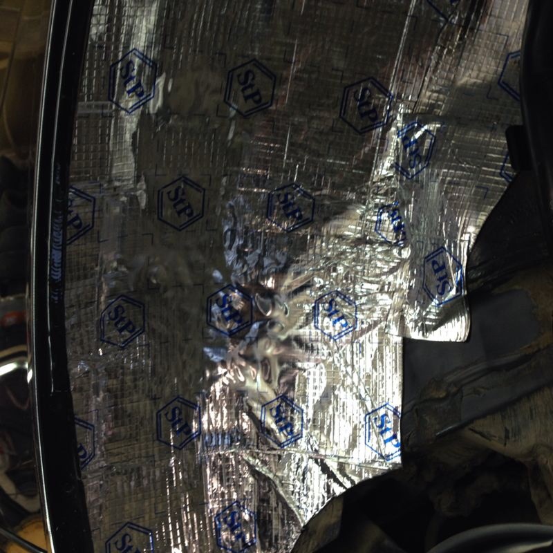

Приветствую всех друзья ! Наконец то я добрался до шумки арок у лансера это и правда больное место ) очень громко слышно дорогу и это создает дискомфорт. Решил обтянуть вибропластом ! Получилось очень хорошо ! После проведенной работы в салоне стало гораздо тише это радует ) всем спасибо ! Работу проводил у друзей в сервисе цена указана вместе с работой.

Вот теперь ты поездил ))) и как результат? Стоит это делать? Я просто зашумил багажник, арки задние и часть пол под задним сиденьем, ну и двери конечно — но вот пока не могу добиться тишины в салоне ((( гул стоит… вот я и думаю… или это грёбанная штатная резина или стоит ещё арки вот по такому же методу как у тебя зашумить…
Арки проклей и еще можно жидкие подкрылки поставить. Я еще собираюсь днище мастикой облить что бы прям четко было ) вот здесь этим занимаются www.антикор.рф
Ок, полезная инфа! Думаю так и сделаю!
По хорошему и арки и подкрылки)))
Подкрылки будут все равно звенеть от камней если не обклеить
Ну в принципе на это и рассчитывал ) пару дней по езжу посмотрю как все это будет озвучиваться если что то не устроит обязательно обклею подкрылки тоже.
Прям арки обклеил что ли? Вроде на подкрылки шумку делают.
С начала думал подкрылки но потом решили арки клеить. Получилось вроде не плохо. Просто посоветовали арки обклеить. А что это плохо или может лучше подкрылки надо было ?
Да не знаю, тоже хочу в скором зашумить, и как разница ощутима?
Ты знаешь пока немогу понять после обклейки сразу приехал домой это совсем рядом ) ну так на кочках вроде мягче, шума конечно уже такого нет как раньше. Думаю завтра денек по езжу все пойму ) просто если будет не тот результат какой хотелось бы можно и подкрылки тогда обклеить )
Вот я о том же.
Но меня уверяют что этого не понадобится
Отпиши потом как ощущения.
Конечно обязательно отпишу !
